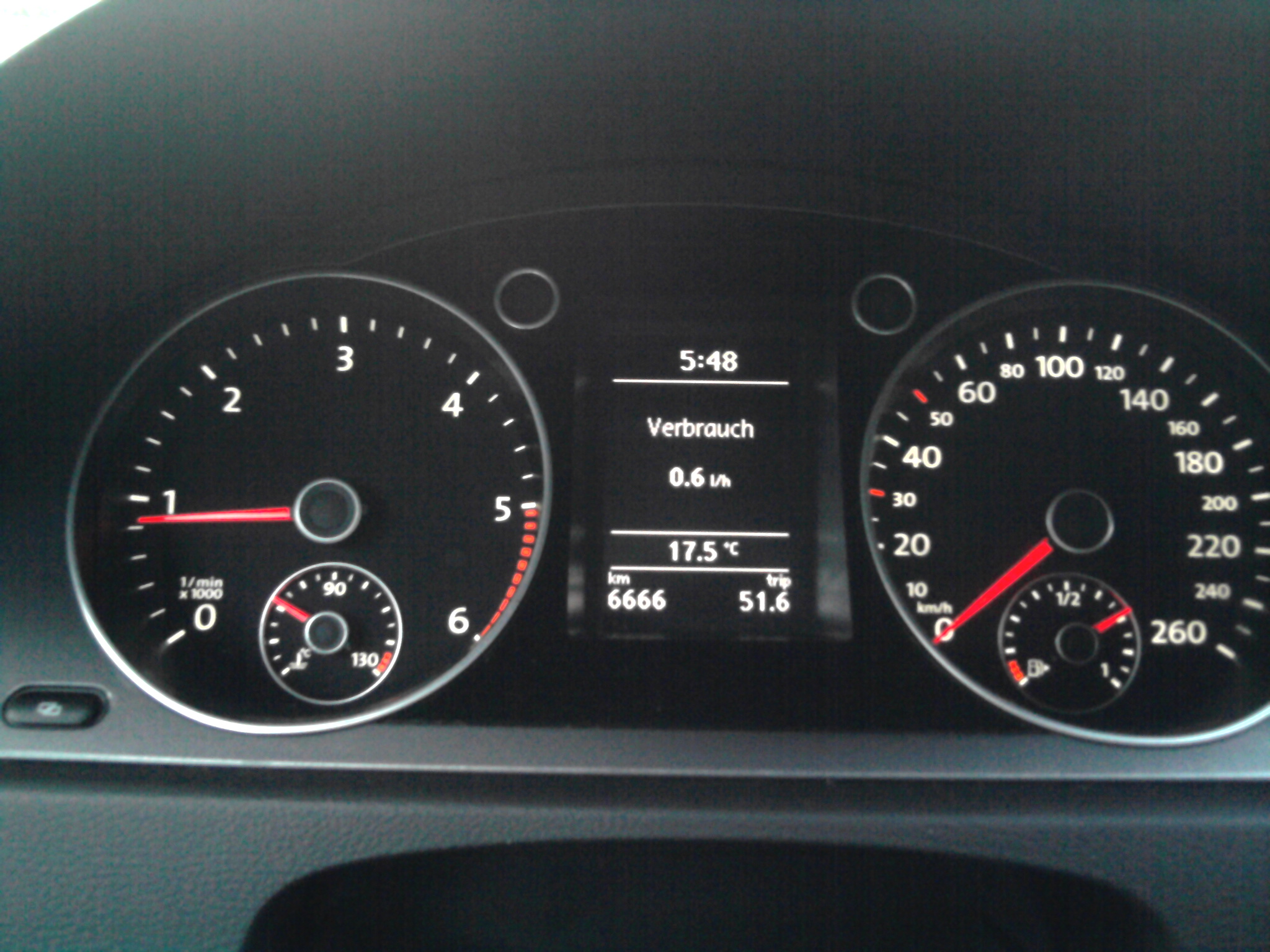

Илюха)) спешл фор ю)))
Теперь и моя 310 щелкается со стрекозы)))

Други, внесите ясность! У меня приборка как у Vasily_b6 , но с маленьким окошком, стрекоза без кнопок, посмотреть расход нет возможности ((. Что нужно для того, чтобы установить приборку с СС (белая подсветка). Какие-то гейтвеи и блоки комфорта мне неведомы... Помимо приборки что нужно купить?
1.4 TSI 122 `08 O W O
Pro.sport
Сообщения: 31
Зарегистрирован: 18 сен 2013, 14:48
Откуда: Липецк
Re: Замена приборки на мфа+, стрекоза, меню комфорта не работает
Сообщение demainst » 16 мар 2014, 23:46
Pro.sport писал(а):Други, внесите ясность! У меня приборка как у Vasily_b6 , но с маленьким окошком, стрекоза без кнопок, посмотреть расход нет возможности ((. Что нужно для того, чтобы установить приборку с СС (белая подсветка). Какие-то гейтвеи и блоки комфорта мне неведомы... Помимо приборки что нужно купить?
Для начала прочитать тему.
Смотря от какого СС.
1.Минимум нужен переходник и замена (перепиновка) разъема.
2.Замена декора.
3.Белая приборка может быть и без МФА+, т.е. без бортового компьютера.
Если БК есть, им надо как-то управлять - смотреть пробеги, расходы и вызывать на экран другую информацию, как то: Звук, Настройки, Навигация, Телефон, Состояние авто, в зависимости от наличия оборудования в комплектации. А управляют кнопками, либо на руле, либо на стрекозе.
Если машина 08 года, гейт менять не надо.
Меню комфорта будет работать на Б6 с приборкой от дорестайлинговых СС (т.е. без русского меню).
Если приборка от Б7 или СС с русским меню, то меню комфорта не будет. Чтобы оно появилось меняют блок комфорта ( с привязкой ключей и т.д.)
