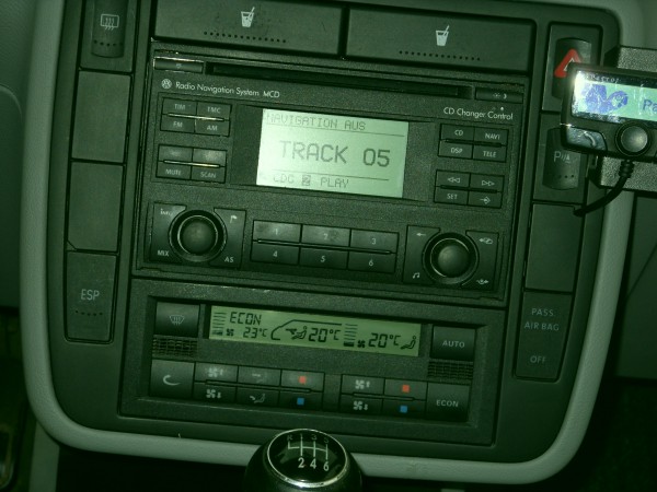

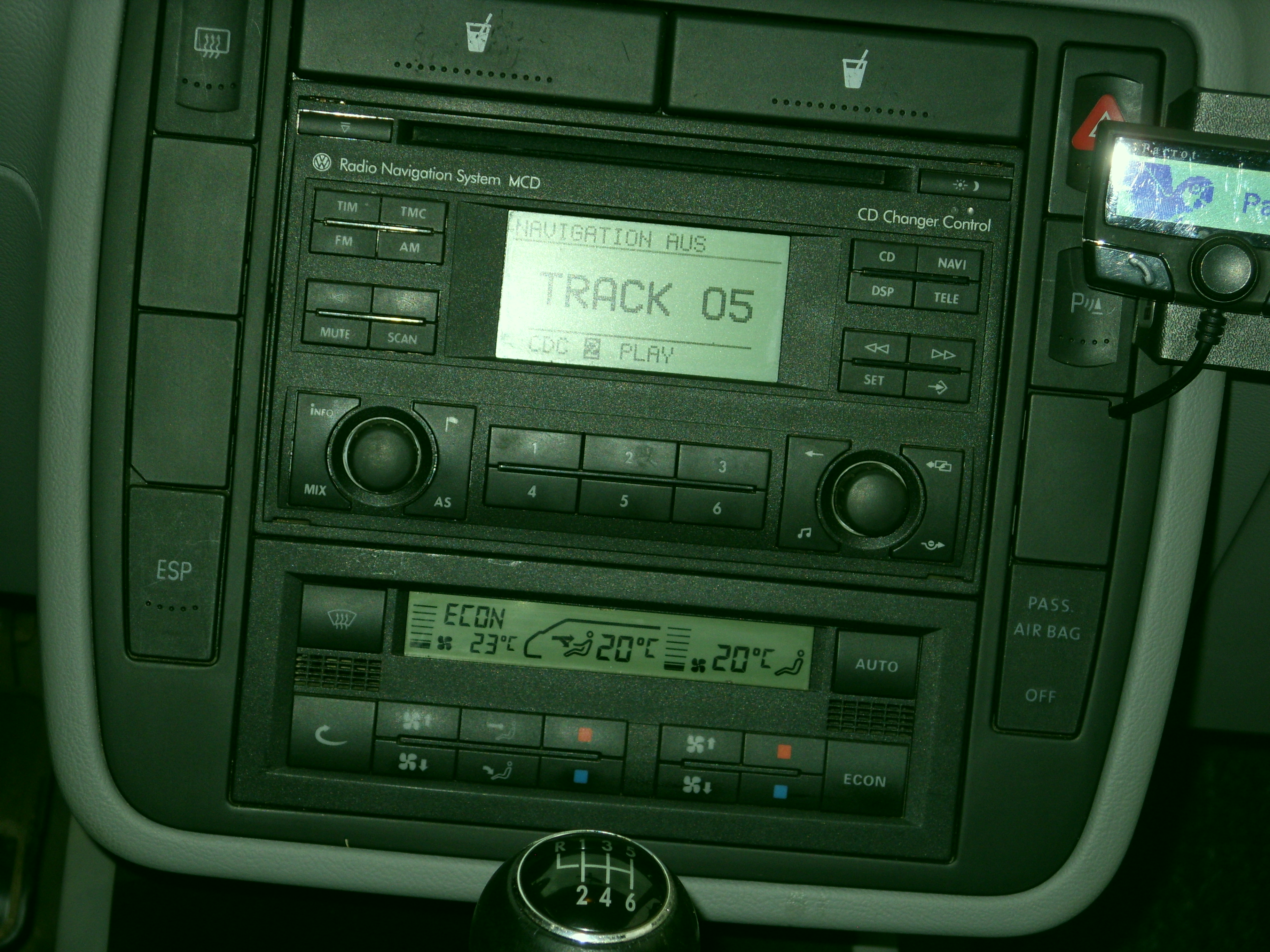

Климат стоит родной ,такой сойдет,кнопка без фиксации ориг.одинаковая как на фото обог.заднего стекла.Осталось дело за схемой?

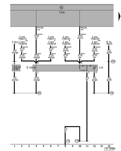

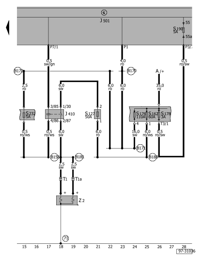

Все подключил обогрев лоб.стекла.Подключал вот по этой схеме.

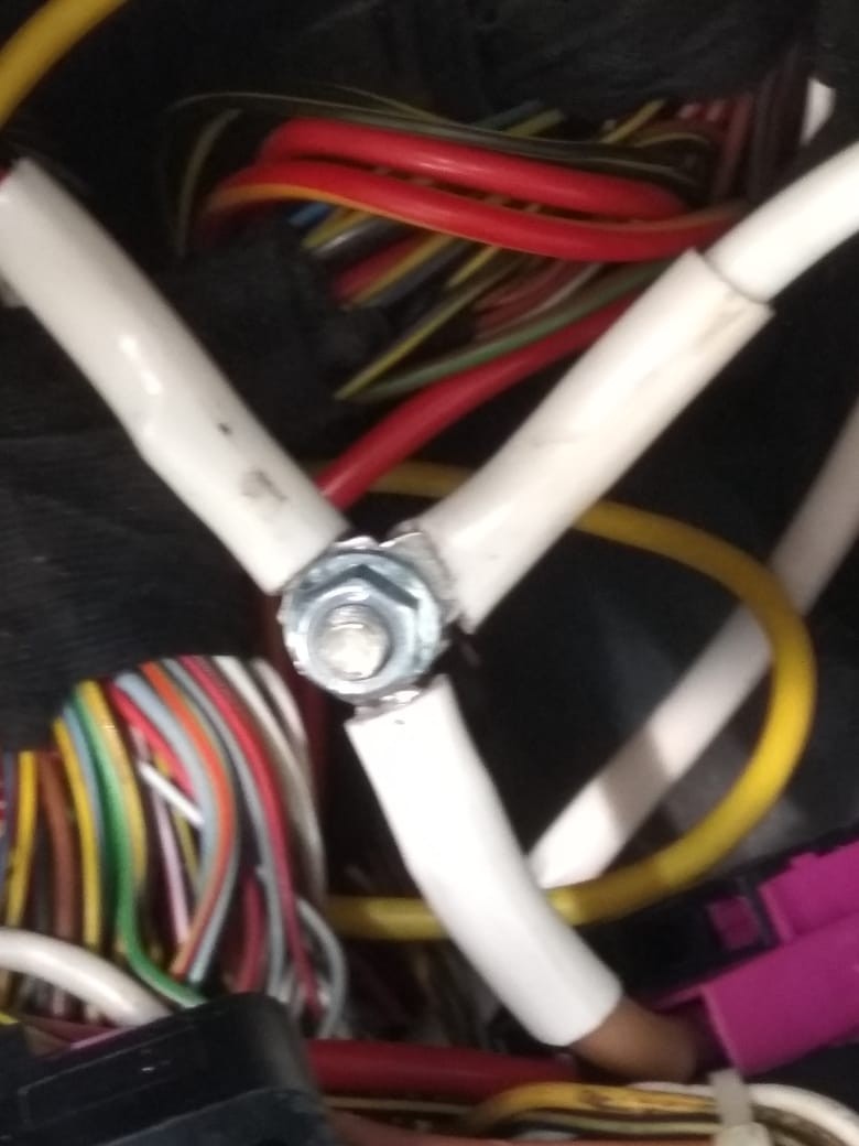

А так подключил силовой провод
