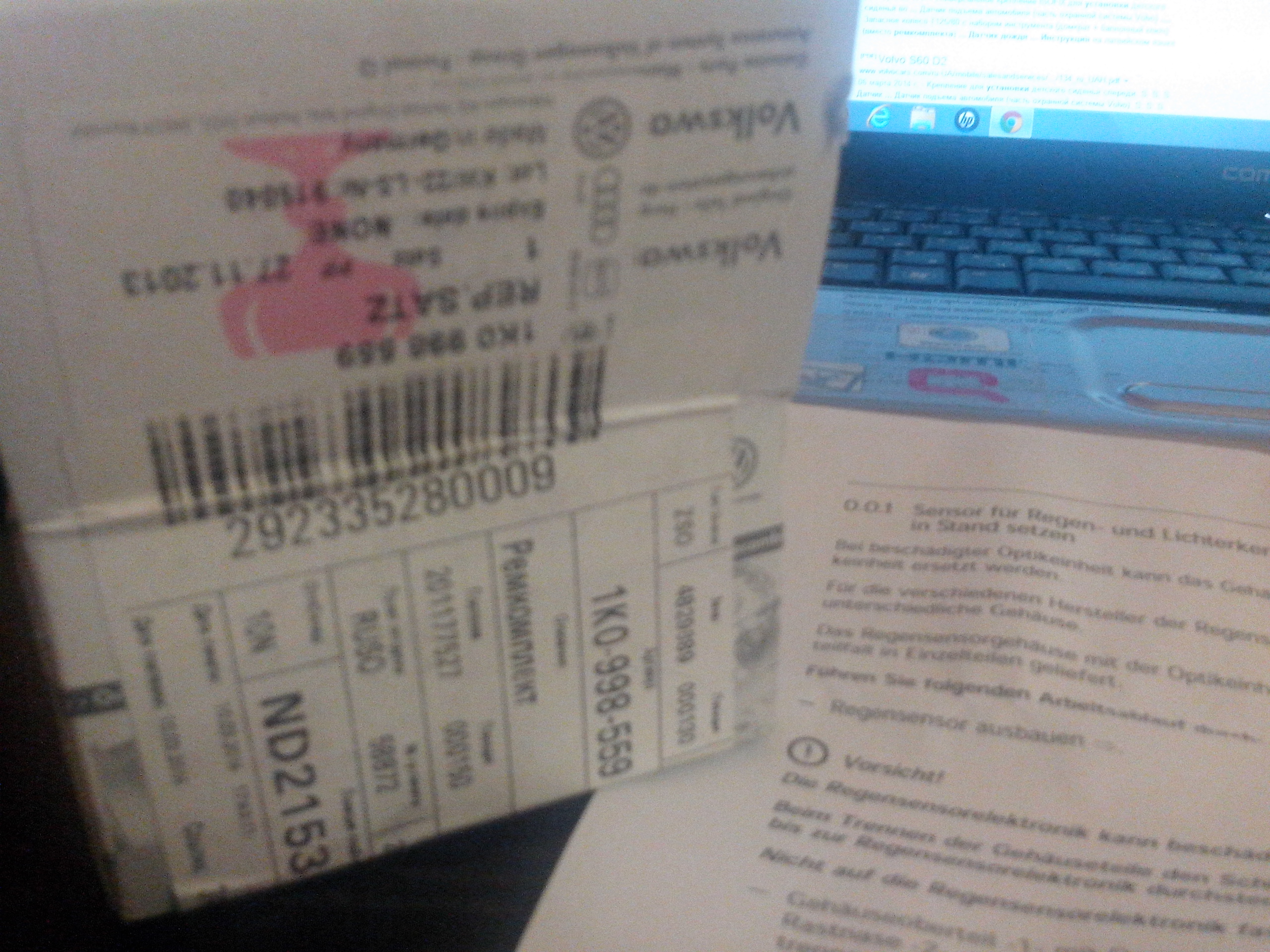

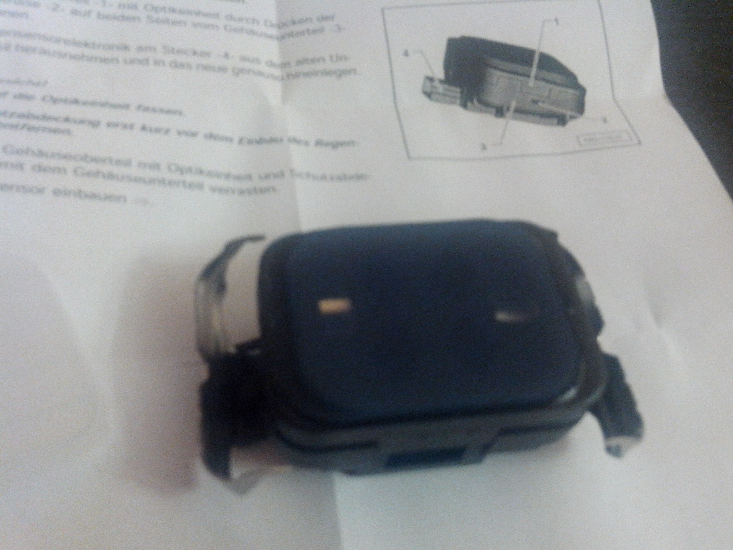

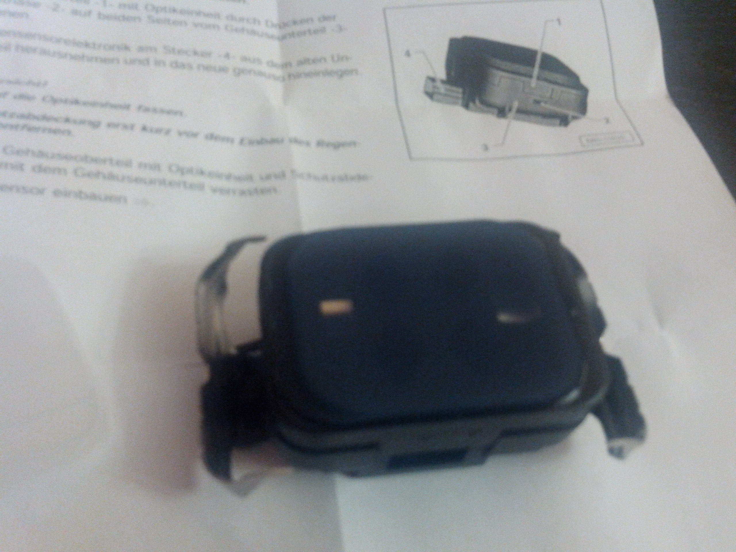

Еще раз всем здрасти! ;) Пришел наконец-то ремкомплект датчика и кожух декоративный на паса, если бы в руках не подержал, так никогда бы и не понял что куда. Может кому пригодится, у меня он на кочках стучал в корпусе (откуда было знать о необходимом наличии удерживающих стальных кронштейнов по сторонам, мои-то протеряны кем-то!) Завтра собирать буду :o Кстати, никто не в курсе где прилагающуюся инструкцию по установке (на фото - нем.язык) на русском надыбать?? Заранее спасибо!

Re: Датчик дождя. Ремонт или замена?!
Сообщение Pablusha » 15 мар 2014, 06:37
GRoDI
Кронштейны прижимающие? Те что на зеркале стоят?
И какую инструкцию надо? На фото у Вас датчик дождя... снять защитную крышку с гелевой прокладки, прицелиться к месту установки, приложить ровно и плотно к стеклу и установить зеркало. Оно очень туго садится... Далее надеть разъём и защёлкнуть две половинки кожухов. Какие там ещё инструкции нужны?

Сообщение GRoDI » 15 мар 2014, 19:34
Pablusha писал(а):Кронштейны прижимающие? Те что на зеркале стоят?
На последнем фото специально снял, типа вилки металлические с двух сторон, думал на них защёлкивается, ан нет, пришлось их в итоге снять и выкинуть. Бред, зачем они вообще тогда идут. Идет в наборе на А4 инструкция на немецком, перевёл сегодня, ничего важного, но час провозился, так как корпус не подходит под мою плату, пластиковая ножка-упор платы в корпусе стоит левее центра, а в старом - правее и корпус с одной стороны просто не защёлкивается. Короче когда понял что именно она мешает (чуть плату не разломил из-за этого) откусил и с матом собрал еле как. Как такое может быть если заказывал у ОД по вину. Что интересно, под старым корпусом была шелкография (силикон тоже молочного цвета был), решил её спиртом протереть (до этого водой протирал, тёр очень сильно и ничего) она начала стираться! Теперь и стекло и силикон прозрачные, датчик как надо работает. И вот вопрос откуда взялась шелкография..от силикона старого??

Откуда: Алтайский край, Барнаул
Сообщение GRoDI » 15 мар 2014, 19:35
Pablusha писал(а):На фото у Вас датчик дожд
На фото ремкомплект датчика дождя - просто корпус, с силиконом и линзами, стоит 980 р (против 9800 за датчик в сборе)
