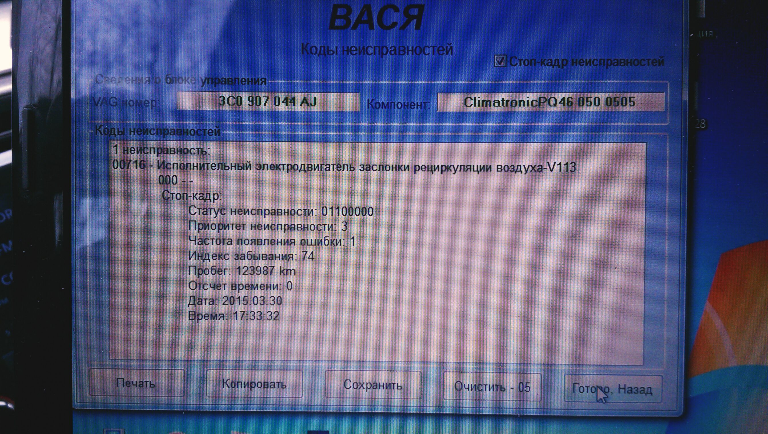

Сообщение Volkov » 30 мар 2015, 20:41
Здравствуйте, столкнулся с проблемой.
У меня моторчик рециркуляции один. Когда он был неисправен, писалось в шнурке про v113 и v71. Заслонку я поменял, осталась ошибка на 113 мотор.
Но где он?? Я по схеме смотрел, у меня он один. Вот видос, как я его снимал: https://youtu.be/qHUYDBe46qQ
Вопрос, каким Боком у меня проходит по климату, что у меня 2 мотора На рециркуляции, хотя у меня один?! Или я чёта где-то ступил?
AUDI A6 C5 AKE МКПП 6 quatro

Сообщение pashustic » 31 мар 2015, 07:07
Volkov
Снимаешь правый бардак и вот она сразу перед тобой во впускном канале забора воздуха..Первая от тебя рециркуляция, вторая за ней - забора воздуха..

Сообщение Volkov » 31 мар 2015, 18:36
Она у меня одна. И то толку от неё чёта нет.
Новую поставил, в машине духота, потеют стёкла.
Включаем рециркуляцию, сосёт с салона, выключаем, производятся махинации, и оп, опять с салона.. ошибки тока по 113. Ну левая и правая бывает дают о себе знать..
Когда на старой потенциометр умер благодаря моим усилиям, я её снял, и вручную выставил чтобы с улицы брало.. Но ни дай Бог рядом окажется вонюченький камазик.. ужс)
Вот для наглядности: https://youtu.be/HLXSzcpIlHU

Сообщение shlerik » 31 мар 2015, 19:00
Не понятно почему вообще есть ошибки по v113 и v71. Ведь когда из них сделали 1 моторчик его назвали v425. А судя по видео второго моторчика там не должно быть
