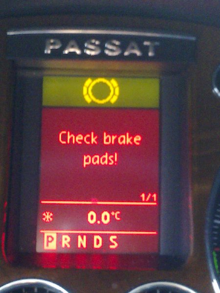

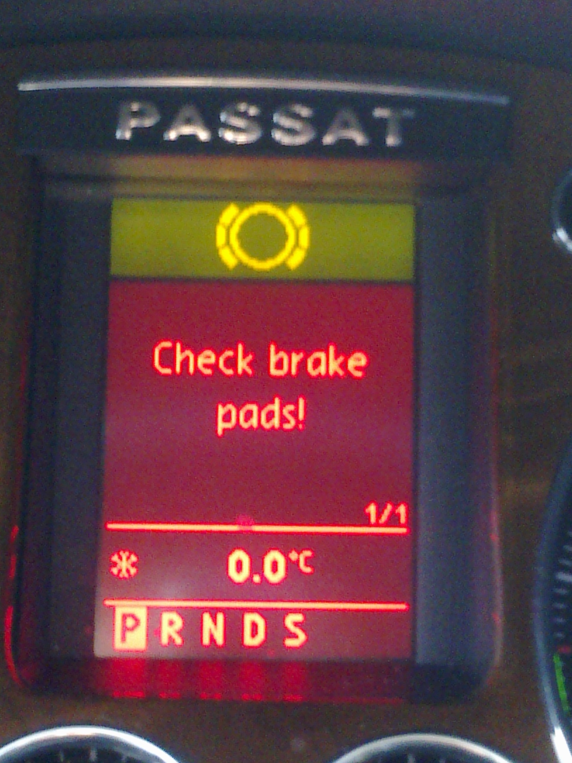

лампочка износа колодок
Re: лампочка износа колодок

Загорелся соответствующий индикатор об износе колодок. Причем уже недели две как, но визуально рабочая поверхность порядка 5-6 миллиметров. Что за хрень такая? Вижу, естественно только наружную часть колодок. Может-ли быть стерта вноль внутренняя часть, при то, что внешняя на уровне, указанном во втором предложении моего поста??

Камрады, нужен ваш совет. Пару дней назад загорелся индикатор износа торм.колодок, горит до сих пор.Колодок,по крайней мере с наружней стороны еще половина. В чем может быть проблема? Кто сталкивался? может датчику пипец? тормоза работают, скрежета нет.
