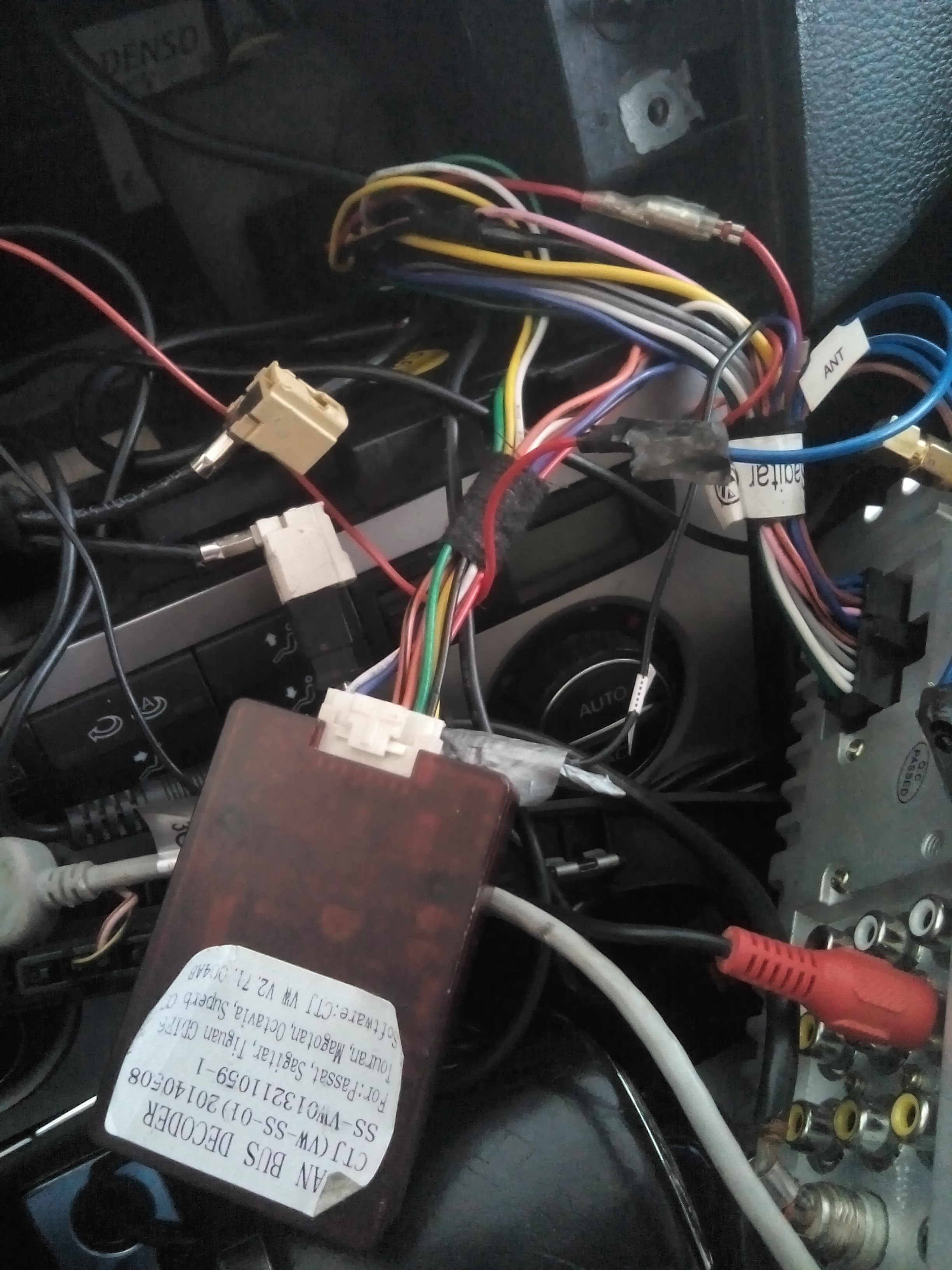

Сообщение Anatoliy.Nikolaev » 17 ноя 2016, 11:28
Ну вот сфоткал, там к нему штекер с проводами идет, я честно ничего не понял.
