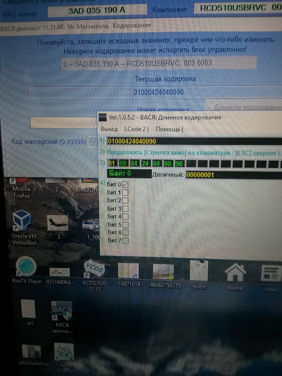

Сообщение DarkLT » 13 окт 2016, 12:41
Всем привет, столкнулся с похожей проблемой. Стоит китай RCD 510, на (красно синей) приборке музыка в меню отображалась и работали кнопки переключения треков и.т.п.
Поставил белую приборку и исчез как телефон так и музыка осталось только MFA и настройки и всё :(
Куда жать? Вот что Вася показывает
Passat B6 BMR 2007 DSG-6
DarkLT
Сообщения: 29
Зарегистрирован: 15 окт 2013, 10:21
Откуда: Минск
