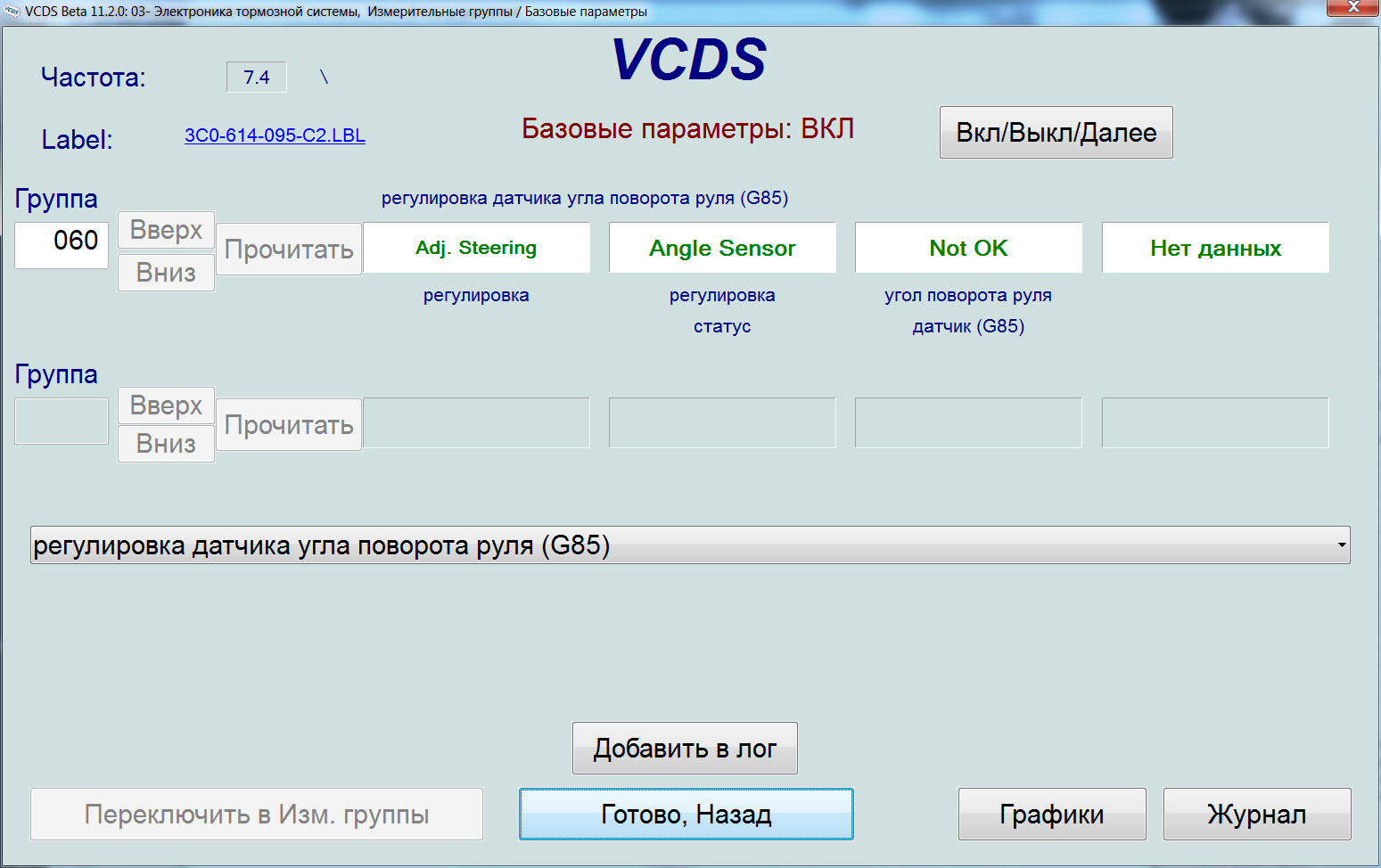

Сообщение EroucT » 23 май 2014, 10:28

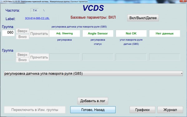

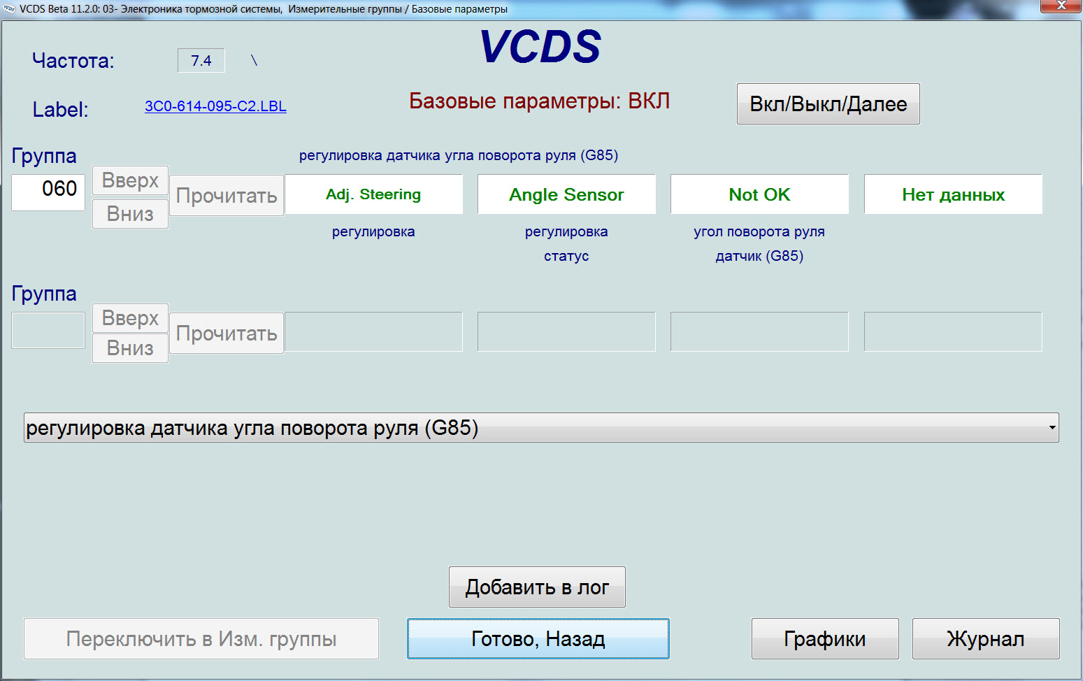

Вчера один датчик нам удалось адаптировать G85. по остальным пока не дает в группу зайти, сразу ошибка.

Re: Кодировка блока стояночного тормоза
Сообщение Alemania » 23 май 2014, 10:56

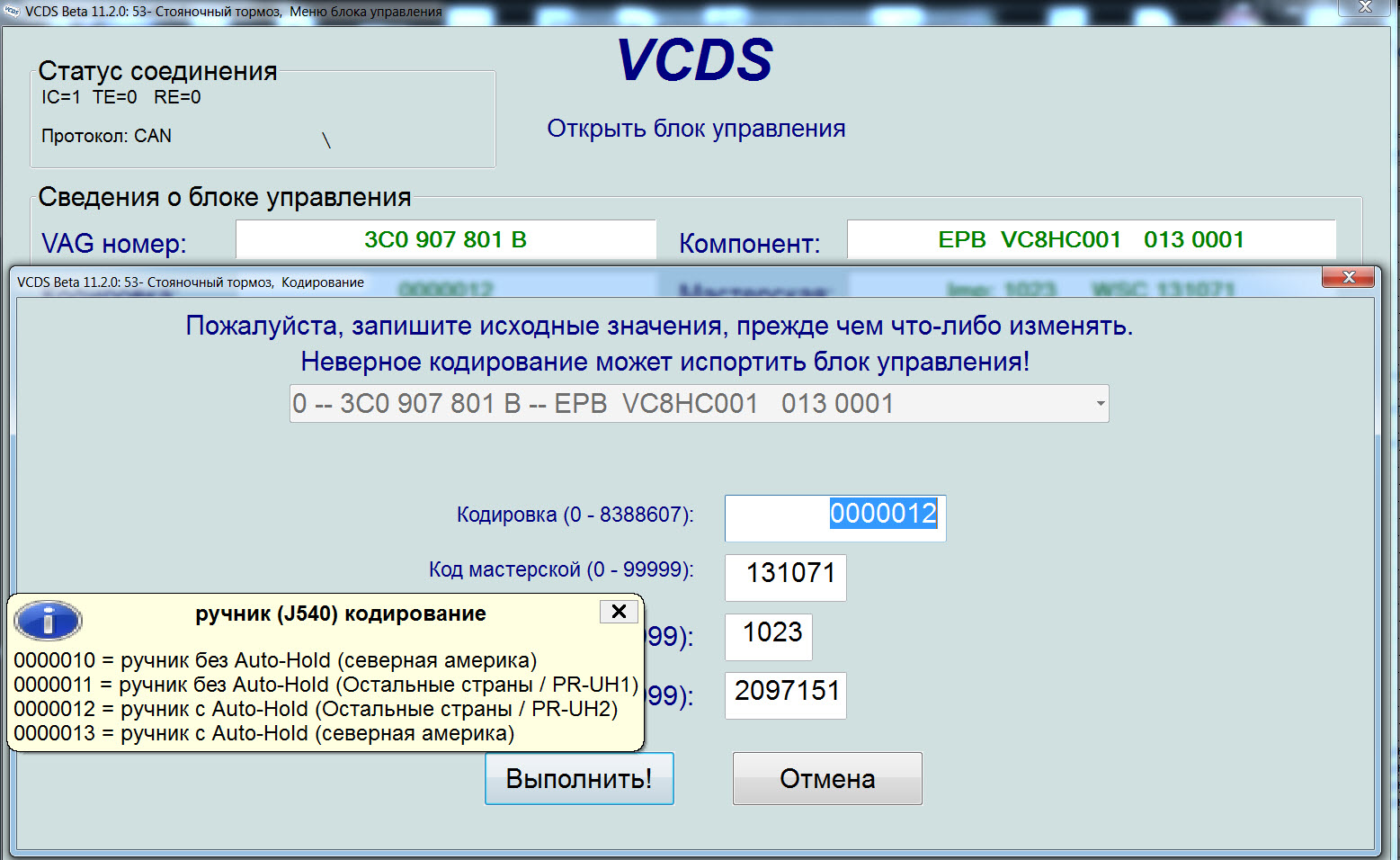

Надо победить ошибку по 53 блоку. Автохолд реально установлен ??? Кнопка есть автохолда ?
Если автохолда нет...сделай последние цифры кодировки 53 блока как на рисунке
Сообщения: 4393
Сообщение EroucT » 23 май 2014, 12:36
Да я тоже сеня думал что дело как раз в кодировке...
Атохолда нет, но возможно на этом блоке что мне прислали он был...
Ток я вт думал, мы же вчера изменили кодировку блока АБС, и после этого 85 датчик сразу адаптироволся. может ее попробывать вернуть в исходное положение и попробывать другие датчики адаптировать...?
EroucT
Сообщения: 1023
Откуда: Казань
Сообщение Alemania » 23 май 2014, 12:46
Главное условие адаптаций - НЕ ДОЛЖНО БЫТЬ ОШИБОК по блоку.
G251 адаптируется в 53 блоке.
Пробуй. Отключи авто холд и сделай в 53 блоке адаптацию 251-го датчика
Сообщения: 4393
Сообщение EroucT » 28 май 2014, 09:02
Все сделано .Все удалось адпатировать. Хочу выразить огромную благодарность за помощь комраду Alemania.
Сергей спасибо Вам БОЛЬШОЕ!!! :!: :!: :!:
EroucT
Сообщения: 1023
Откуда: Казань
Сообщение Alemania » 28 май 2014, 10:51
Всегда пожалуйста..обращайся..
Для успешной адаптации G85 пришлось отключить контроль давления в шинах.
Для успешной адаптации G201\G202\G251 отключили активированный автохолд (функция была активирована, но кнопка не стояла - из за этого была ошибка по 53 блоку)

Сообщение Passatus » 11 фев 2017, 11:33

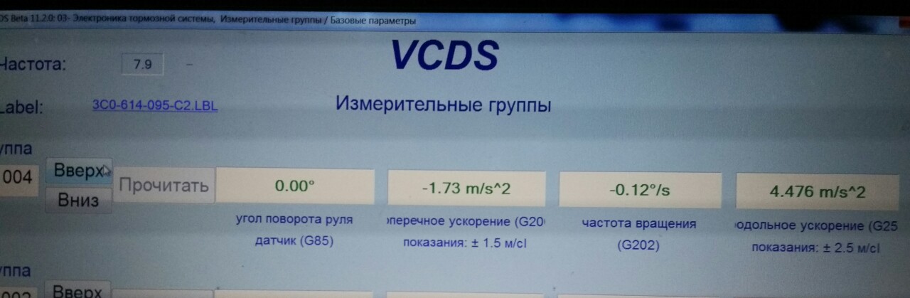

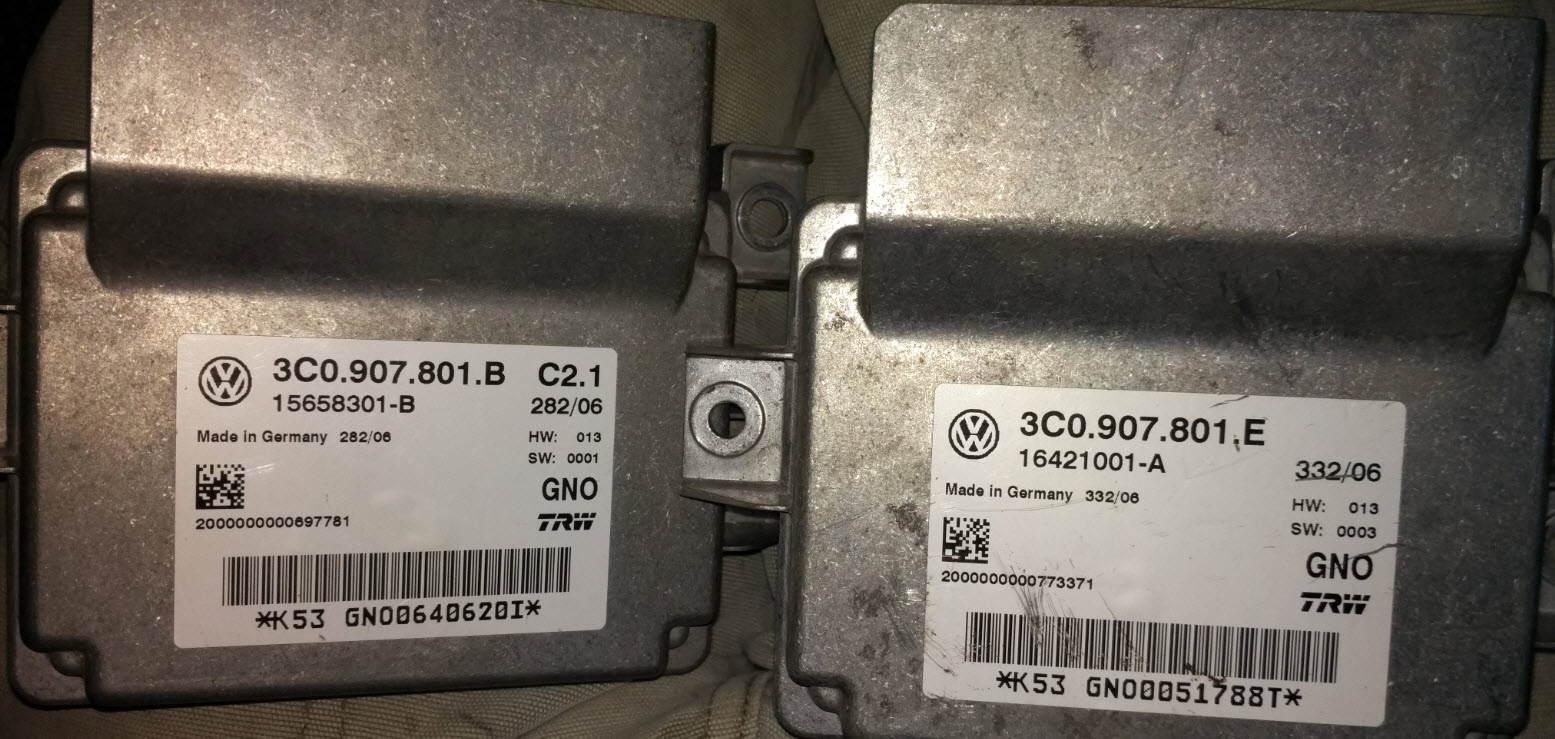

Добрый день, помогите разобраться с кодированием блока ручника.
В один прекрасный момент появился значек перечеркнутого ручника, пропал автохолд и появилась нестираемая ошибка:
Адрес 53: Стояночный тормоз Label: 3C0-907-801-53.lbl
Номер блока управления: 3C0 907 801 G HW: 3C0 907 801 G
Компонент и/или версия: EPB VD8HC005 013 0005
Кодировка: 0000012
Код мастерской: WSC 00105 935 70706
VCID: 2647F2ABEA27
1 неисправность:
16347 - Control Module - EEPROM Error
014 - Defective - Индикатор неисправности ВКЛ
Стоп-кадр:
Статус неисправности: 11111110
Приоритет неисправности: 4
Частота неисправности: 1
Пробег: 199064 km
Отсчет времени: 0
Дата: 2000.00.00
Время: 00:02:11
Стоп-кадр:
Напряжение: 10.25 V
Счет: 187
заказал другой блок управления с разборки, мой блок 3C0907801E
после замены блока, на приборке вывалилась гирлянда ошибок, не стерлось ничего и начал процесс адаптации, как описано по алгоритму выше

03
Address 03: ABS Brakes Labels: 3C0-614-095-C2.lbl
Control Module Part Number: 3C0 614 109 A HW: 3C0 614 109 A
Component and/or Version: ESP 440 C4 H018 0001
Software Coding: 0015770
Work Shop Code: WSC 00028 028 00001
VCID: 1C33D043A63B
Fault Codes have been Erased
6 Faults Found:
01042 - Control Module; Not Coded
000 - -
Freeze Frame:
Fault Status: 01100000
Fault Priority: 2
Fault Frequency: 1
Reset counter: 204
Mileage: 200965 km
Time Indication: 0
Date: 2000.00.00
Time: 00:52:00
00778 - Steering Angle Sensor (G85)
005 - No or Incorrect Basic Setting / Adaptation
Freeze Frame:
Fault Priority: 2
Fault Frequency: 1
Reset counter: 204
Mileage: 200965 km
Time Indication: 0
Date: 2000.00.00
Time: 00:52:00
01542 - Yaw Rate Sensor (G202)
Freeze Frame:
Fault Priority: 2
Fault Frequency: 1
Reset counter: 204

вбил кодировку моего 3 блока 0015770, начал с G85, в окне появилось OK, руль желтый и тяжелый, проехался, все равно, почему так?

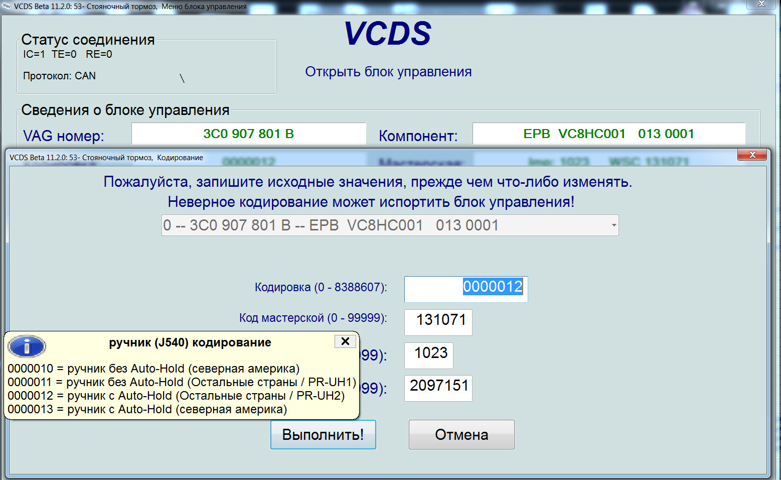

кодировку сейчас 53блока поставил как должна быть

53
Номер блока управления: 3C0 907 801 B HW: 3C0 907 801 B
Компонент и/или версия: EPB VC8HC001 013 0001
Кодировка: 0000012
Код мастерской: WSC 131071 1023 2097151

руль все равно тяжелый и желтый
начал с адаптации G85, там надпись никак не пропадает
может блок не подходить? может свой поставить, там ошибки "эпром" в скане уже не было..
B6 2.0 FSI/2007/Comfortline/BVX/4motion OoWoO
Passatus
Сообщения: 135
Зарегистрирован: 20 окт 2012, 08:47
Откуда: Киров
Сообщение Alemania » 12 фев 2017, 19:17
Passatus
Что это означает ? как начал ? что делал ?
Сообщения: 4393
Сообщение Passatus » 12 фев 2017, 19:53
Alemania писал(а):Passatus
зашел в 3 блок, ввел в закрытую группу 40168, код принялся, дальше в базовые установки, там выбрал канал с Steering Angle Sensor (G85) и там надпись сразу была not ok
Passatus
Сообщения: 135
Откуда: Киров
Сообщение Alemania » 12 фев 2017, 20:00
а кнопочку ВКЛ/ВЫКЛ/Дальше нажимал ?
Сообщения: 4393
Сообщение Passatus » 12 фев 2017, 20:05
Alemania писал(а):а кнопочку ВКЛ/ВЫКЛ/Дальше нажимал ?
не реагирует
Passatus
Сообщения: 135
Откуда: Киров
Сообщение Alemania » 12 фев 2017, 20:22
показания с датчика перед тем как смотрел ? должны быть в пределах +-1,5 градуса
Сообщения: 4393
Сообщение Passatus » 12 фев 2017, 20:37
Alemania писал(а):показания с датчика перед тем как смотрел ? должны быть в пределах +-1,5 градуса
Показания не меняются в окошке G85,даже если ролем крутить
Passatus
Сообщения: 135
Откуда: Киров
Сообщение Alemania » 12 фев 2017, 20:45
А должны меняться...Может с датчиком проблемы может с его подключением.
Сообщения: 4393
Сообщение Passatus » 12 фев 2017, 20:53
Alemania писал(а):А должны меняться...Может с датчиком проблемы может с его подключением.
Он где то под рулем находится?
