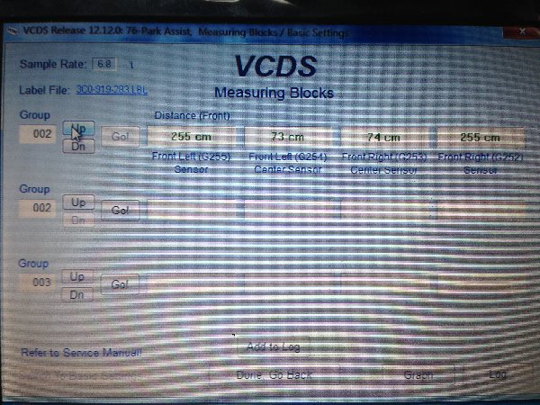

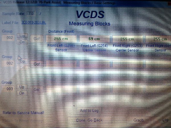

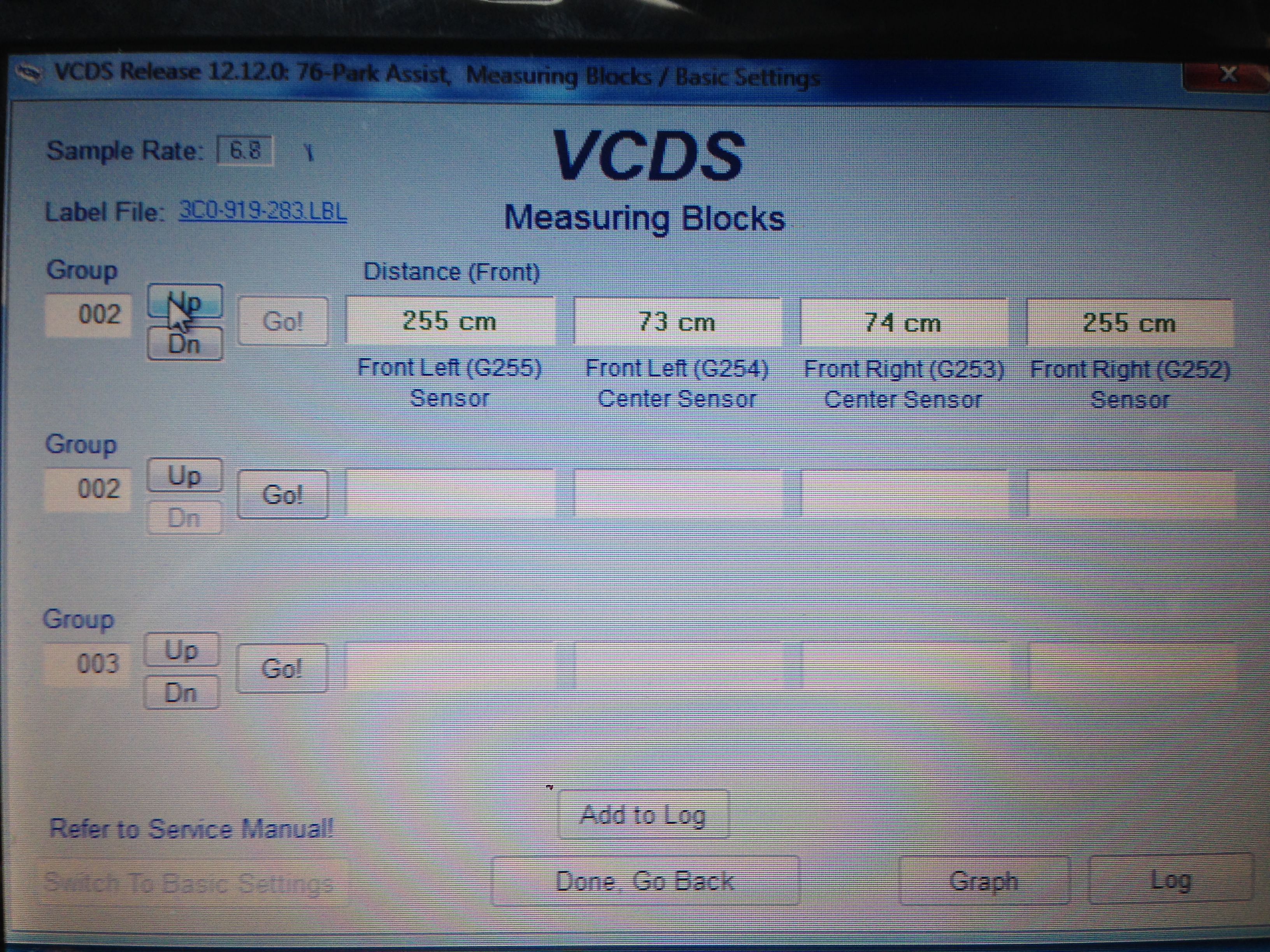

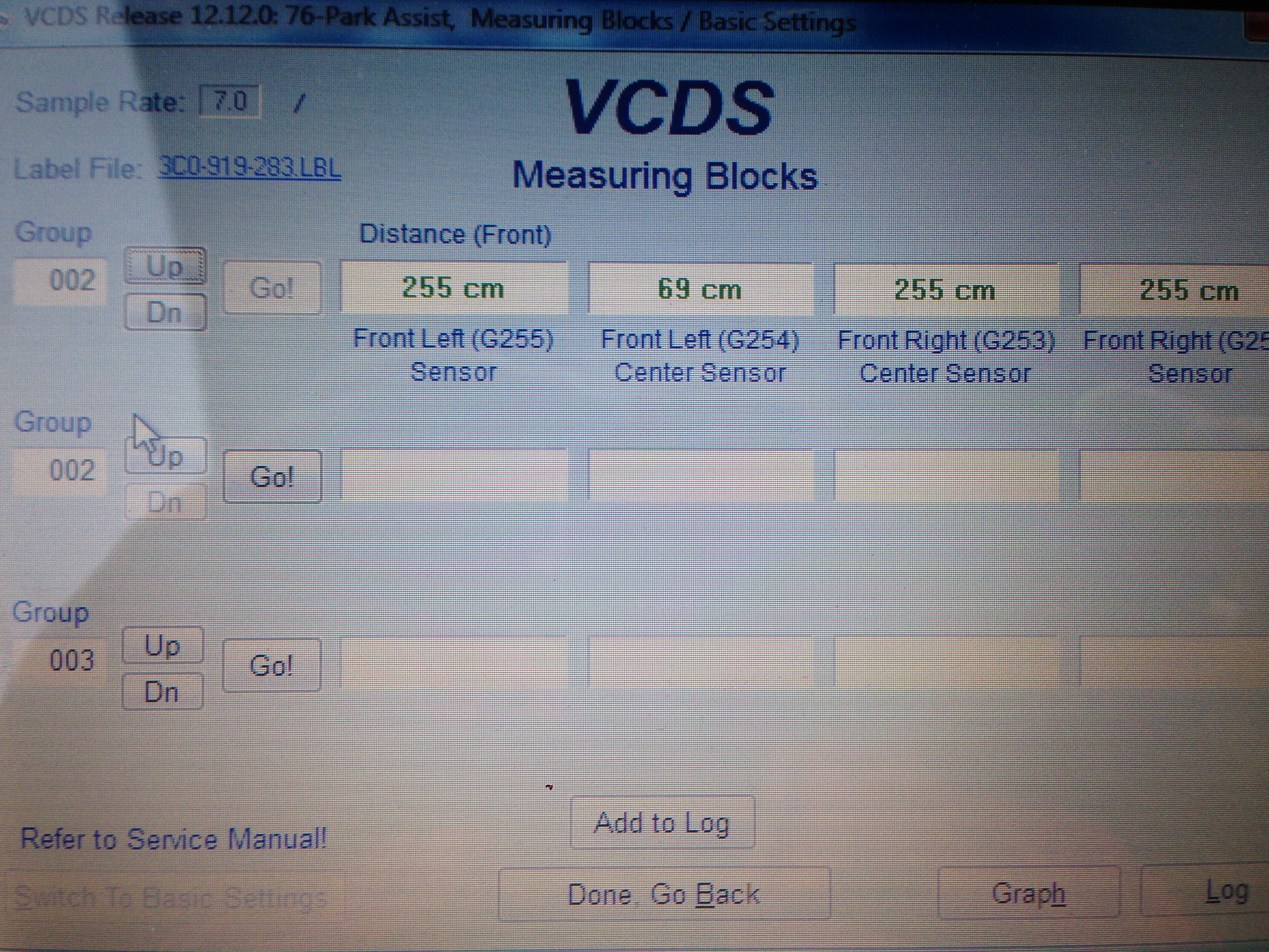

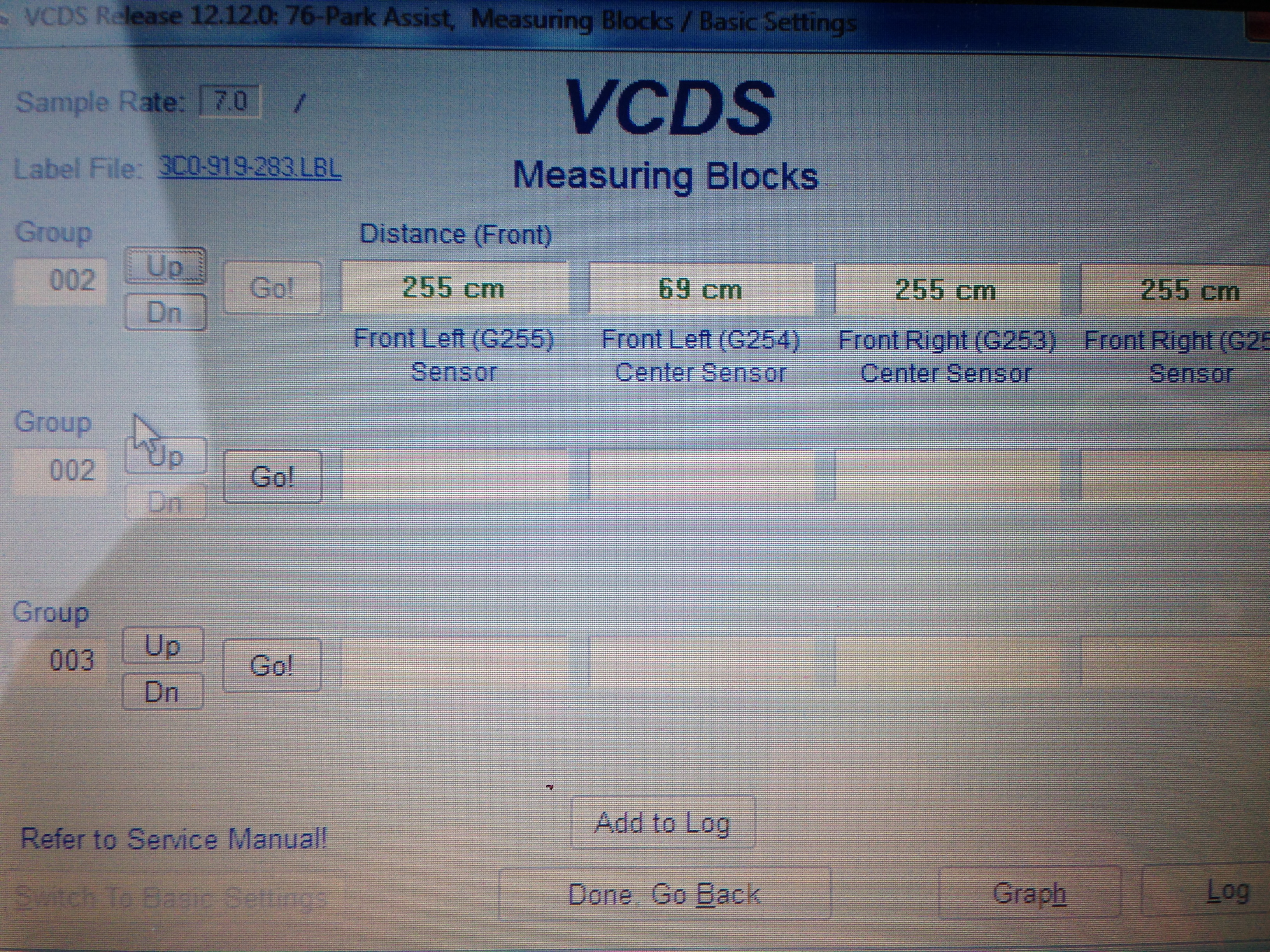

Сообщение shlerik » 06 апр 2016, 21:38
у меня был парктроник, ошибок не было, но и на препятствие не реагировал, по шнурку на нем расстояние всегда 255, ну вообщем максимальное, соответственно для него нет препятствий
вот нашел фото, 3 слева, и это при том, что впереди машина стоит, левый центральный видит, правый нет, заменил
