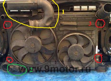

те, кто сам менял вентилятор подскажите еще раз пожалуйста полный алгоритм снятия/установки кронштейна с вентиляторами, что за чем следует (снятие фишки сначала, либо откручивание кронштейна, а уже потом снятие фишки ...)
Есть возможность загнать машину на яму, т.е. доступ снизу будет.
Еще вопрос, если маленький вентилятор работает, когда его отдельно тестируешь, можно его оставить, а заменить только основной с блоком управления ?
Заранее большое спасибо за помощь

Сверху снять можно, детали впуска с телевизора открутить, снять разъем и открутить диффузор радиатора с вентиляторами.
Re: Замена вентилятора охлаждения мотора
Сообщение Daniliv » 04 июл 2016, 11:49
Правильно через верх его тянуть.

Сообщение Egorka's Place » 04 июл 2016, 14:42
Ребята, спасибо большое,
подскажите пожалуйста более детально, а то я за рулем недавно, не все понимаю.
1) Можно ли снять только кронштейн с двумя вентиляторами, при этом не снимая сам радиатор ?
2) От кронштейна с двумя вентиляторами идет только один разъём (фишка), или есть еще разъёмы, которые необходимо снимать, чтобы вытащить кронштейн ?
3) Можно ли и правильно ли проделать эту всю процедуру над машиной, не загоняя на яму ? Удобно ли подлезть ко всем болтам/соединениям ?
Спасибо
Egorka's Place
Сообщения: 6
Зарегистрирован: 12 мар 2016, 12:22
Сообщение Daniliv » 04 июл 2016, 15:01
Снимаешь воздушный патрубок от фильтра и от кулера если есть, откручиваешь четыре торкса, скидываешь фишку она одна снизу с лева.
Все удобно.
Сообщения: 10426
Сообщение boroda II » 04 июл 2016, 15:33
Egorka's Place писал(а):Ребята, спасибо большое,
Спасибо
1 можно
2 есть крепления проводов и шлангов на некоторых машинах
3 при наличии удобного инструмента сверху все тоже удобно
