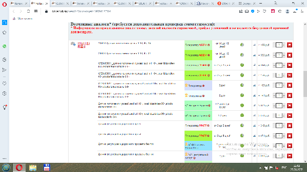

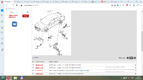

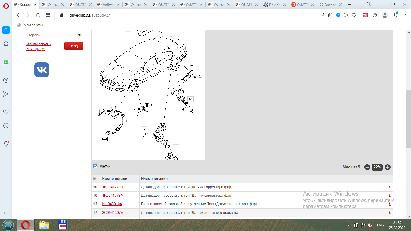

Сообщение zeta76ed » 25 авг 2022, 22:10
Это подойдёт?
эти подойдут
вот этот
Passat B6 2.0 TDI CBAB DSG6 2009г
zeta76ed
Сообщения: 41
Зарегистрирован: 21 сен 2013, 17:21
Re: Помогите решить проблему!(Датчик дорожного просвета)
Сообщение Ksandr » 25 авг 2022, 22:56
zeta76ed писал(а):Спасибо. А ещё вопрос. чем отличается с буквой М от N? Спасибо.
Здравствуйте. Смотрел в экзисте по своей машине, она по характеристикам схожа с вашей, мне выдал с буквой N. Возможно М это для полного привода.
