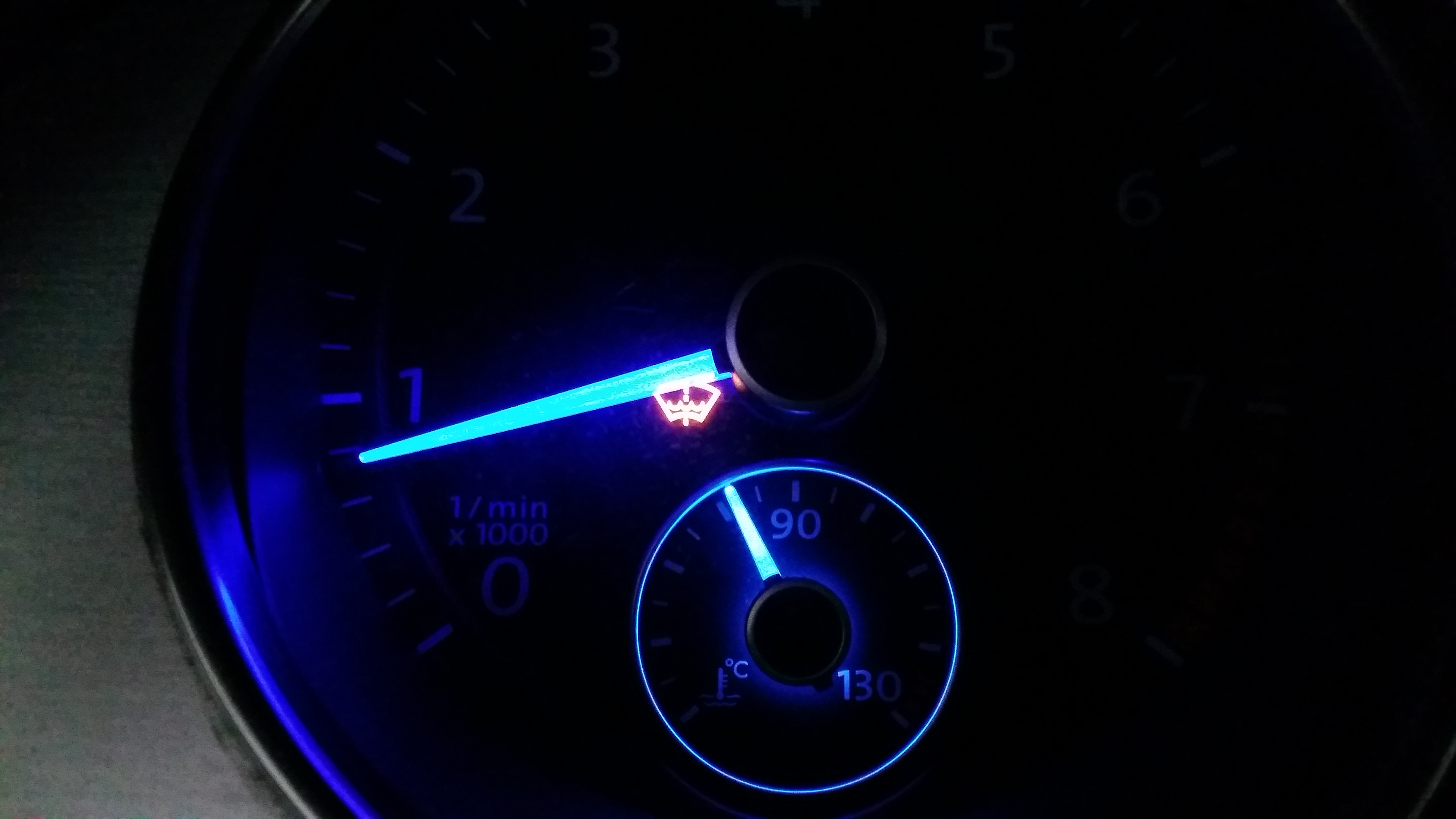

Лампа уровня омывающей жидкости в бачке
Re: Лампа уровня омывающей жидкости в бачке

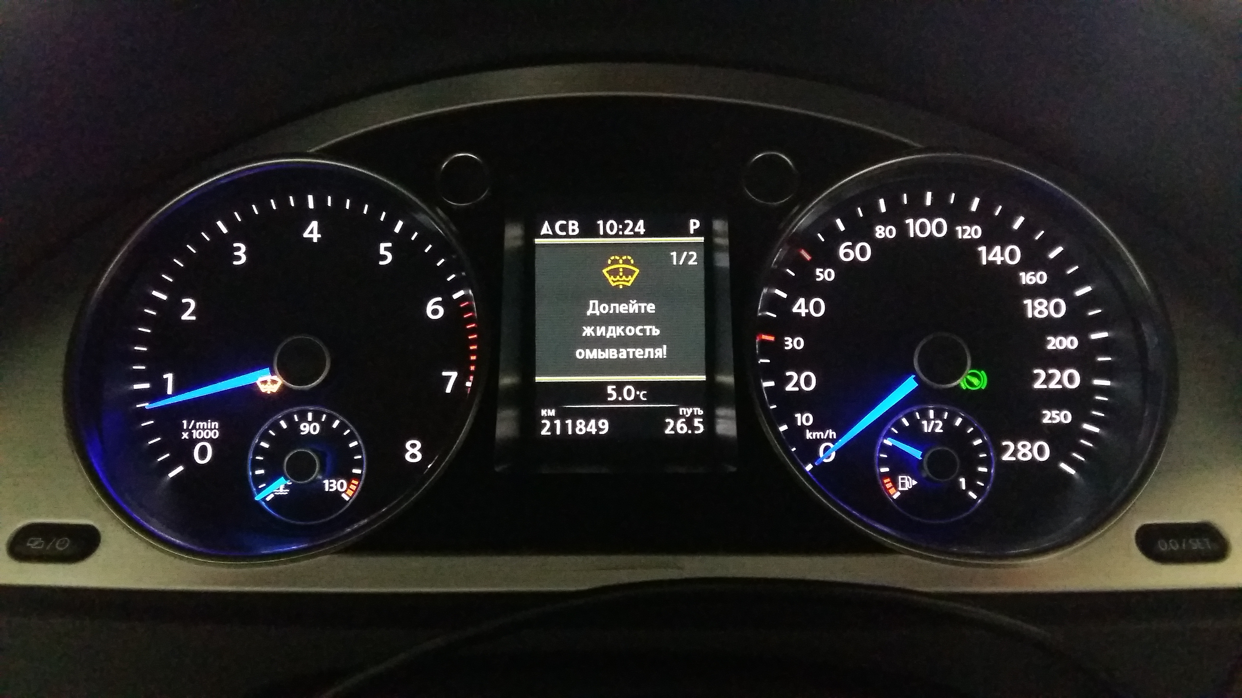

Сообщение desantura2008 » 21 ноя 2015, 16:29
Парни привет,есть вопрос. Почитал я весь топик,почти все жалуются что не тухнет лампа уровня омывайки. Заметил у себя что закончилась жидкость омывайки лба,причём на максидоте сообщение не загоралось,в чём может быть проблема? Раньше работало всё. :? :unknown: :pardon: :hi:

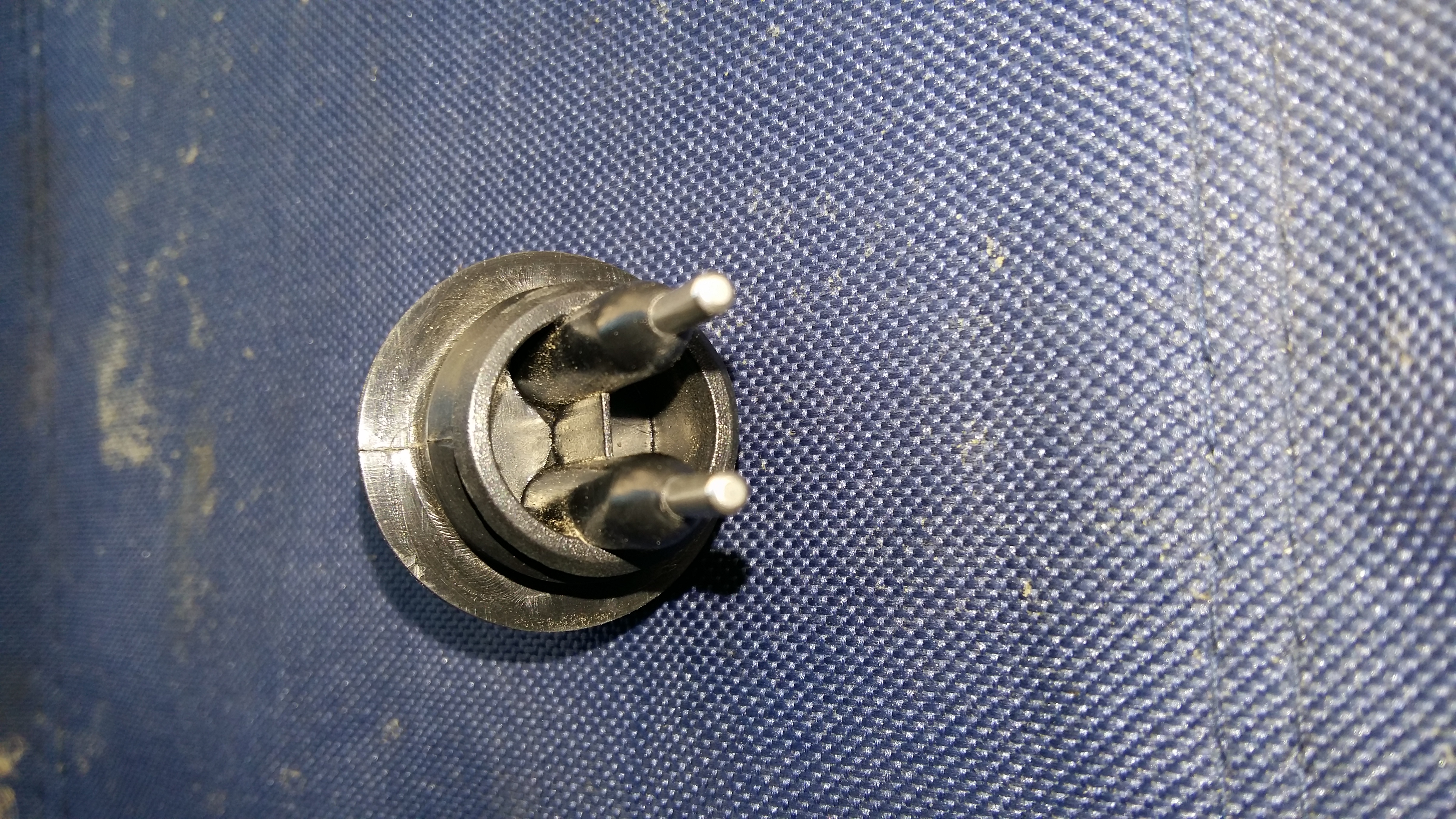

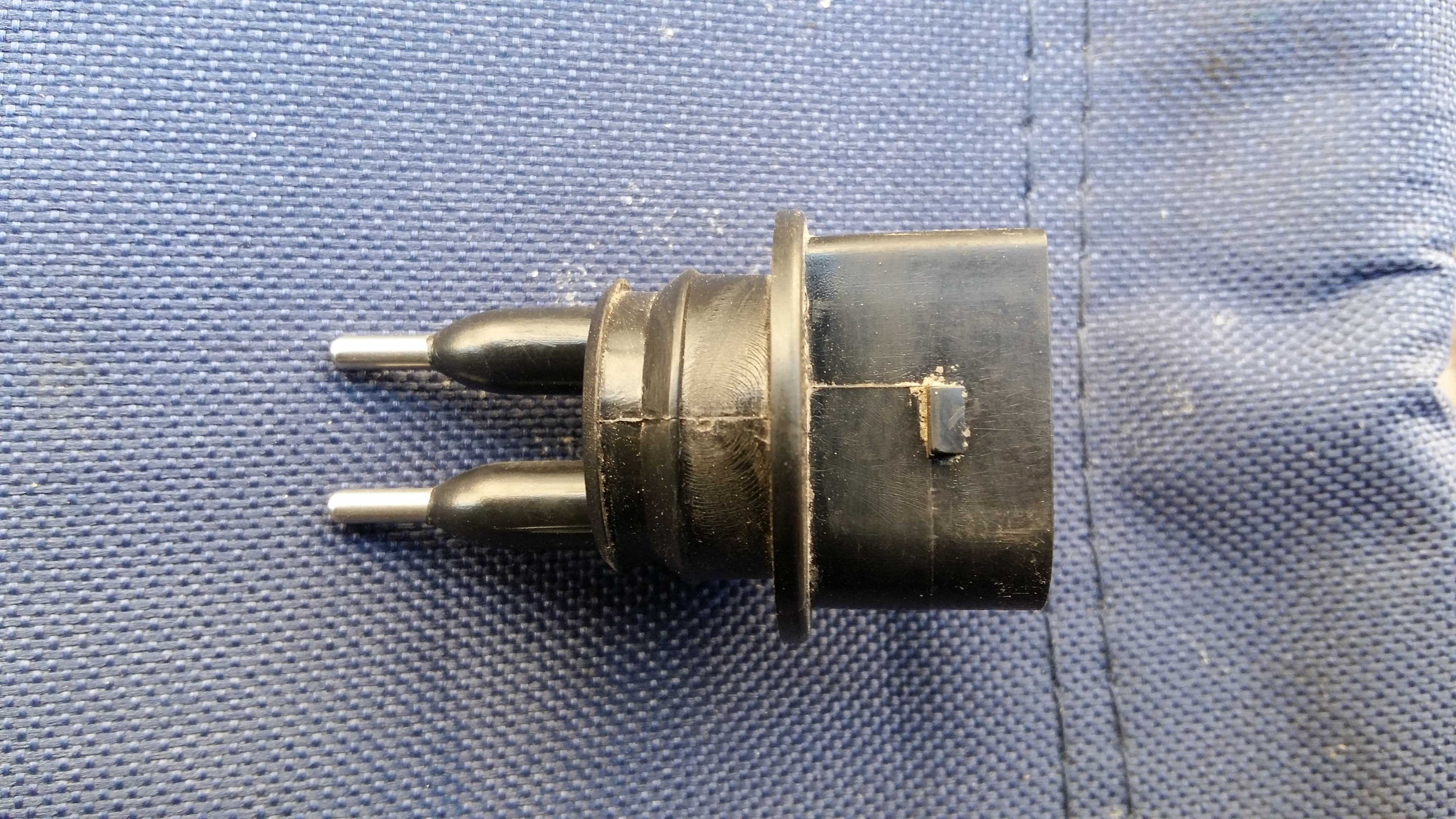

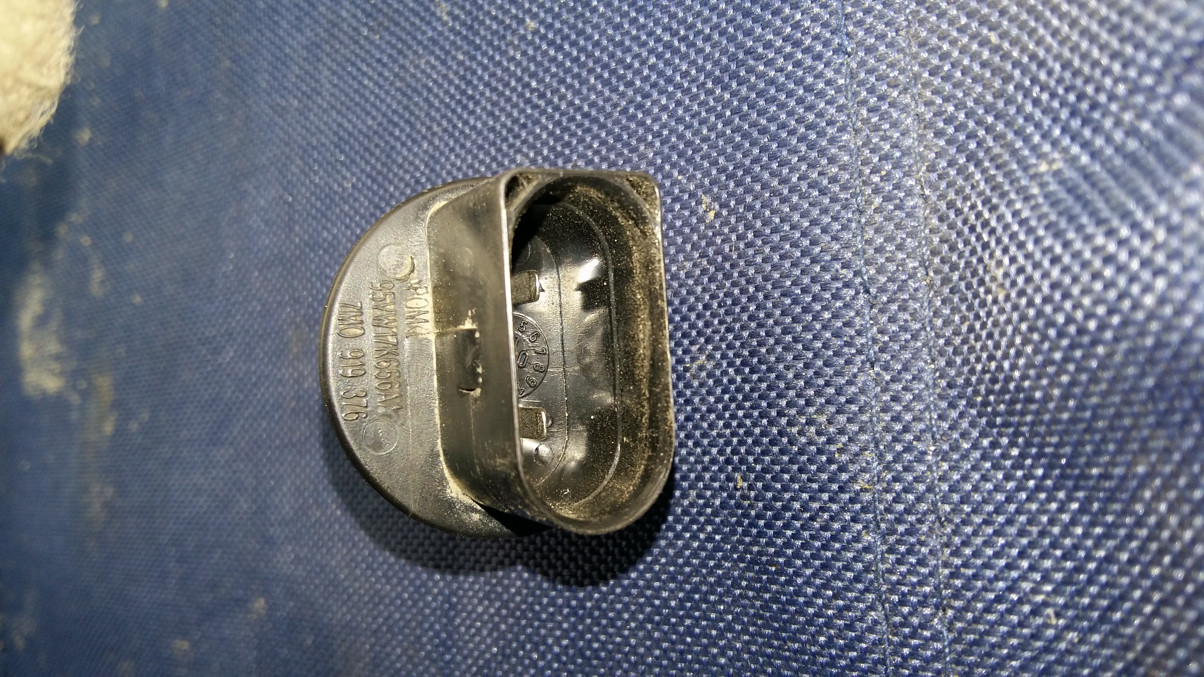

Сообщение desantura2008 » 25 ноя 2015, 13:22
Снял этот датчик, контакты один идеально чистый, а другой немного в синем налёте, почтисил их. Теперь вот вопрос как ставить на место датчик всё равно как контакты вертикально или горизонтально? Какой принцип работы, плавает какая-то штука внутри при падении уровня эта штука комутирует эти контакты, правильно? Парни отвеьте? ! :D
Сообщение Юра Криков » 25 ноя 2015, 14:08
desantura2008 Привет.
Жидкость(будь то омывайка или вода) - проводник.
Нема жидкости(упал уровень) - нет контакта .
Ставь как хочешь.
Сообщение Сержант » 25 ноя 2015, 14:12
desantura2008 писал(а):Снял этот датчик, контакты один идеально чистый, а другой немного в синем налёте, почтисил их. Теперь вот вопрос как ставить на место датчик всё равно как контакты вертикально или горизонтально? Какой принцип работы, плавает какая-то штука внутри при падении уровня эта штука комутирует эти контакты, правильно? Парни отвеьте? ! :D
Горизонтально. Ничего в бачке не плавает. Разное сопротивление между контактами, в жидкости или при ее отсутствии (если незамерзайки нет).

Спасибо за ответ. А может быть такое что этот датчик накрылся, ведь там всего лишь два электрода и накрыватся нечему

На приборке сообщения нет,что омывайка закончилась. В чем может быть причина?

В датчике и может быть причина - viewtopic.php?f=7&t=904&start=100#p528260 Там и Артикул есть датчика и прокладки.Поломитесь к Комраду lexo , узнайте чем дело закончилось.

Почистил датчик, всунул обратно, результат тот же. Может действительно дело в датчике этом? ! Заказал новый с манжетой, поставлю. По электрике Вася ошибок не даёт. :?

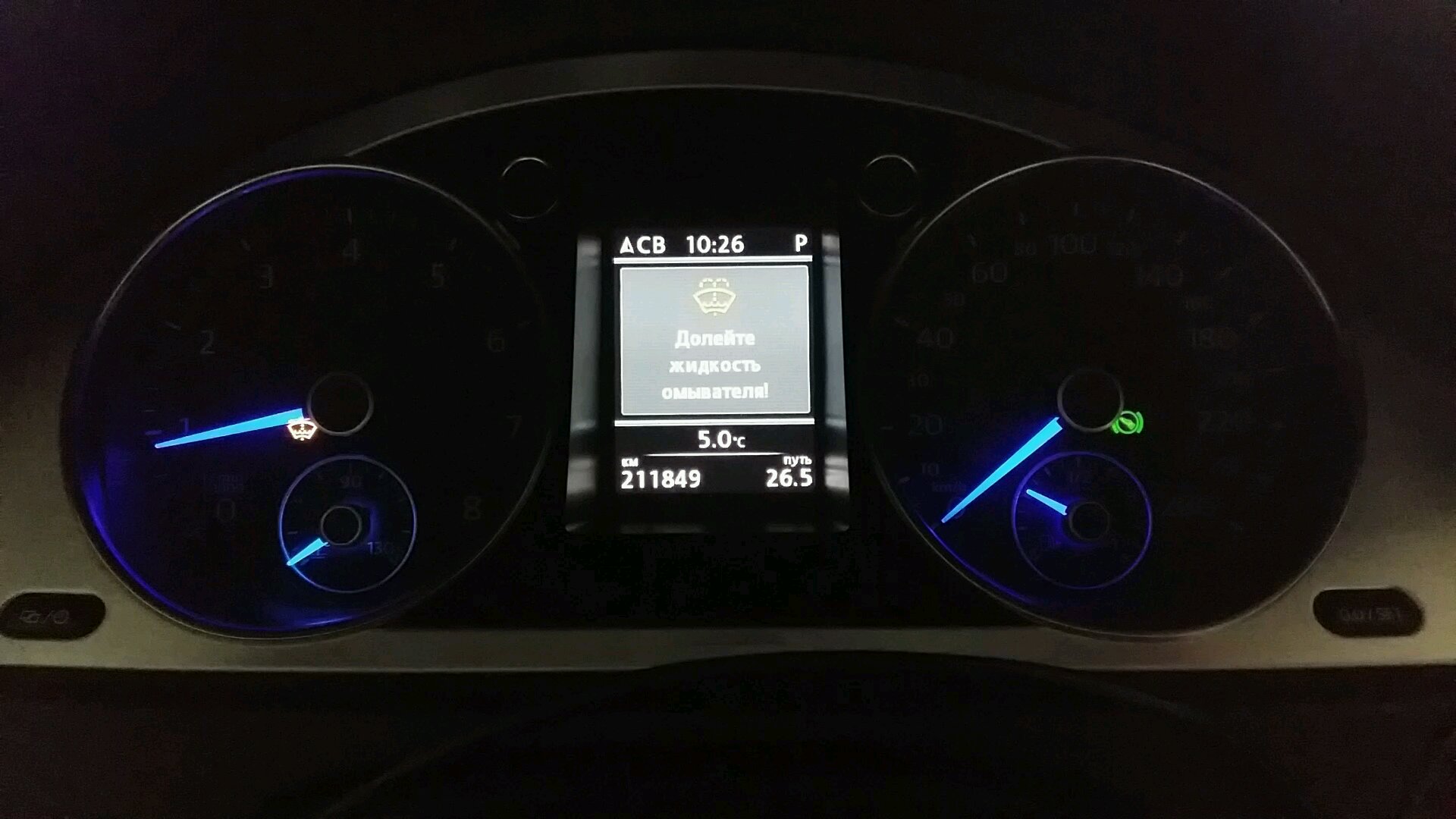

Сообщение desantura2008 » 29 ноя 2015, 23:05
desantura2008 писал(а):Почистил датчик, всунул обратно, результат тот же. Может действительно дело в датчике этом? ! Заказал новый с манжетой, поставлю. По электрике Вася ошибок не даёт. :?
Отпишитесь потом чё,да как,и аккуратней при монтаже датчика,не "утопите" прокладку.
Юрик, может кодировку подкорректировать? Но не уверен что это тоже!
desantura2008
Сообщения: 228
Зарегистрирован: 31 янв 2012, 12:50
Откуда: Украина Одесса
Сообщение desantura2008 » 01 дек 2015, 12:29
Парни всем спасибо за участие, решил эту проблему. Дело было не в датчике, а в кодировке приборки, цветная, теперь всё работает! Кстати сам датчик можно как угодно ставить, горизонтально, вертикально и на 45 град. , абсолютно не имеет значения, как ранее было сказано некоторыми комрадами что жидкость является комутатором на два электрода, т.е.проводником :D :dance: :hi: :good: :yahoo: :rofl:

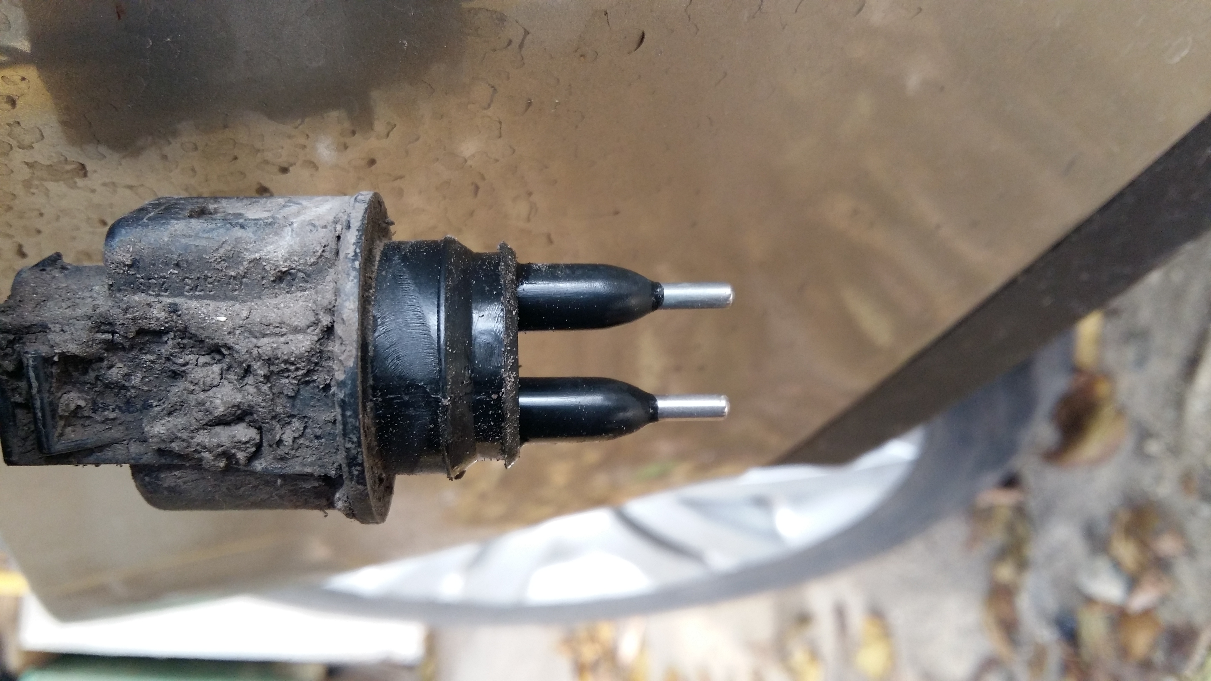

Сообщение Lorgus » 14 июл 2017, 08:54
В копилку знаний добавлю:
После покупки очередной баклажки омывайки (которая оказалась палёной) и заливки в бачок она благополучно замёрзла. После отогревания в тёплом боксе начались схожие проблемы: стал дурить указатель уровня. Заливка новой омывайки не помогла.
Проездил так до лета, и наконец, решил проблему.
1. На работе залил 0,5 литра 9% уксусной кислоты в остатки омывайки (оставалось где-то около литра в бачке).
2. Машина постояла 3-4 часа, после чего поехал домой, чтобы внутри в бачке всё пробултыхалось и промылось.
3. Подъезжая к дому полностью израсходовал воду из бачка (специально подгадал, чтобы был дождь, иначе окружающие бы задохнулись от уксусного амбре :D ),
4. В пустой бачок налил 5 литров обыкновенной воды, и тоже всю израсходовал, усиленно пшикая на стекло и фары.
PROFIT! Проблема решилась без гемора с корячиванием по откручиванию и прочистке датчика.
Сообщение aleksandr197104 » 08 авг 2017, 13:10
а сам датчик сложно вытащить? подскажите как это делается, может кто менял его сам. заранее спасибо.
Сообщение Юра Криков » 08 авг 2017, 13:20
aleksandr197104
Слегка покручивая его , тяните на себя.Он просто вставляется.Аккуратней при вставлении его - резинку(прокладку) можно протолкнуть в бачок. Прокладку лучше ставить новую(артикул-7M0919382).

Насколько я понял реально, но весьма геморно. Я пробовал подлезть и со стороны противотуманки, и со стороны подкрылка - один хрен неудобно. У меня не получилось. Поэтому пошёл "химическим" путём.

то есть советуете именно уксусом пол литра уксуса литр воды и пусть немного покиснет, а потом промывать и промывать. правильно?

Точно. Главное, чтобы оставшийся уровень воды был таков, чтобы при приливании уксуса датчик был бы ниже уровня получившейся смеси. Если вылить в пустой бачок поллитру уксуса, то он просто не достанет до датчика, т.к. будет плескаться ниже того места, что он расположен.
Ну и думаю, что лучше поездить некоторое время, чтобы внутри побултыхалось всё.

Домкратите и снимаети пр. перед. колесо,снимаети малый ( пер.) локер и всё.
Почитайте эту тему,посмотрите сЦылки в ней же,всё есть с фотографиями.
