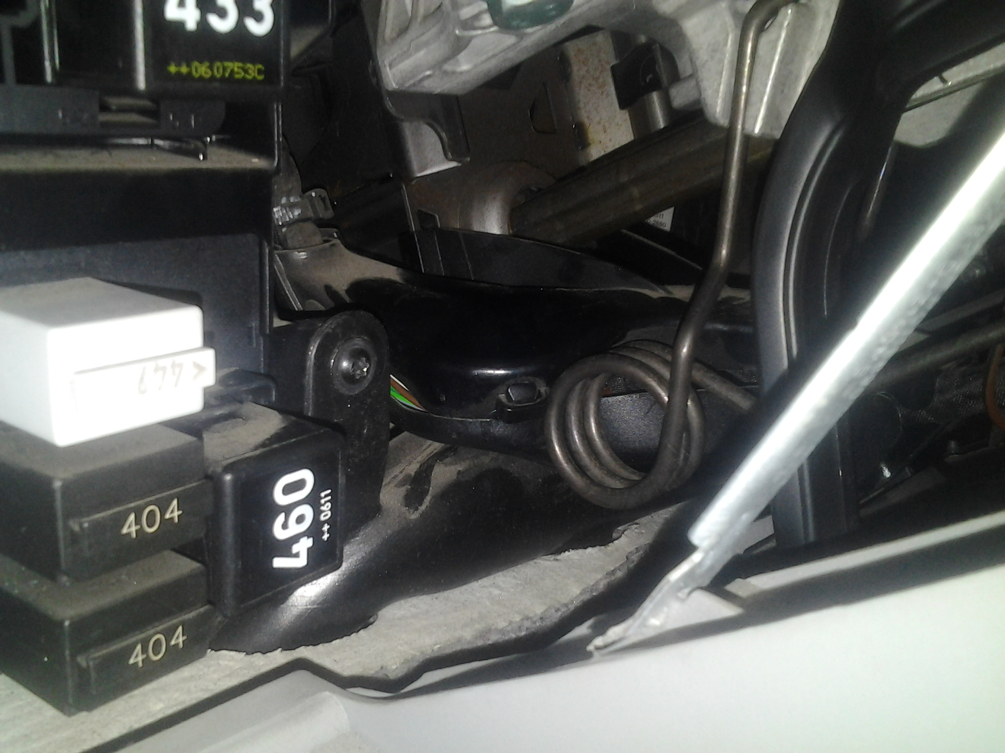

Сообщение Максимус » 14 апр 2015, 23:20
чёт я вообще запутался в этом елв и колонке одни пружины :) ты про какую ?
Видишь как пружина которая высоту колонки регулирует прижата , аж прям расплющила это кожух с проводами , мне всё равно надо было бы лезть туда , потому как рано или поздно протёрла бы провода , конечно может поспешил , но что ту говорить ,, а вот после того как я поставил новую пластину от пружины до шлеёфа расстояние стало , всё таки не зря менял , но делов наделал от безграмотности, это да

Сообщение Максимус » 15 апр 2015, 18:40
Да может оказывается , замотал изо лентой, пол матка наверно навернул :D , ни чего выкидовать не стал собрал всё работает всем спасибо ОГРОМНОЕ , отчёты помогли может и мои фотки кому нибудь сгодятся , получается когда подушка стреляет , может отдача двигает колонку назад и пластина из-за которой всё и началось :) смешается , это хорошо что я её на разборке отхватил , теперь всё вроде гуд . , только пока машинка три дня стояла на ручнике , увидел небольшую лужу тормозухи возле заднего левого колеса ,блин ни одно так другое , но это уже другая история полез копать форум что там могло просачиться , спасибо всем ;) ;) ;)
