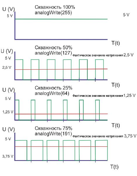

Сообщение Alemania » 13 янв 2022, 21:08
Так граждане поговорив с поставщиком модулей, уточнил что модули рассчитаны на работу в диапазоне от 9 и до 16 вольт
у поставщиков надо было уточнять треббования к входному напряжению не только по уровню но и по форме. допускается ли ШИМ сигнал на входе ?
На выходе блока бортовой сети для галогеновых ламп используется ШИМ сигнал. Пример ШИМ на фото ниже.
Возможно что мерцание светодиодов связано именно с этим.
Как вариант попробовать в кодировке выбрать Ксеноновые лампы и попробовать на предмет мерцания.
