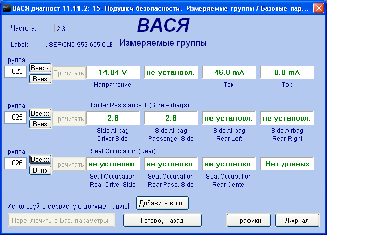

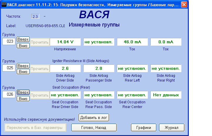

Сопртивление 3,6_водит подушка, 2,8_пассажирская. потом третья прыгает 2.2 -2.8 (ремень водит) и дальше 2.8_рем. без пассажира это 21 группа
боковые 4.6_водит. 2.8 пассажир. и шторки по 2.8 обе

Сообщение Alemania » 28 сен 2018, 20:45
ASTRO писал(а):Сопртивление 3,6_водит подушка, 2,8_пассажирская. потом третья прыгает 2.2 -2.8 (ремень водит) и дальше 2.8_рем. без пассажира это 21 группа
Боковые подушки в 25 группе
Сообщения: 4391
Re: Ребята спасайте!!!Купил машину и вылезла куча проблем.
Сообщение ASTRO » 28 сен 2018, 20:49
во отлично. спасибо. подушка потухла. от жеж штекер.....
ну 4.6 и 2.8 я по всем прошелся
