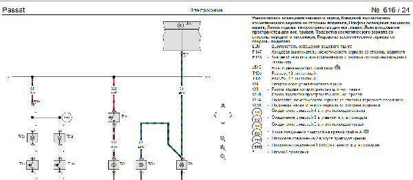

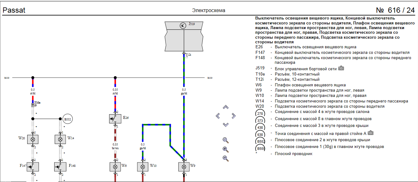

Сдается мне, что нет такой графы "подсветка в движении" ни 3C0 ни в 3С8, потому как на схеме данная фича реализована в виде одной, а не сдвоенной лампы. А вот двойная лампа реализуется посредством 5 контакного реле с замкнутым и разомкнутым контактом. У меня подсветки нет, но реализовать можно. Блок у меня 3C8 937 049 E, но сдается пойдет и твой.

Я вижу только один вариант : при закрытых дверях питание штатных ламп не отключается полностью, а проседает до того порога при котором штатная лампа не светит, а для светодиода достаточно. Вернее, там 2 диода, основное для белого и остаточное для красного. Если в блоке бортсети есть такая фишка, как не полное отключение питания штатных ламп, при закрытых дверях, тогда да.

Пару тройку лет назад тоже вкорячил себе подсветку ног. Плафоны китайские. Одноцветные.
При открытии двери горят в полный накал. При движении и при закрытой двери на уровень диммирования подсветки приборки. Клемма 58d которая.
В двухцветных плафонах от Ауди меняется полярность сигнала. Но это сделано в самом плафоне.
В плафонах которые в отчете, я так понимаю также по уровню питания идёт переключение с красного на белый. Поэтому автор отчёта и пишет что при отсутствии диммирования красного цвета не будет

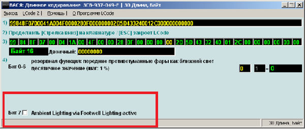

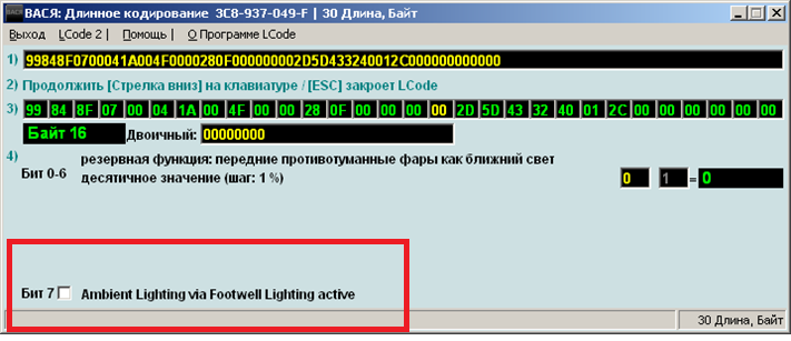

Сообщение Alemania » 07 фев 2023, 06:23
Максимус писал(а):. У кого блок 3C8 937 049E есть ли там вунуция подсветки в движении .
Мой блок 3C8 937 049F. Подсветка пространства ног в движении

Сообщение Максимус » 07 фев 2023, 08:03
Приветствую . Спасибо, но у вас F на конце мне E на конце нашли . Про него интересно ,ждём ksandr что скажет ,а так будем знать что в F-ке
Окружающее освещение через освещение пространства для ног активно,,

Сообщение Ksandr » 07 фев 2023, 08:57
Привет. Не стал делать скрин, потому что видел выше и просто сравнил с тем что отобразилось у меня. Всё один в один. Так что можешь брать и ставить разноцветные китайские огоньки :D
