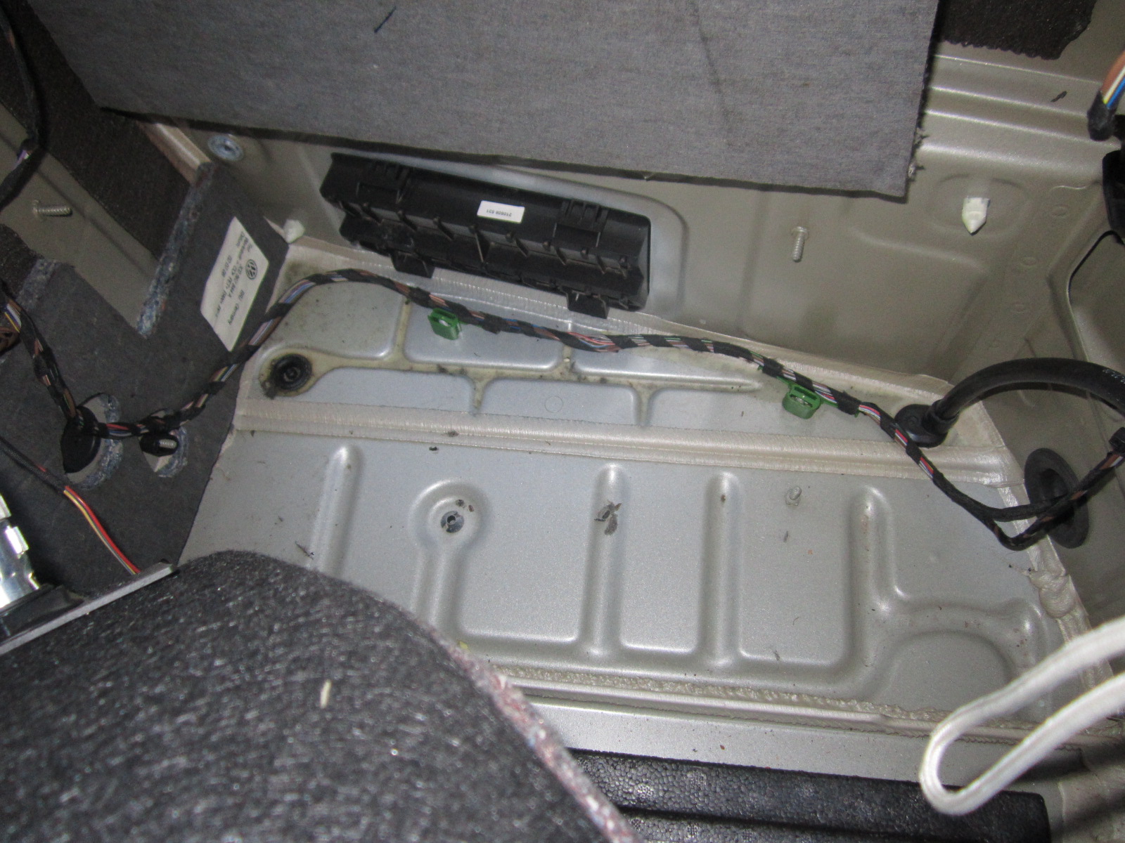

Парни,вскрыл правую обшивку(в багажнике),а бл@,блока парков нема,и геде его искать?

Сообщение iridium » 29 янв 2013, 16:51
надо сначала сфоткать бампер - есть ли там вообще парктроники
:lol: :lol: :lol: :lol:
машинка то небось младше 09 года?
тогда блок парктроников искать сзади не надо,
хотя бы оригинальные......

Сообщение iridium » 29 янв 2013, 17:28
Alex535 писал(а):Подскажи а где его искать если авто 2007г !? Тоже предстоит туда лезть
в 2006 - 2009 (когда он еще в диагностике 76 блоком) - правое заднее крыло
с 2009 (10 блок в диагностике, визуализация на экране с завода)
- слева от приборной панели, вынуть перчаточный яшик слева от рулевой колонки

Сообщение iridium » 29 янв 2013, 18:49
Alex535 писал(а):Пишет: нет ответа от контроллера
2007 год - все очень просто
найдешь свой блок "зацветшим" от воды....
2-3 года интенсивных поездок по пыли-грязи и забываются сливные каналы,
результат - вода попадает в нишу и на блок....

Re: Перестал работать парктроник.
Сообщение Юра Криков » 29 янв 2013, 21:06
Сообщение Юра Криков » 29 янв 2013, 21:09
Сливные шланги у меня чистейшие,никакой зелени нигде нема,хотя я сомнева шо кто то до меня тудэм лазил.
ПАРНИ ТАК ГДЕ МЕНЕ ИСКАТЬ ТО БЛОК ПАРКОВ?
Сообщение Юра Криков » 29 янв 2013, 21:11
Шнурки от задних парков(На фото)уходят куда то вверх.

Сообщение iridium » 30 янв 2013, 08:11
Юра Криков писал(а):Шнурки от задних парков(На фото)уходят куда то вверх.
вам - 9 сообщений назад писал, где искать :)
смотрите по вину какой модельный год.
про "залитый" парк это до 09 м/г относится, далее надо очень постараться чтобы его залить :D
все это касается "парков с завода" если устанавливали дополнительно - блок может быть где угодно

Сообщение Юра Криков » 30 янв 2013, 19:45
По VINу бьёт,шо передние и задние парки стоят,попробую снять ящик перчаточный,ежели не поломаю там ни чего,можа в натуре тама то стоит блок.
Сообщения: 17695
Сообщение Юра Криков » 30 янв 2013, 19:47
По VINу модельный год - 2009.
Сообщения: 17695

Сообщение Alex535 » 01 фев 2013, 09:21
Весь покрытый зеленью,обсолютно весь :D ,местами гниль и гарь
2.0 FSI BVY АКПП
