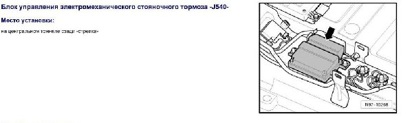

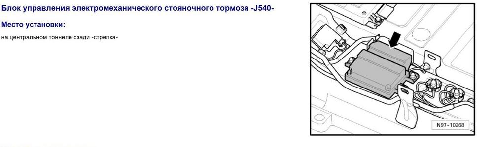

antondin писал(а):Меня сильно смущает, почему на коробке перестала срабатывать кнопка(даже не загорается) удерживания машины в пробке без педали!?
Потому что кнопка автохолда в том числе ее подсветка и т.п, по вашему удержание машины в пробке без педали , задействована через блок управления элмеханического стояночного тормоза , поэтому на приборке КЛ неисправность тормоза.Блок находиться на центральной тонелле сзади, если вы там не лазили ,я думаю тогда глюк блока, раз кнопка с разъемами уже проверена :? Кстати у од есть новые прошивки здесь кто то шил уже блок сам!!!

кто может подсказать где расположен привод стояночного тормоза (желательно бы фото)
и его номерок :?: :idea:

garidze писал(а):где расположен привод стояночного тормоза
Смотри ;) ПО поводу номерка.. нужно по вину бить его!
