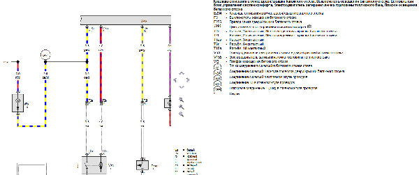

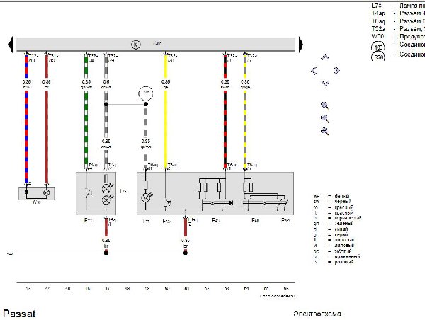

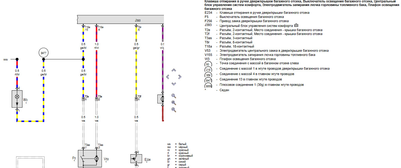

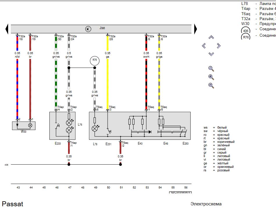

Просто ещё хочу схему подключения понять, получается, что открытие с ключа, замка и кнопки идут по разным линиям?
Но в целом, судя по схеме выше (нашёл в комментариях на drive), они все независимые и идут в блок комфорта обособленно, правильно понимаю?
По какой линии идёт открытие с ключа, раз оно без проблем открывает.

Re: Ремонт запорного механизма багажника, седан. Замок багажника
Сообщение Alemania » 10 июл 2024, 15:36
Да. Про Е234
Замок открывает блок комфорта.
Ключ по радиоканалу подключен к блоку комфорта.
Кнопка эмблема идет в блок комфорта
Кнопка на двери водителя идет в блок двери, дальше по Кан шине в блок комфорта.
Все три пути разные.
Сообщения: 4391

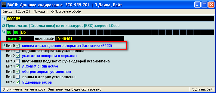

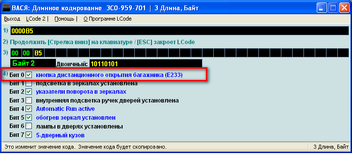

Сообщение Alemania » 11 июл 2024, 05:42
полистал нубук свой. Нашел битик который надо проверить.
Для B7 также E233
Кнопка E233. На двери водителя. E233
B7 Кнопка на двери
Сообщения: 4391
