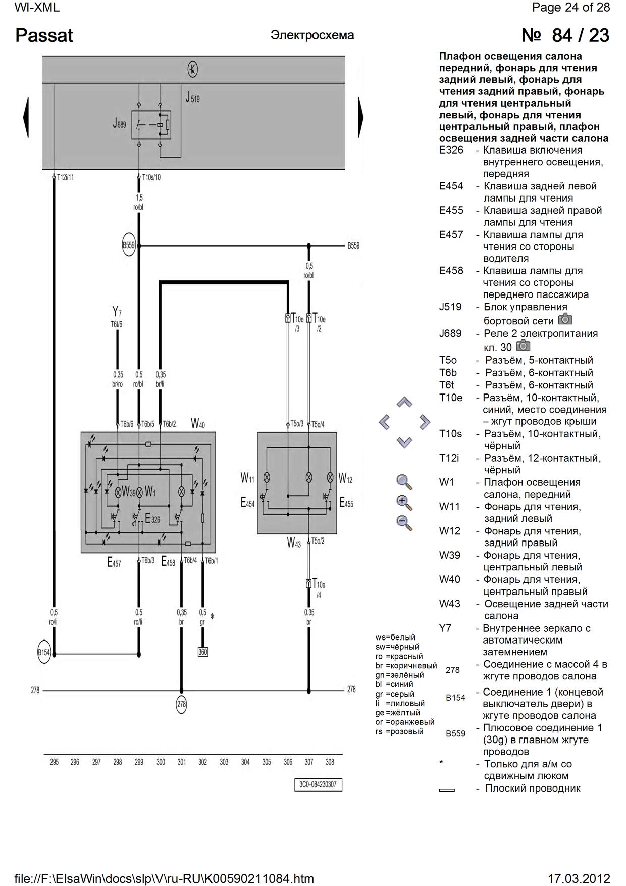

Сообщение Василий Черников » 24 мар 2012, 16:38
Для пробы запитал регистратор от плафона. Перед этим взял мультиметр и просидел в авто часа 4 проверяя напряжение всяко разно. нам нужен плюс который рубится так же как и прикуриватель при выключении зажигания. Такого плюса я у себя не нашел. Его там нет. Есть плюс, который отрубается после постановки авто на охрану, однако!! Этот плюс не обесточивался полностью. В режиме охраны напряжение колебалось в районе 0,3В. Я решил, что это напряжение покоя не повредит и не повлияет на работу регистратора. И в самом деле все было прекрасно первое время. Регистратор сам включался и выключался когда положено. То есть: При снятии авто с охраны, вместе с лампми подсветки салона включается регистратор, через мгновение он автоматически включает запись. При постановке авто на охрану питание прекращается и регистратор это чувствует, сохраняет видео и выключается. Все было отлично, но однажды я заметил, что регистратор писал всю ночь в гараже!!! Сейчас тоже наблюдаю такие глюки , поэтому выключаю регистратор вручную, что мне очень не нравится так как все в автоматике должно работать. Вывод: не стоит мучать провода в плафоне. Туда плюс идет через Гэтвей, а с ним шутить не надо. Все нужно запитывать от прикуривателя. и будет работать окейно.

Сообщение pashustic » 24 мар 2012, 17:08
Василий Черников писал(а):Перед этим взял мультиметр и просидел в авто часа 4 проверяя напряжение всяко разно. нам нужен плюс который рубится так же как и прикуриватель при выключении зажигания. Такого плюса я у себя не нашел. Его там нет.
Совершенно верно там такого плюса, там есть плюс который идет от блока бортовой сети от реле J689, но также в комплектациях с люком идет и второй плюс на представленной моей схеме он показан http://b6club.ru/download/file.php?id=5817
Василий Черников писал(а):В режиме охраны напряжение колебалось в районе 0,3В.
А если этот плюс отключить от нагрузки и замерять напряжение во время охраны??Пробовали?
Василий Черников писал(а): Все было отлично, но однажды я заметил, что регистратор писал всю ночь в гараже!!!
В каком положении стоял переключатель центральный, т.е согласно схеме E326, если в среднем то напруга там может появиться при постановке на охрану!

Сообщение Василий Черников » 24 мар 2012, 17:36
Люка нет к сожалению. Мерял как раз без какой либо нагрузки. Переключатель в среднем положении. Когда сидя в авто с подключенным мультиметром ставлю на охрану, то слышу срабатывание реле, напряжение на ноль затем на 0,3 . Возможно потому что мультиметр с цифрами а не шкалой. По стрелке лучше видно было бы. У меня вышел из строя регистратор. Он не видит свою встроенную батарею. Думаю что то сгорело, так как светодиод регистратора слегка мерцал когда авто стояло на охране. Регистратор чувствовал это мизерное напряжение.

Сообщение pashustic » 24 мар 2012, 17:40
Василий Черников писал(а):Переключатель в среднем положении.
В крайнем левом, т.е нулевом есть тоже такая утечка по напруге!!???т.е эти 0,3 В присутствуют!!?*

Сообщение Василий Черников » 24 мар 2012, 17:45
Насколько я понял этот переключатель е326 это тот что стоит в панели над головой и переключает режим освещения салона. Я вообще снмал эту панель и отсоединял эту панель. Я мерял напряжение на самом штеккере. Минус на массу цеплял а плюс искал в штеккере.

Сообщение pashustic » 24 мар 2012, 18:04
Василий Черников писал(а):Насколько я понял этот переключатель е326 это тот что стоит в панели над головой и переключает режим освещения салона.
Да этот!!
В крайнем левом положении переключателя при подключенном плафоне и регистраторе напруга о,3 вольта присутствует???. Просто я к чему веду, при среднем положении в данном плафоне согласно схеме коммутируется минус от концевика в дверях, может там тупо КОНТАКТ иногда возникает, и тогда конечно гейтвей оживает и напруга появляется!ИМХО конечно!

Сообщение Василий Черников » 24 мар 2012, 18:16
Может быть все конечно. Я не измерял при подключенном штеккере, но думаю раз есть на штеккере то и при подключении будет. Я думаю что гейтвей контролирует свою нагрузку и он может в зависимости от условий изменять параметры. Об этом говорит то, что сначала все работало отлично. Может и сам регистратор виной всему. Но я туда подключать ничего не стану больше. ТОлько прикуриватель.
