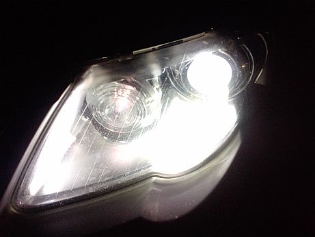

Re: Габоритки****
Сообщение Jipper » 16 сен 2010, 09:59
А я просто японские лампочки белые за 260р поставил, тоже вроде ничего смотрится, а все диоды(даже с обманками) гаснут через некоторое время.

Re: Габоритки****
Сообщение Vlad_B6 » 16 сен 2010, 10:32
Jipper
А фара на фото случаем не би-ксенон?
