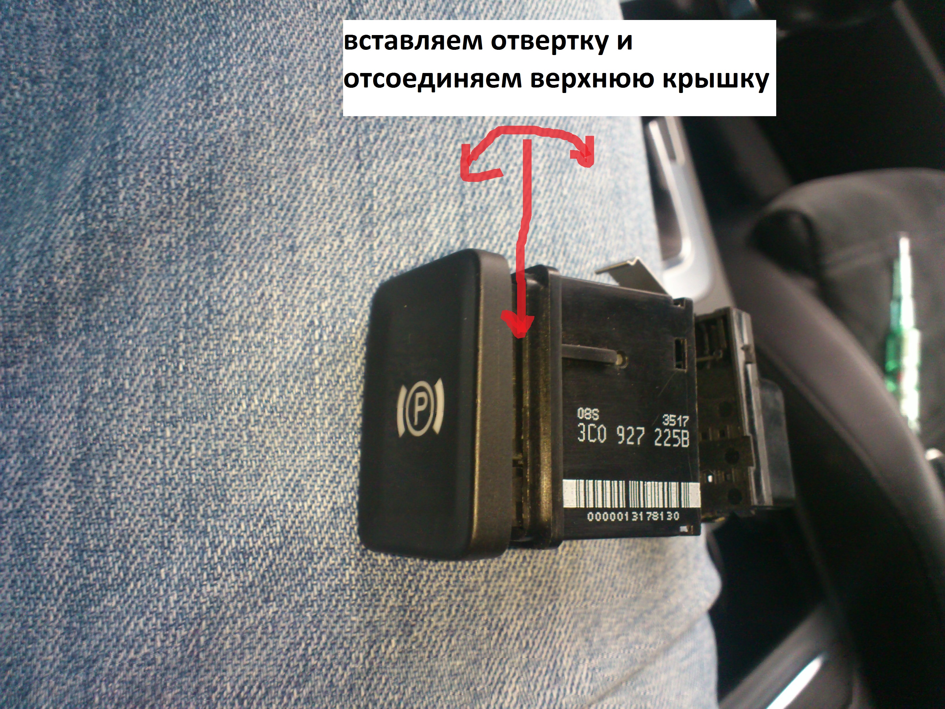

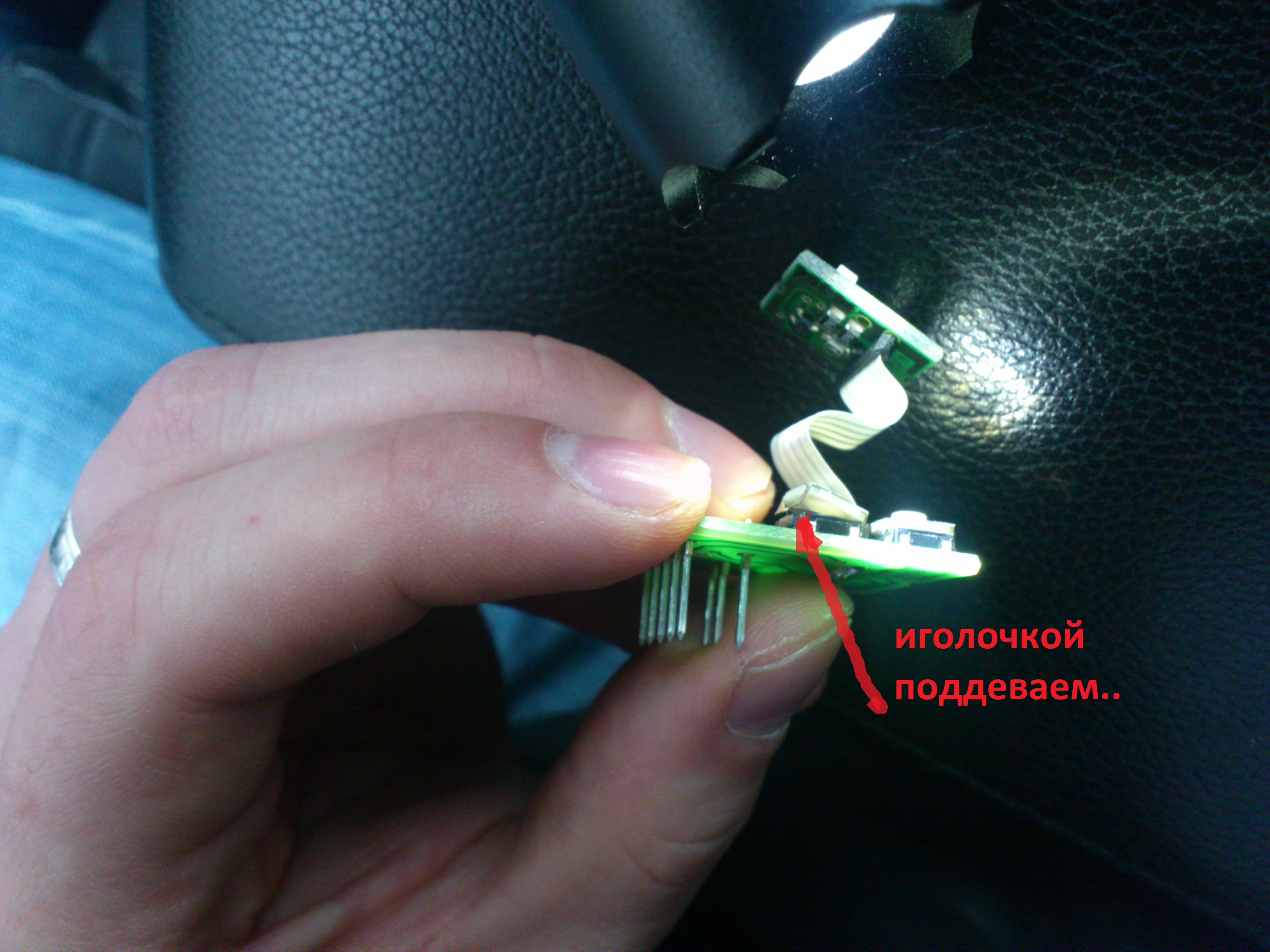

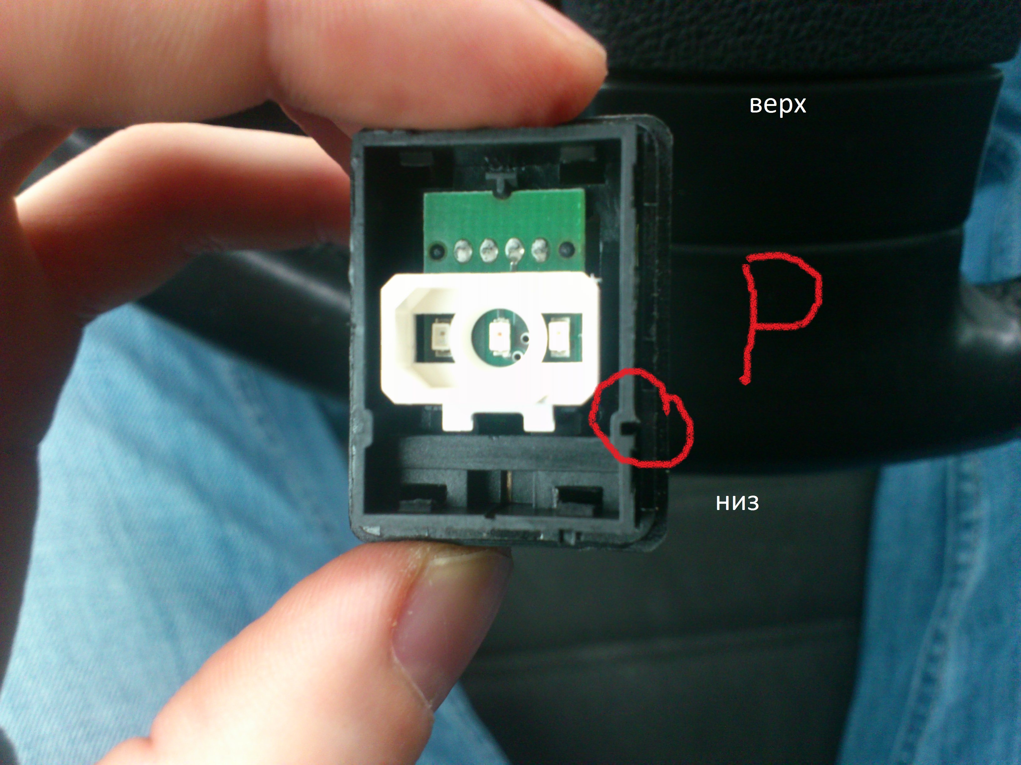

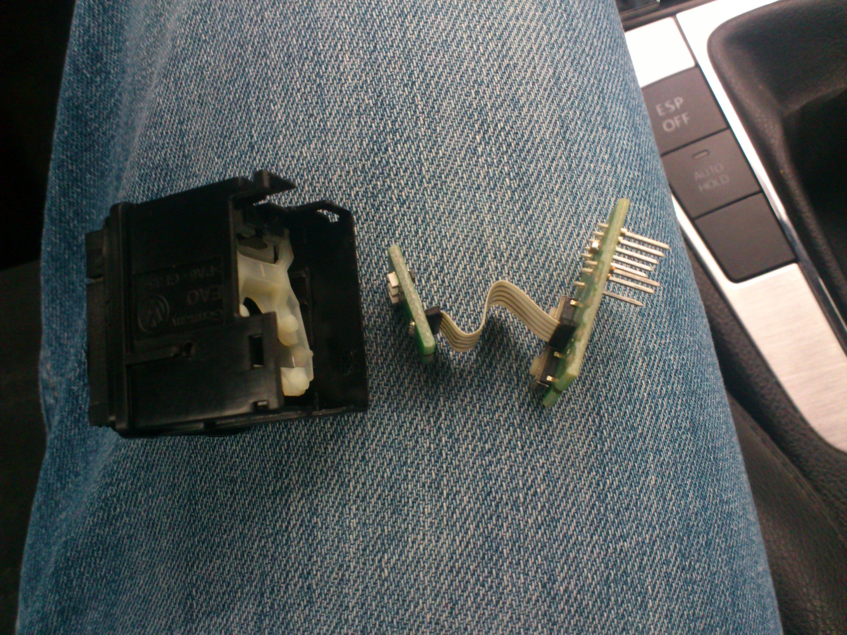

кнопка вылечена почти успешно, есть жертвы )

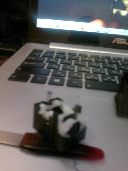

как писали камрады радкурт » 07 ноя 2013, 14:03 "рименив к кнопке небольшое усилие выталкиваем " и Markez » 06 окт 2012, 12:04 "извлекал выдавливанием через подрулевой бардачок" НЕ ПОЛУЧИЛОСЬ !! Кнопка стояла как приваренная . В итоге надев перчатку х/б и давя двумя руками на 1 палец кнопка выдавилась. Нижний металлический фиксатор остался внутрях
заливаю фотоотчет

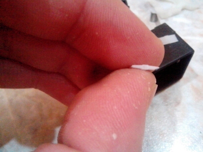

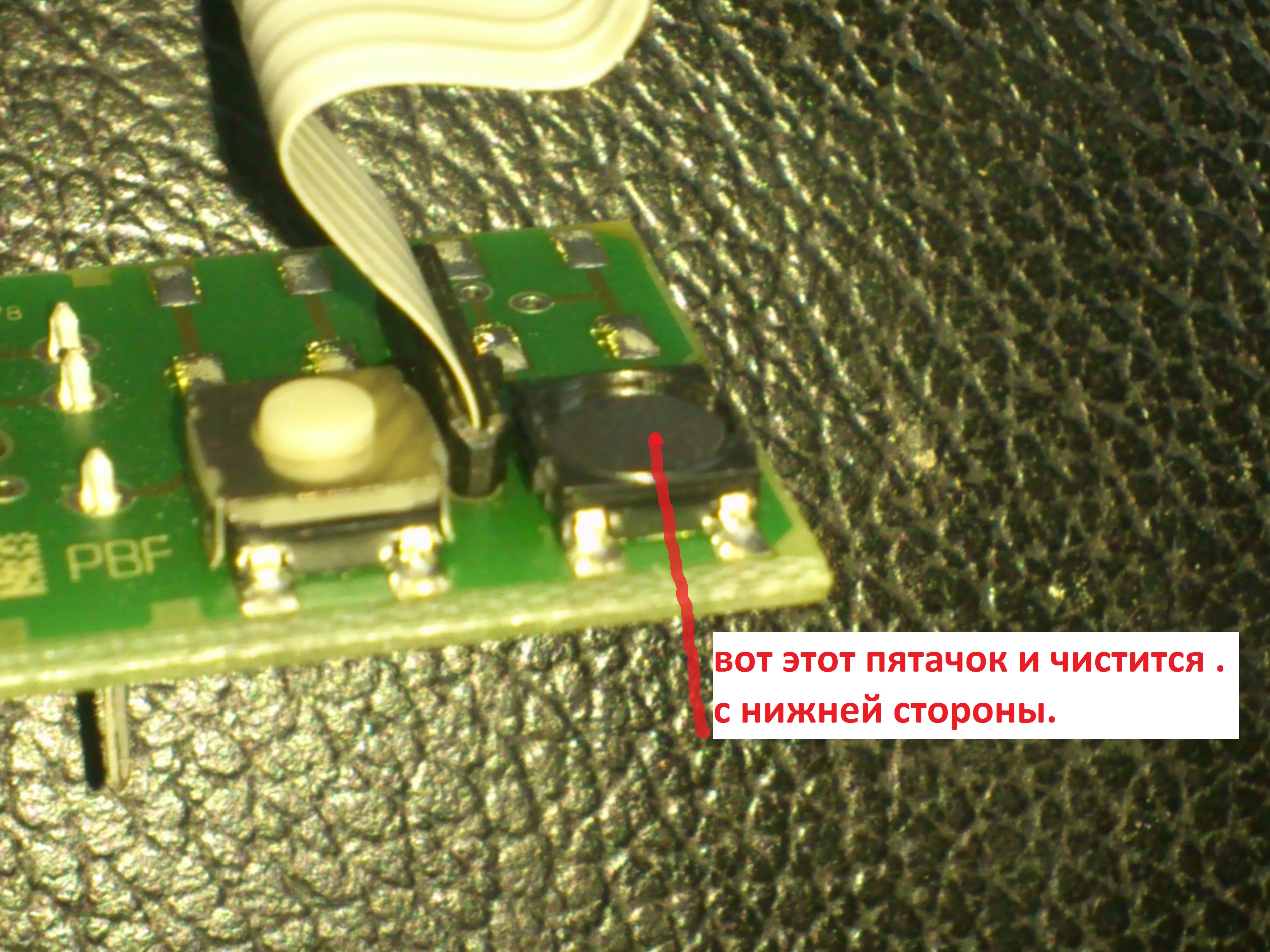

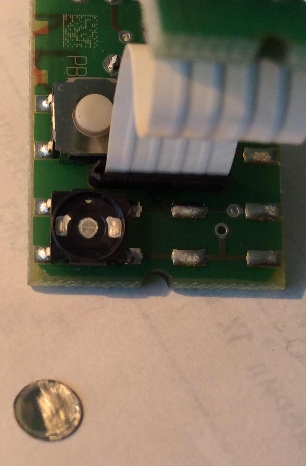

чистил пятачок и наждачкой и иголкой. Наждачкой - бесполезно, так как пятачок выпуклый и наджачка только края обдирает. Иголкой нужно нежно, так как толщина у него как у рыбьей чешуи, я оставил пару царапин. Делалось все на подлокотнике пассата, нужен хороший свет и хорошее рабочее место , постоянно есть риск потерять этот пятачок диаметром 5 мм, даже от открытия-закрытия двери.

наша цель - справа

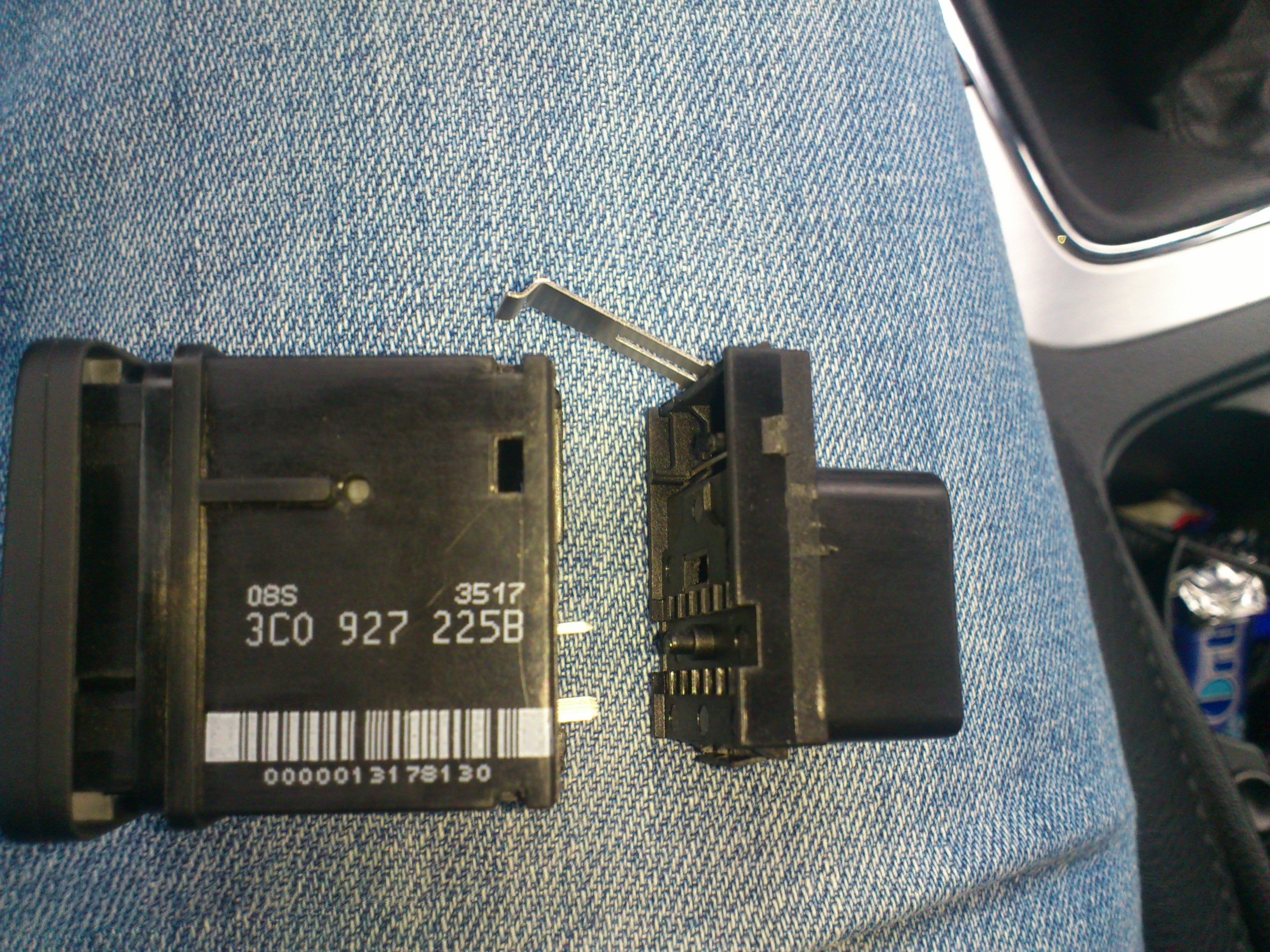

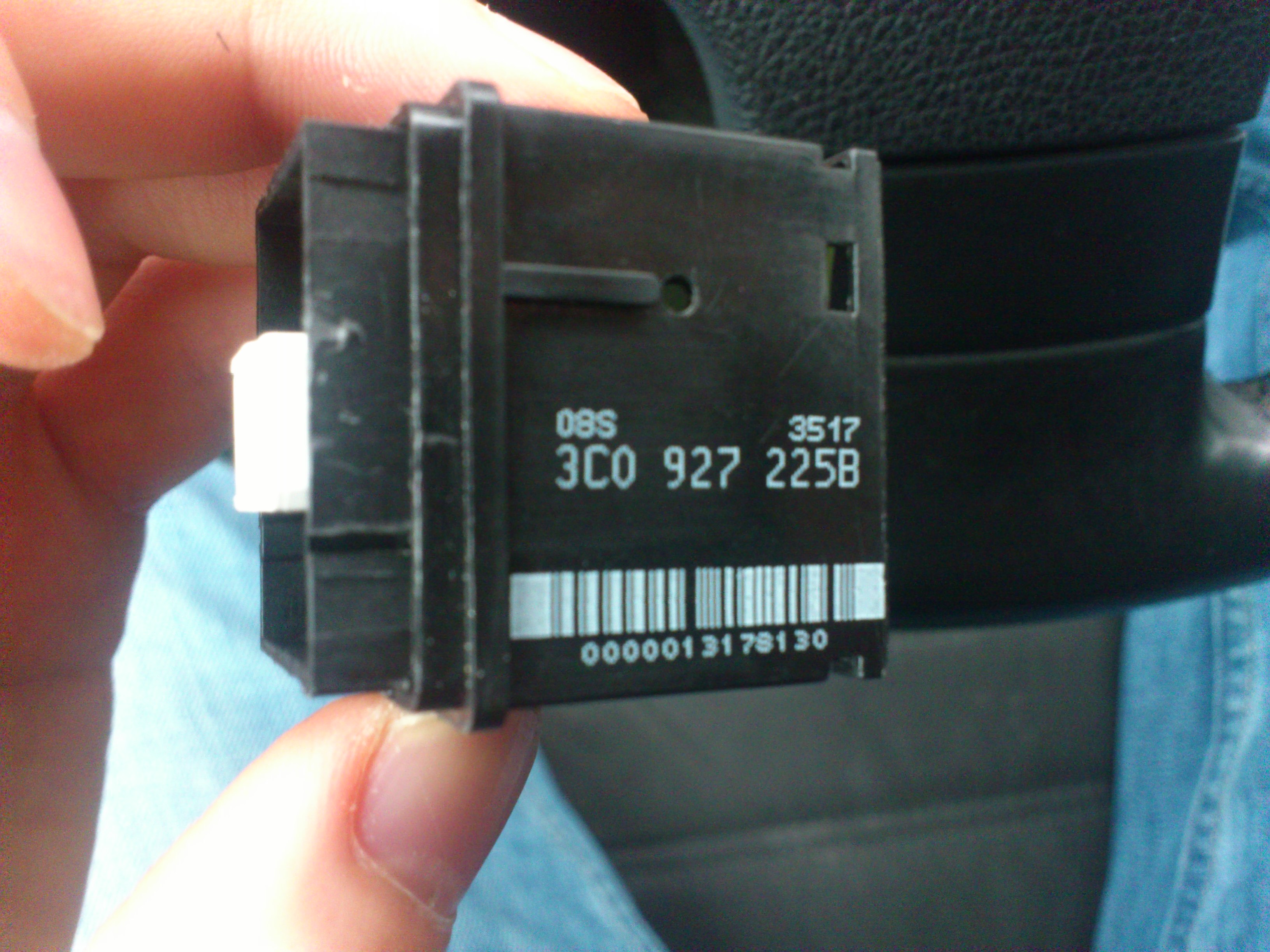

кнопка без верхней и нижней части

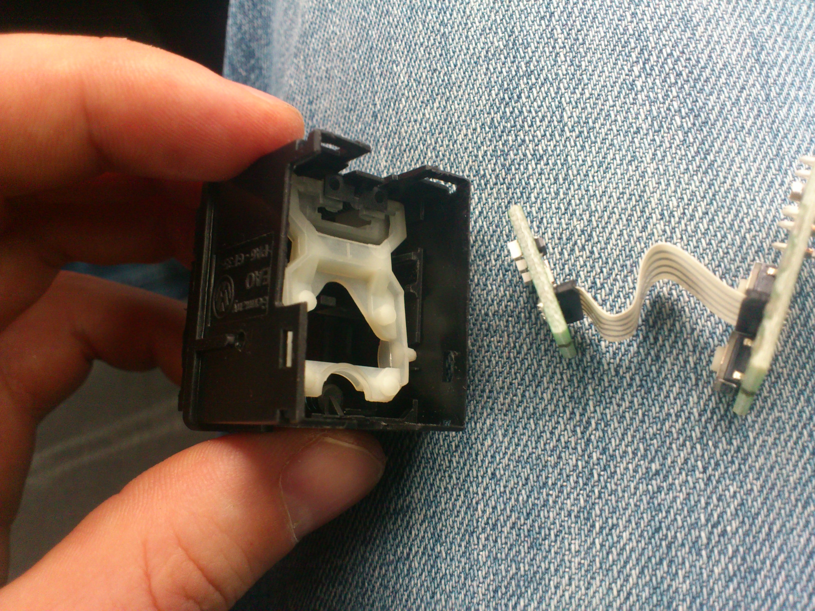

снятая верхняя крышка. вид изнутри

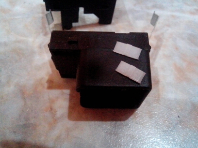

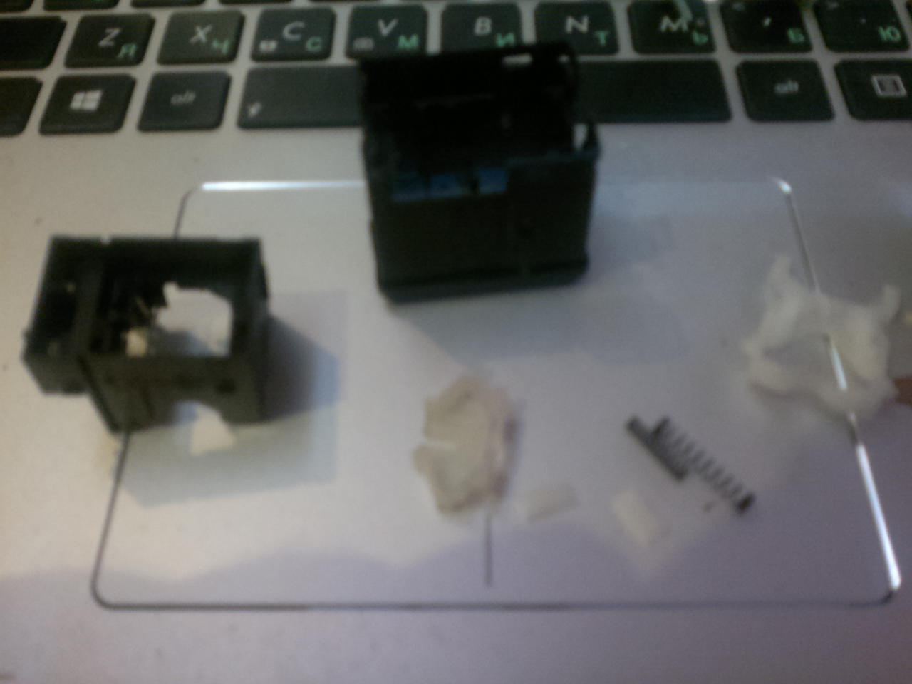

всем привет!! разобрал и собрал кнопку.не нажимается!((( нет щелчков(( при разборе верхней части кнопки выпали две белые пластинки маленькие? не могу понять куда их ставить! помогите пожалуйста!! была проблема в том что на панеле горела неисправность в виде желтой "р".по сканеру получили ответ неисправность лампочки стояночного тормоза.!? помогите стапожалуйста :shock: :shock: :shock:

Rifat.Habibullin писал(а):при разборе верхней части кнопки выпали две белые пластинки маленькие
Пластинки квадратнинькие?
Дружище давайте фото.
Re: Ремонт кнопки ручника. Успешно.
Сообщение Rifat.Habibullin » 02 мар 2014, 17:57
да квадратненькие с какойто выпуклостью по середине

Сообщение Rifat.Habibullin » 02 мар 2014, 18:04
вот они

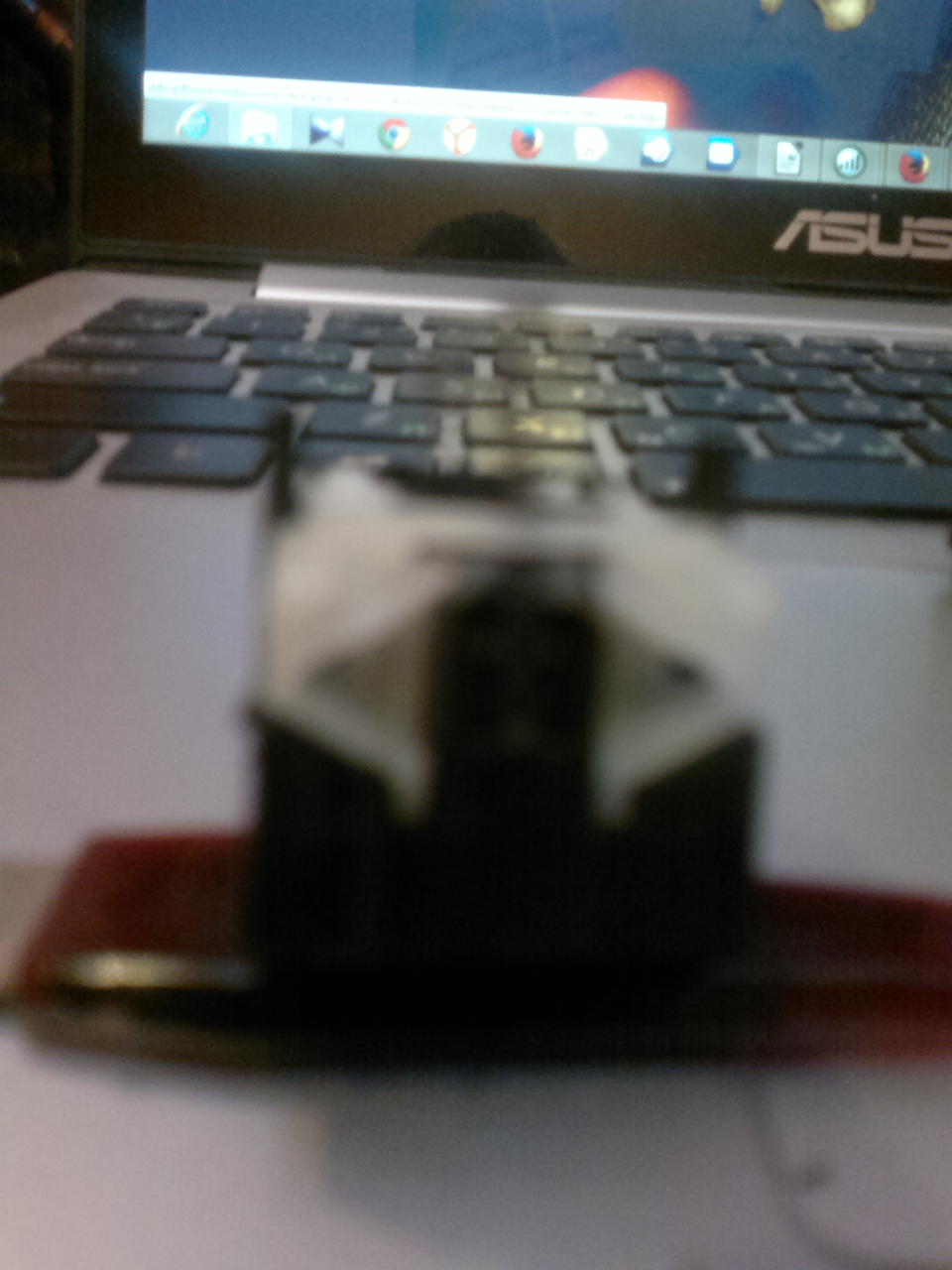

Сообщение Rifat.Habibullin » 02 мар 2014, 18:07
еще фото

Сообщение mexmix » 02 мар 2014, 18:40
Rifat.Habibullin писал(а):вот они
Это из механизма возврата кнопки, они и щелкают. Надо вытаскивать механизм из корпуса и увидишь место для них.

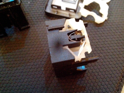

Сообщение mexmix » 02 мар 2014, 19:39
Там белая скоба вставлена, вытаскивай и вытаскивай подвижный механиэм (пружинки не потеряй) На механизме стоит контейнер, в нем и стоят эти пластинки упор на пружинную скобу и собирай обратно.

Сообщение Rifat.Habibullin » 02 мар 2014, 20:04
не видно((( они в контейнер ставятся?ромб?

Сообщение Rifat.Habibullin » 02 мар 2014, 20:09
вот так?

Сообщение mexmix » 02 мар 2014, 20:12
Rifat.Habibullin писал(а):не видно((( они в контейнер ставятся?ромб?
Да фотки плохие,ставятся в ромб,одним концом в металлическую скобу.

Сообщение mexmix » 02 мар 2014, 20:13
да, так

Сообщение Rifat.Habibullin » 02 мар 2014, 20:20
собрал!!!!!!!!!!!! щелкает!!!!!!!!!!! спасибо!!!!!!!!!!!!!!!!!

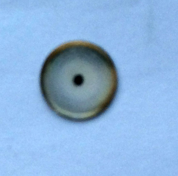

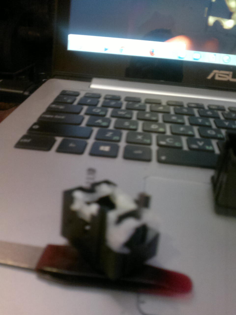

Все помогло. Вот фотки второй из "тарелок" "до" и "после".За качество извиняюсь, видимо, слишком с близкого расстояния снимал. На планшете выглядело лучше )
белый налет почти по всей площади тарелки и черная точка посередине. Неужели так искрит? А на первом микрике тарелка была только с налетом.
тарелка очищена, на фотке кажется, что не по всей площади, но это из-за того что шкурка в разные стороны двигалась в разных частях тарелки.
Контакты тоже почистил, но там ничего кроме черной точки на центральном контакте видно не было.
Когда ковырялся пришла мысль: а не проще ли чем чистить просто заменить эти микрики? Подобные в радиомагазинах продаются, стоят копейки. Хотя, согласен, вопрос в том, каков их ресурс...
В общем, посмотрим как работать будет.
Глюки продолжатся - перепаяю, не поможет - придется менять целиком кнопку.
