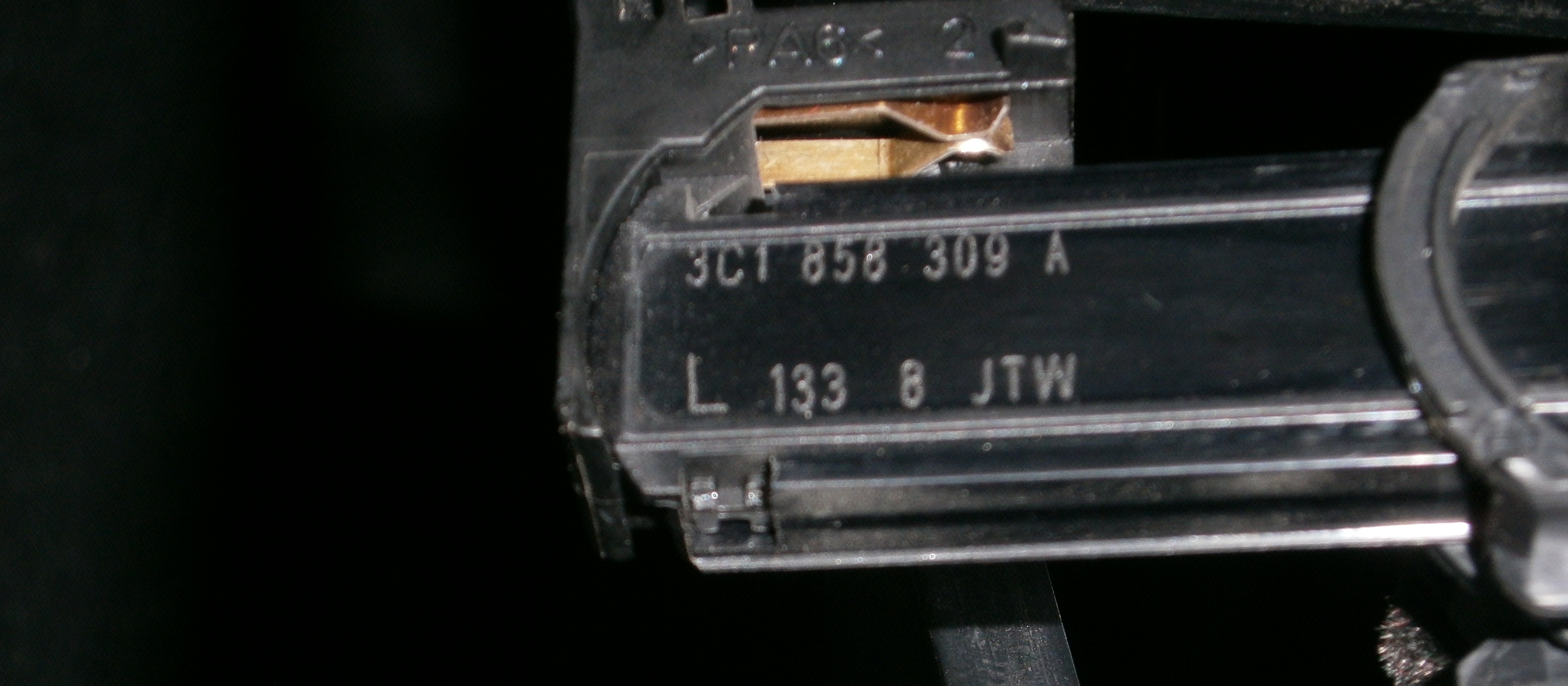

Сообщение denik545 » 16 окт 2014, 10:37
вот так выглядит концевик бардачка, там же и номер. Надо поджать усики и + появится,,
3C1 858 309 A
