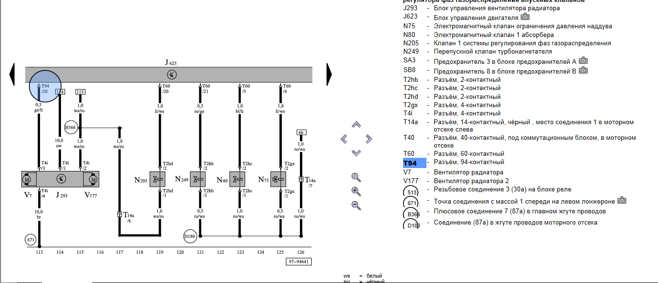

Странная история. Если бы вентиляторы работали всегда или наоборот - всегда не работали, было бы понятней. Вообщем, схема не очень сложная.

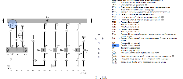

Идет управляющий сигнал, скорее всего ШИМ, от блока двигателей на блок вентиляторов. На нем напр. изменяется от 0 до 5В, изменяя скорость вращения и подключая 2 вентилятор.
Откуда напряжение там берется после выкл.зажигания, вот вопрос? Надо это проверить, подключив тестер на пин управляющего провода на выходе из ЭБУД. Если там есть напяжение, то думать дальше, от какого датчика оно там берется. А если его нет, то можно предположить, что оно приходит по дороге (где-то залом и оголение проводов в жгуте), либо блок вент. накрылся.
Схему с вашего авто скину, та была с моего. Хотя и на ваш авто две схемы : с 2004 и с мая 2005г.

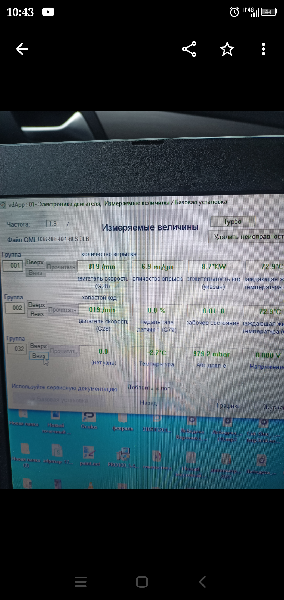

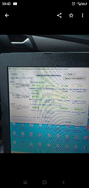

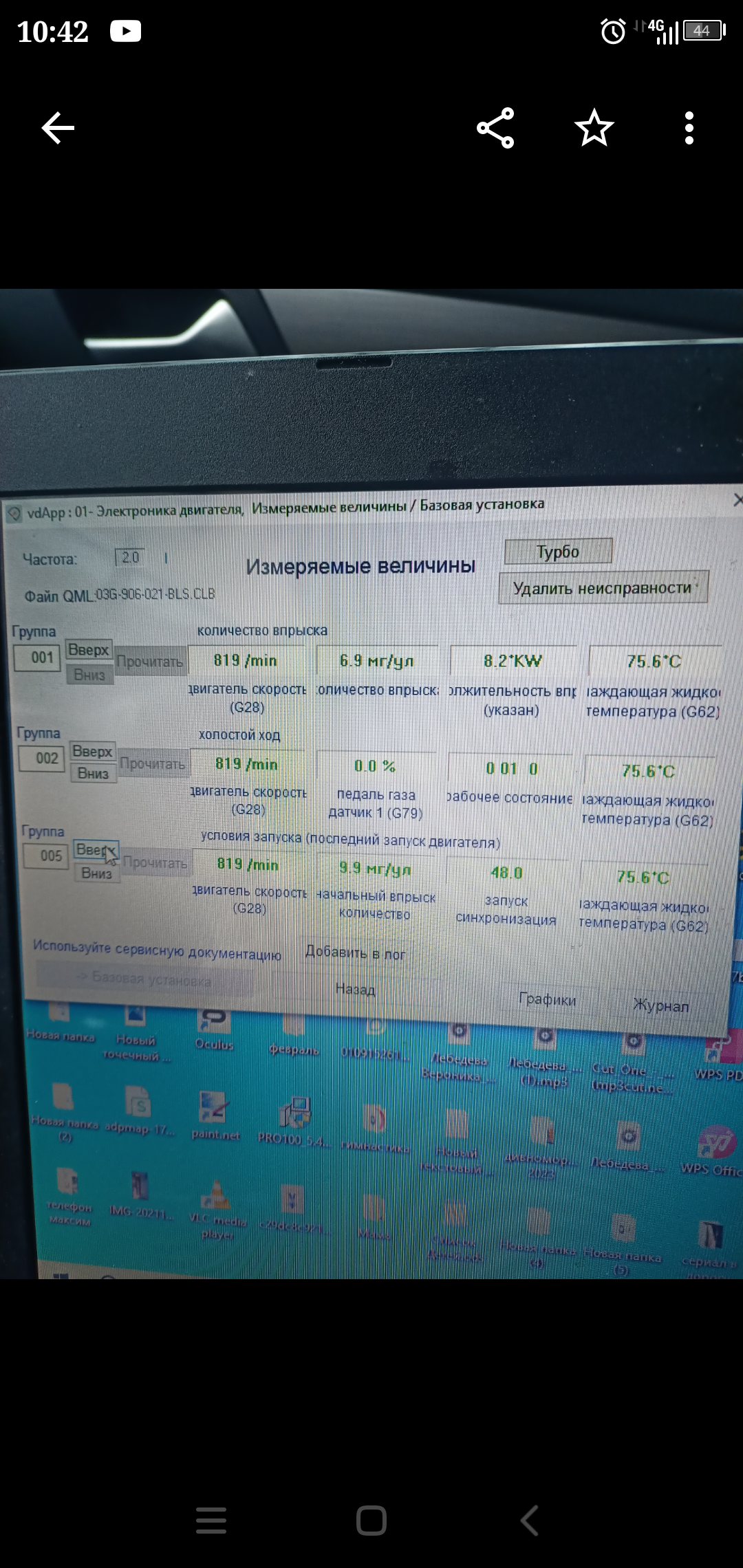

Сообщение Максимус » 24 окт 2023, 07:07
Пролистал все группы прям чтоб -23 00 или + 270 к примеру такого нет .
Какие группы сравнивать не понятно инфы не нашел . На всех движках по разному посмотрел на Ютубе .у меня в тех группах совсем другое нежели температура
Максимус
Откуда: Балашиха
Re: Вентилятор охлаждения, как должно быть?

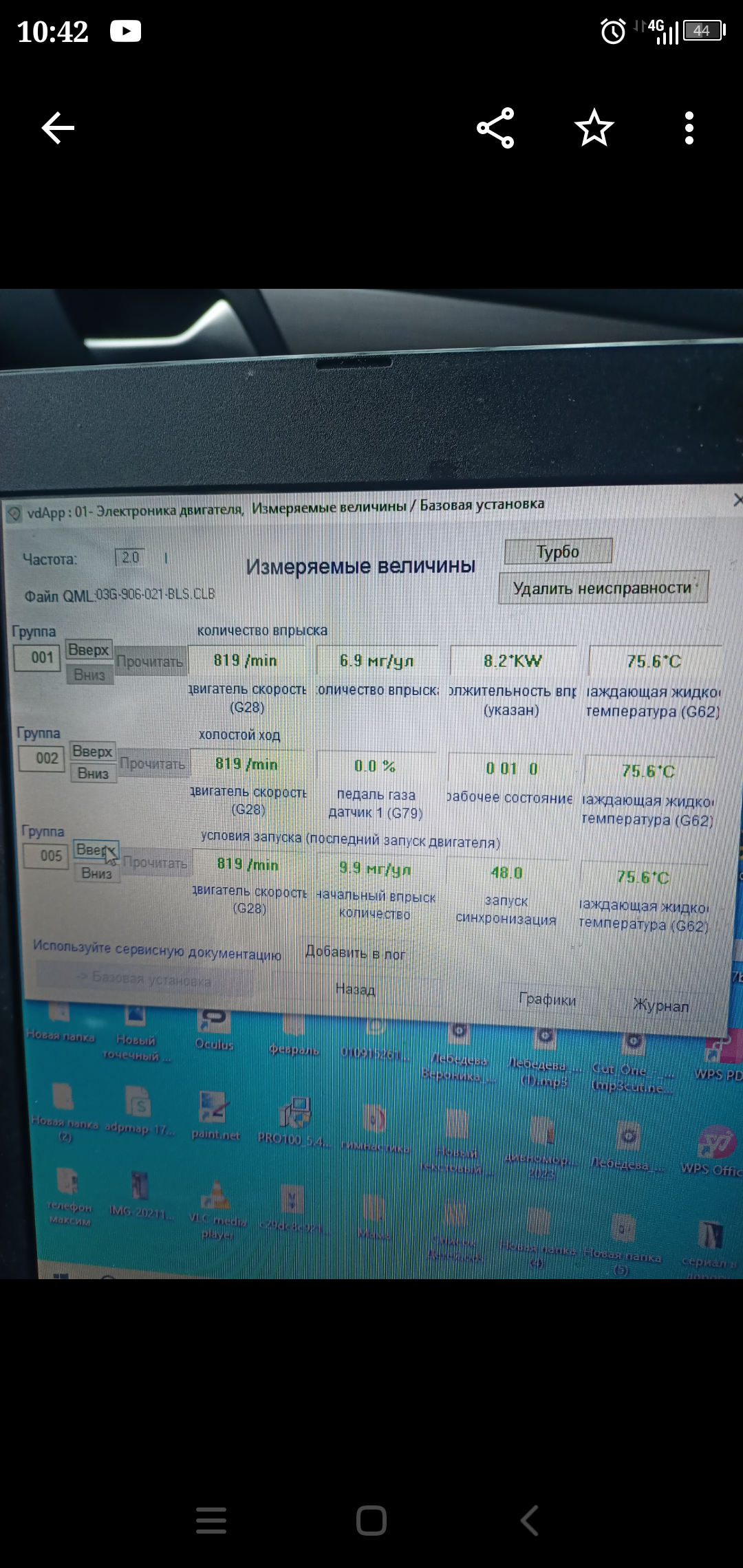

Сообщение Ksandr » 25 окт 2023, 22:02
Посмотри Васей в двигателе 1гр - 4окно, 2гр - 4окно, 5гр - 4окно, 7гр - 1,3,4окно, 21гр - 1,2окно. Это температурные группы, на холодную должны показывать одинаковые параметры и совпадать с темп. наружного воздуха.
После прогрева и вкл. вентиляторов глянь по 4ым окнам, какая там температура по Васе (это охлаждайка) и сравни с t на приборке.

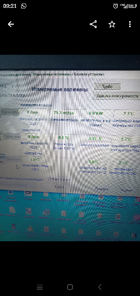

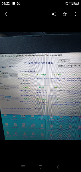

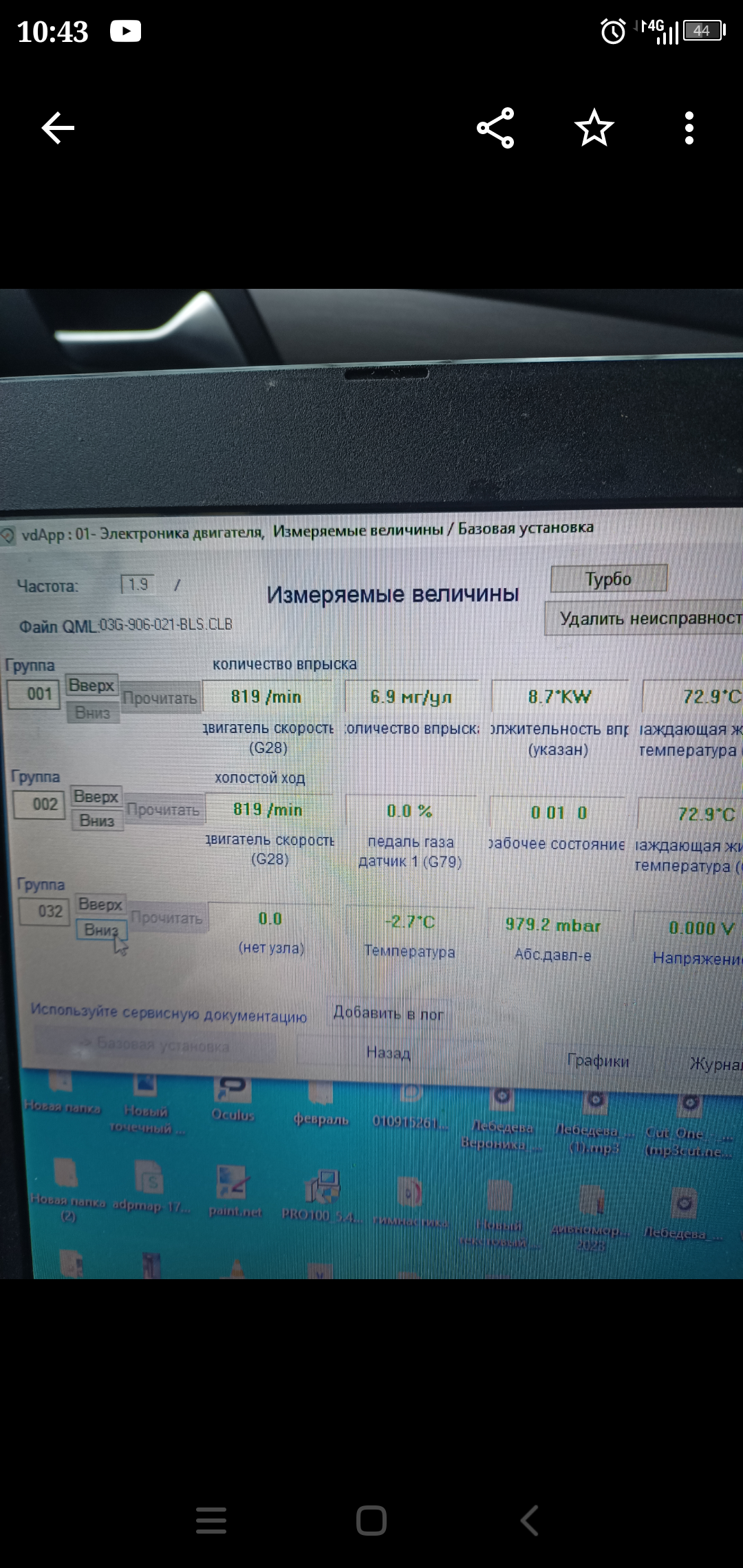

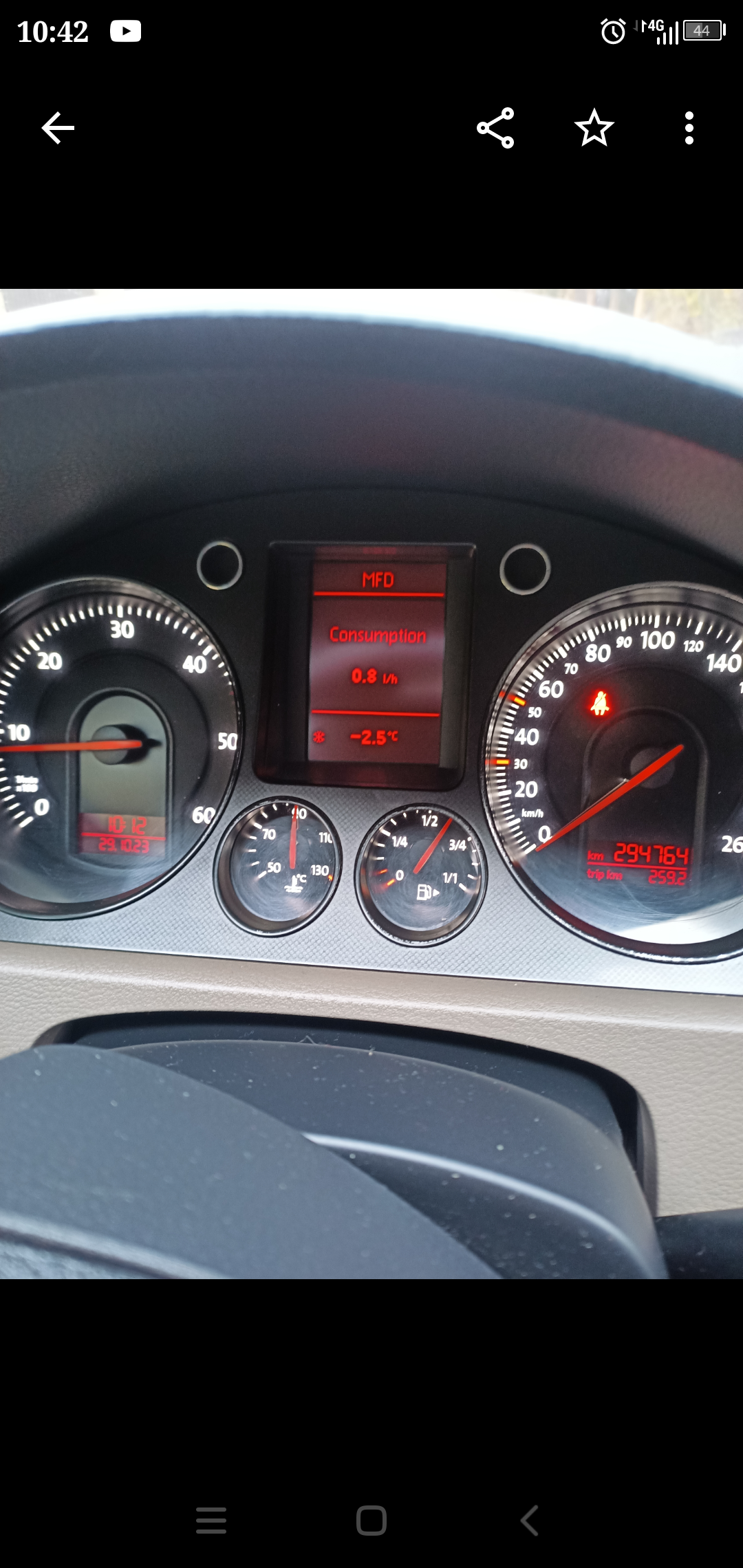

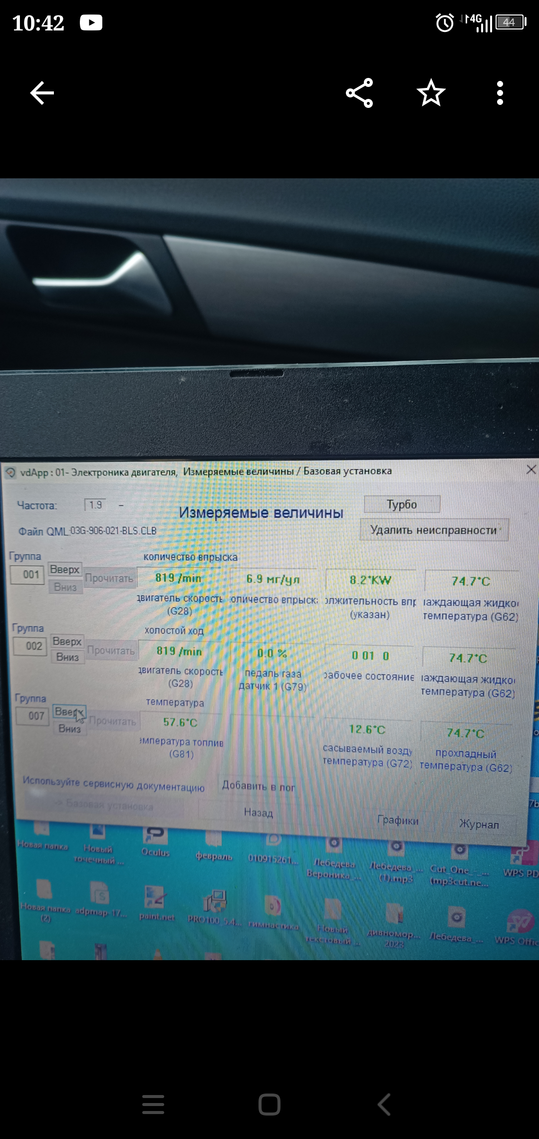

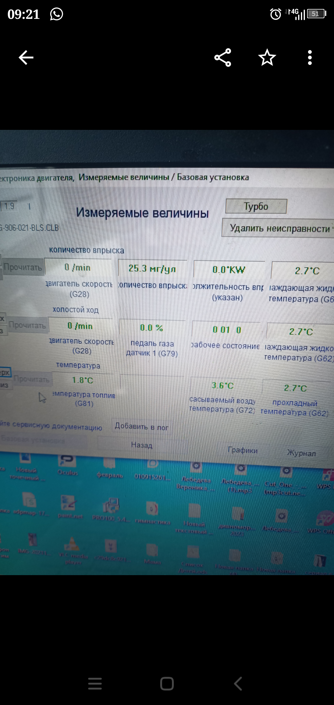

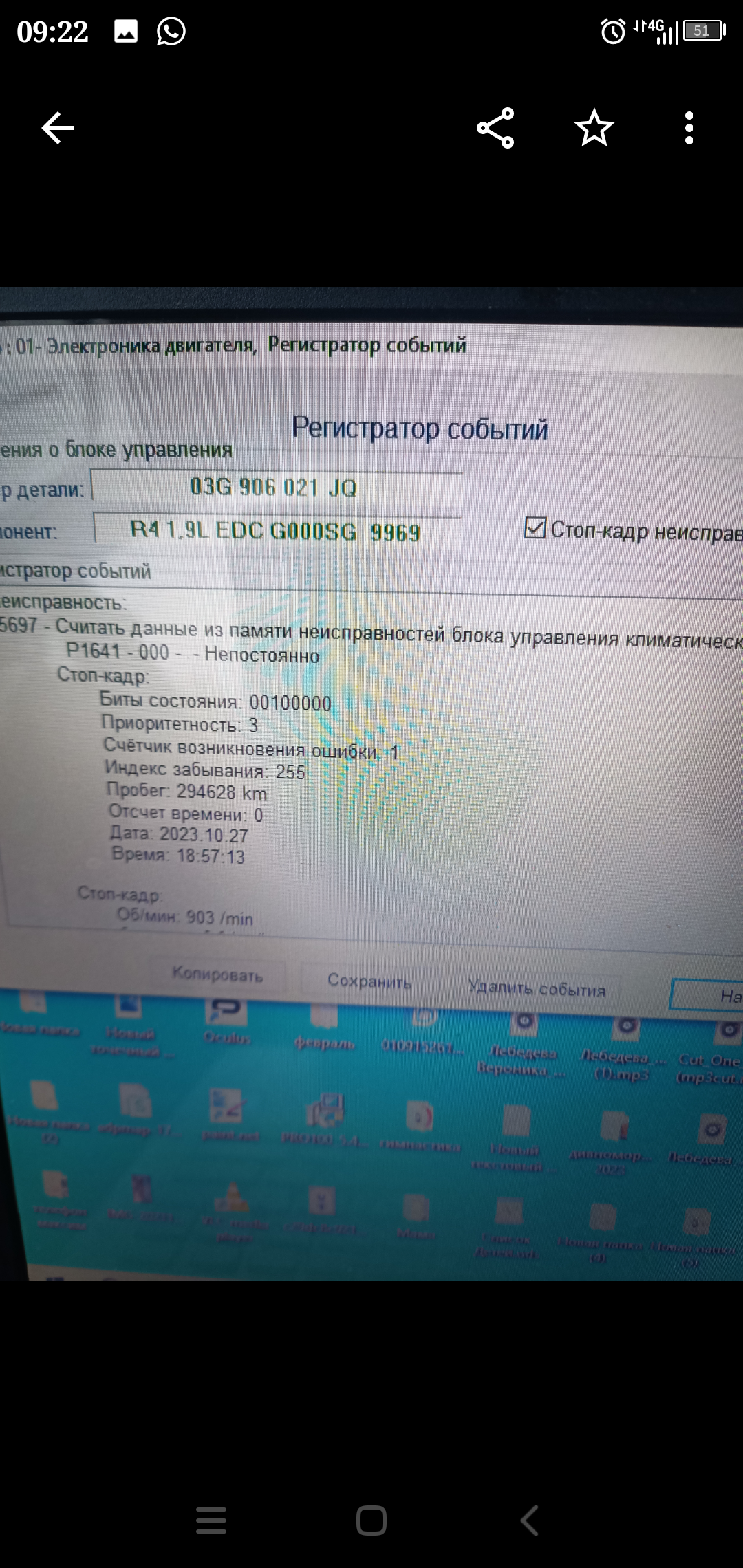

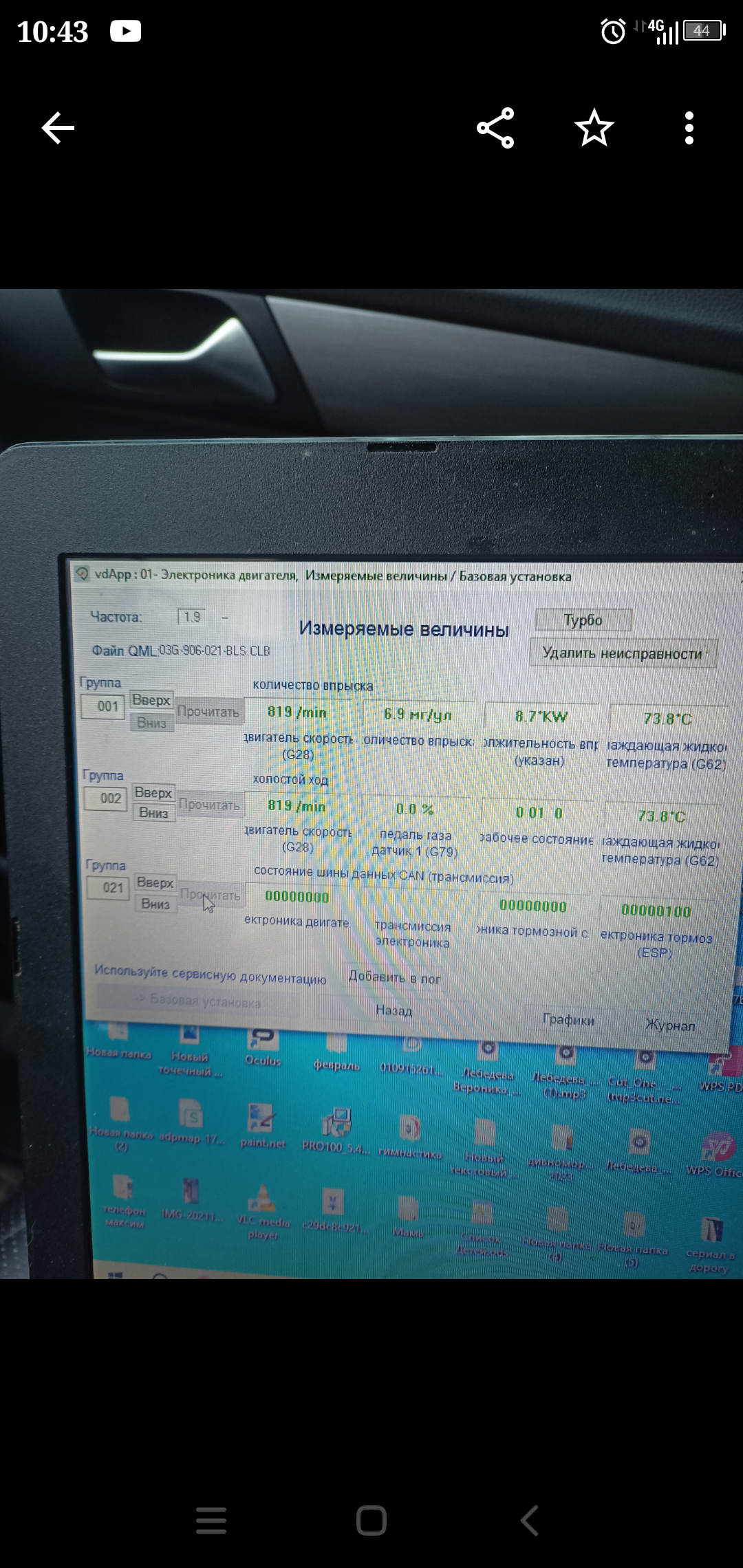

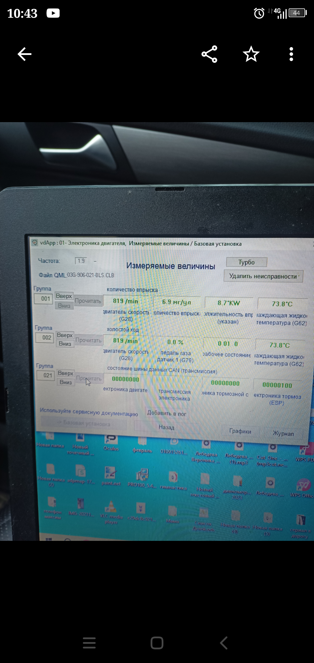

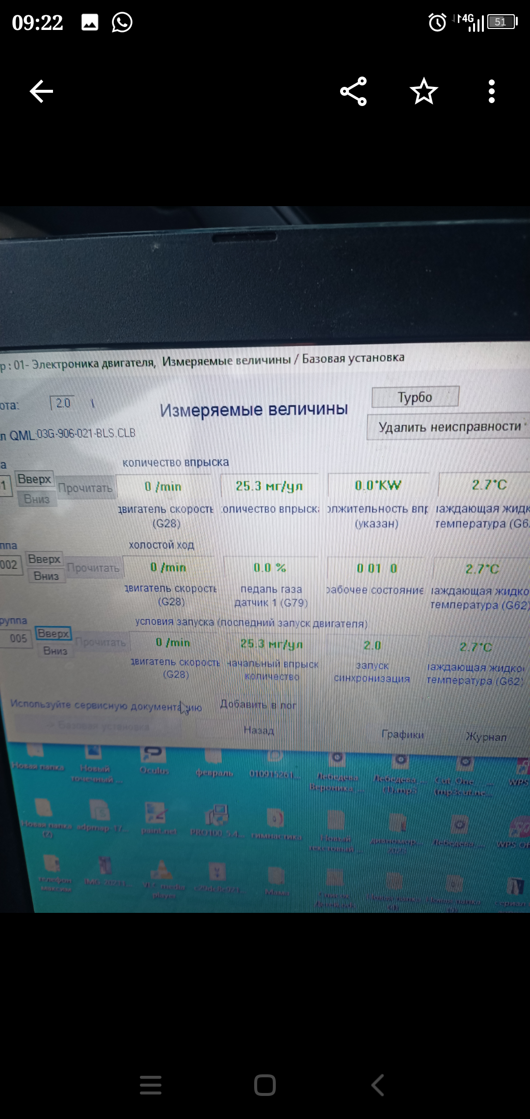

Сообщение Максимус » 29 окт 2023, 09:25
На холодную
Максимус
Откуда: Балашиха

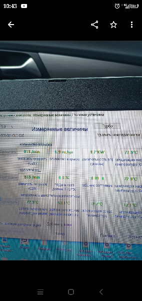

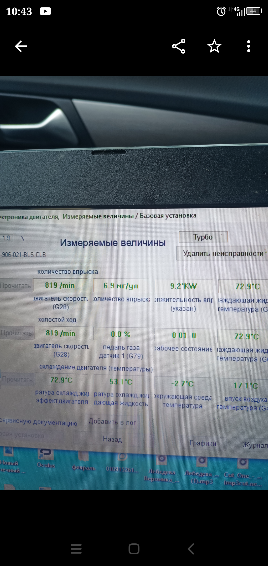

Сообщение Максимус » 29 окт 2023, 10:52
На горячую.
Стер ошибки заново не появились .
Вроде совпадают только 21 гр у меня нет температуры .
И на приборе 90 по компу 72.
И на улице 0, -1 , а на табло -2.5
Максимус
Откуда: Балашиха

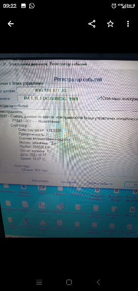

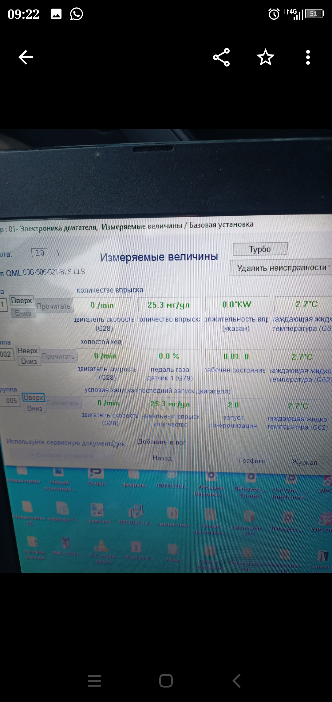

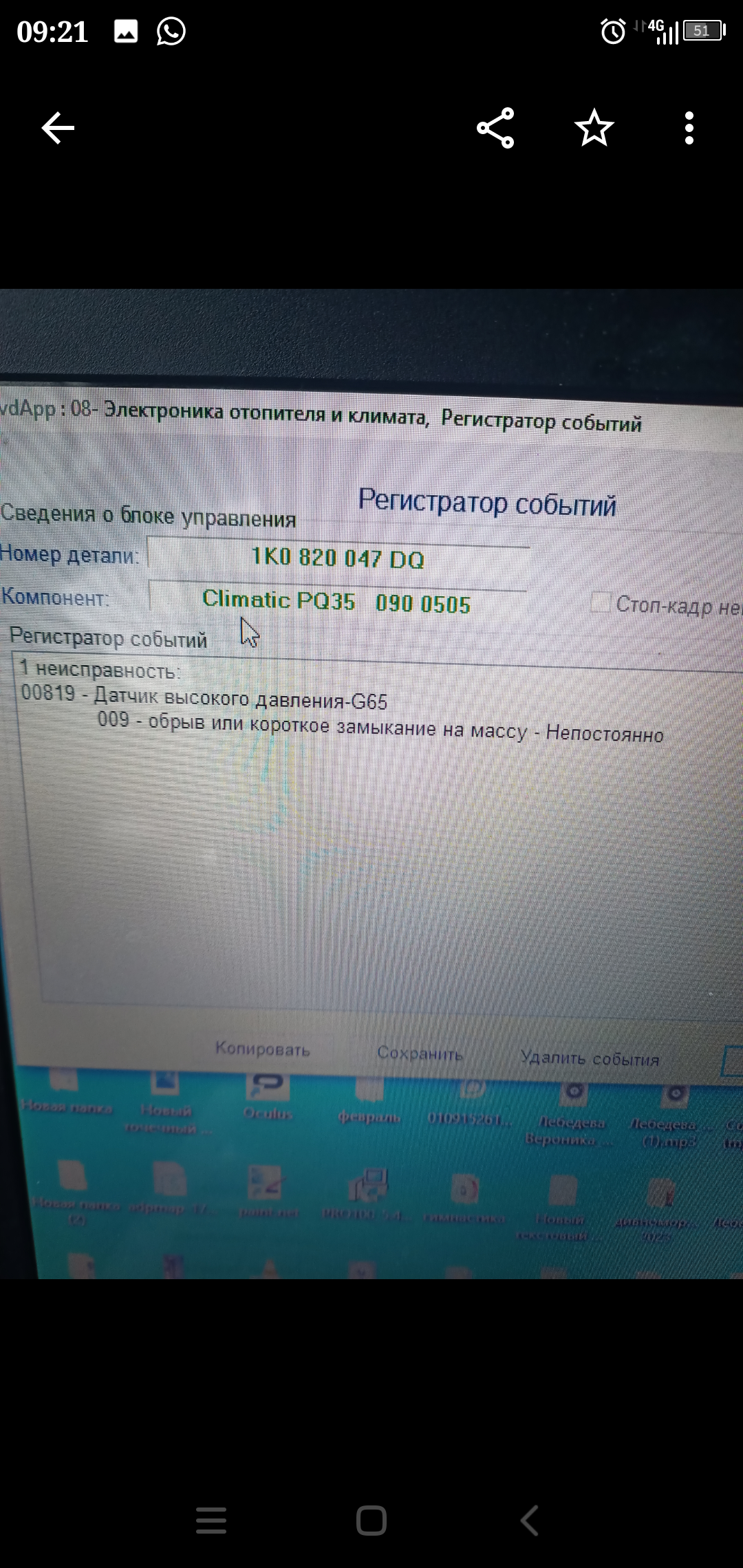

Сообщение Ksandr » 29 окт 2023, 12:52
Привет. Нормальные у тебя показания по температурам, никаких отклонений не наблюдается. Расхождение между стрелкой на приборке и по Васе понятно.
Непонятно, показания Васей снимал при работающих вентиляторах или еще не включились?
А по датчику климата, ошибка после выключения и включения зажигания выскакивает или пропала совсем?
Ksandr
Сообщения: 1289
Откуда: мос.обл.
Сообщение Максимус » 29 окт 2023, 14:04
Венты не включались . Как будто чует что ее проверяют :) . По климату ошибка пока не появилась снова 3 выезда за сегодня по 10км примерно, каждый раз смотрел.
