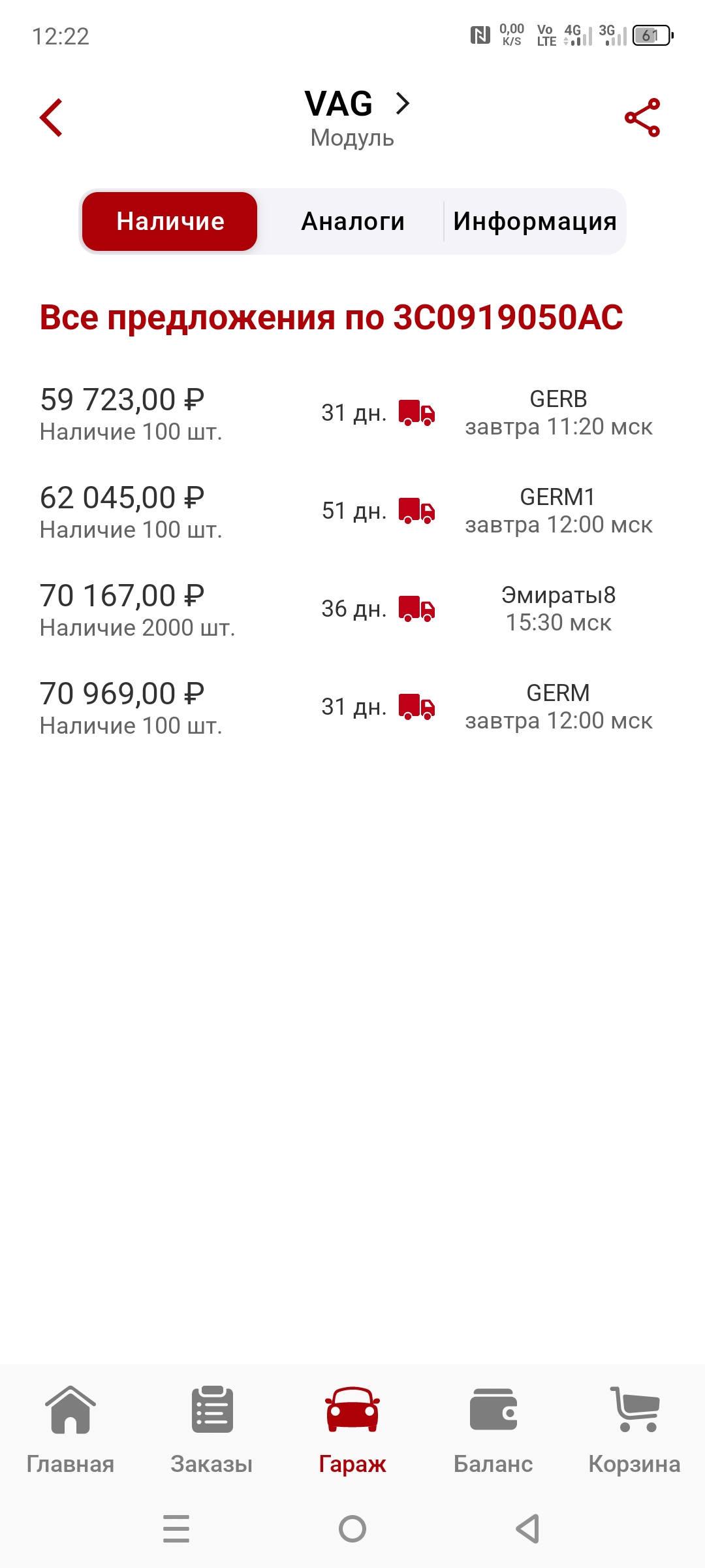

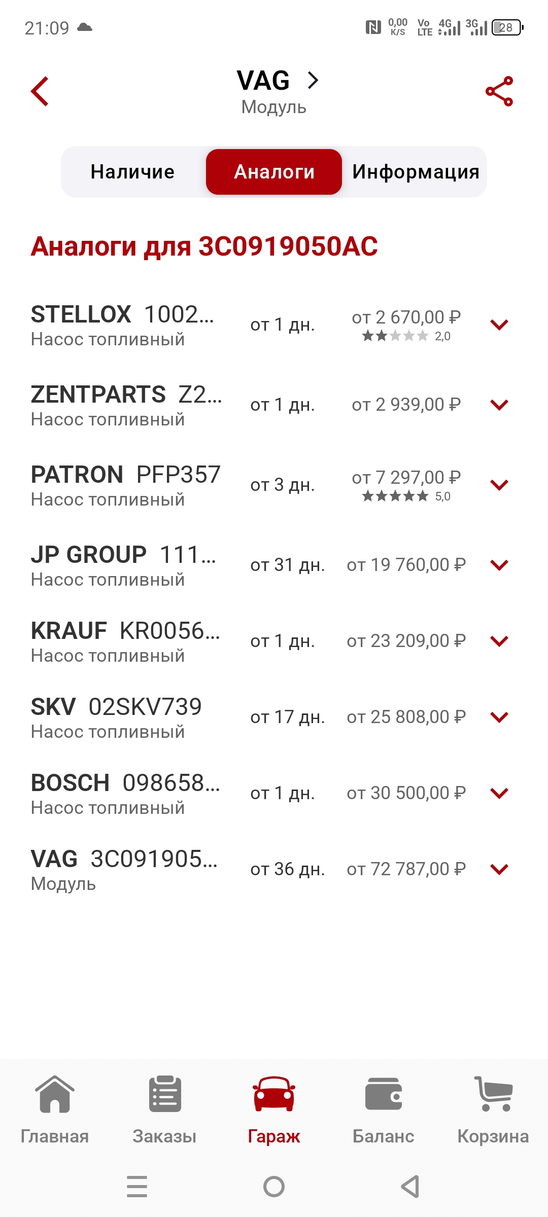

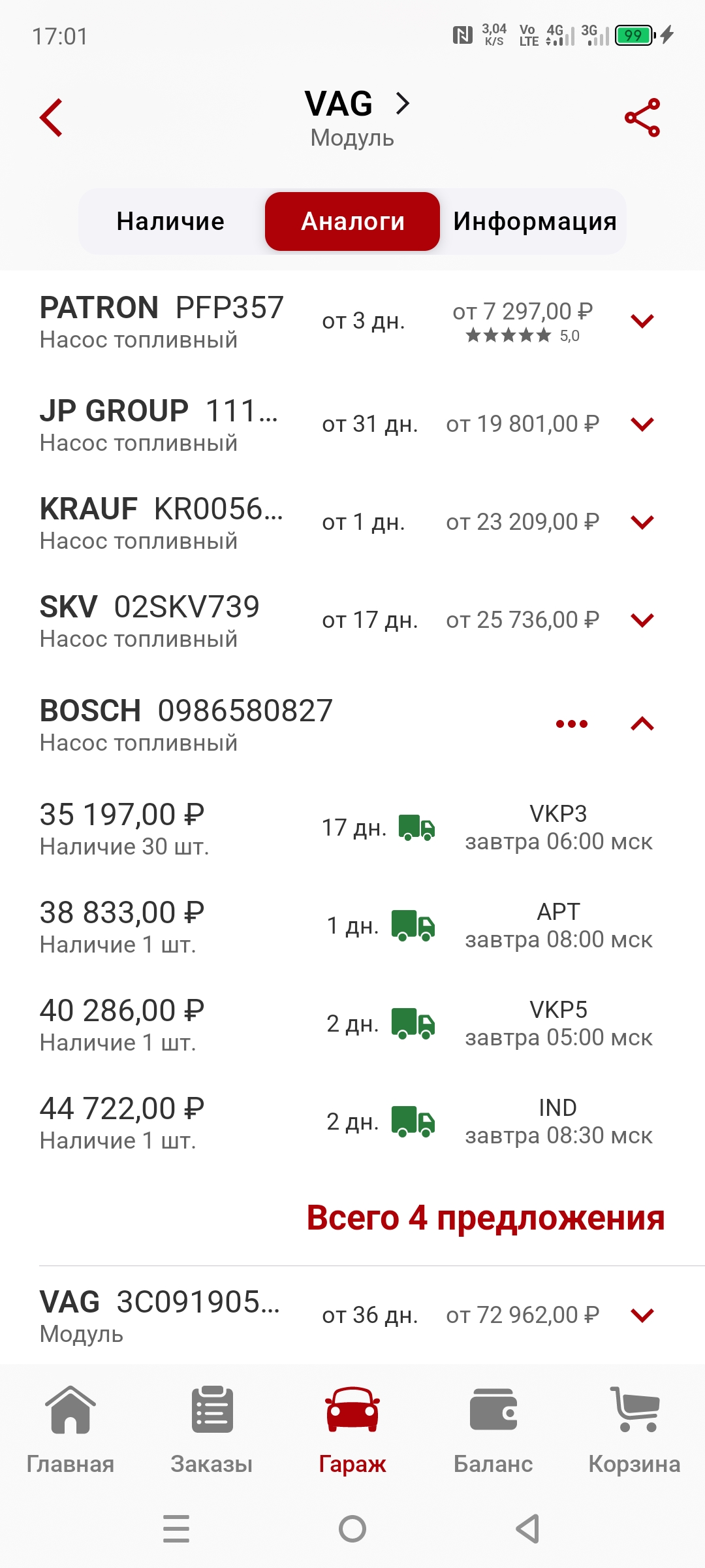

Сообщение Dzirt » 06 ноя 2025, 16:45
Ksandr
А можешь бош полностью номер скинуть?
И я так понимаю, ты искал по номеру модуля (так пишется в инструкции, что меняется полностью). А я хочу поменять именно насос. (a2c53310954 Siemens-VDO)
И на номере модуля у меня в конце Q, вместо AC. Не знаю, есть разница или нет

Re: Топливный насос !
Сообщение Ksandr » 06 ноя 2025, 17:05
Dzirt писал(а):Ksandr
Так всё равно это будет модуль в сборе. Каталог не предлагает отдельно насос.
Ksandr
Сообщения: 1289
