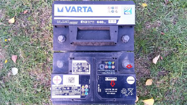

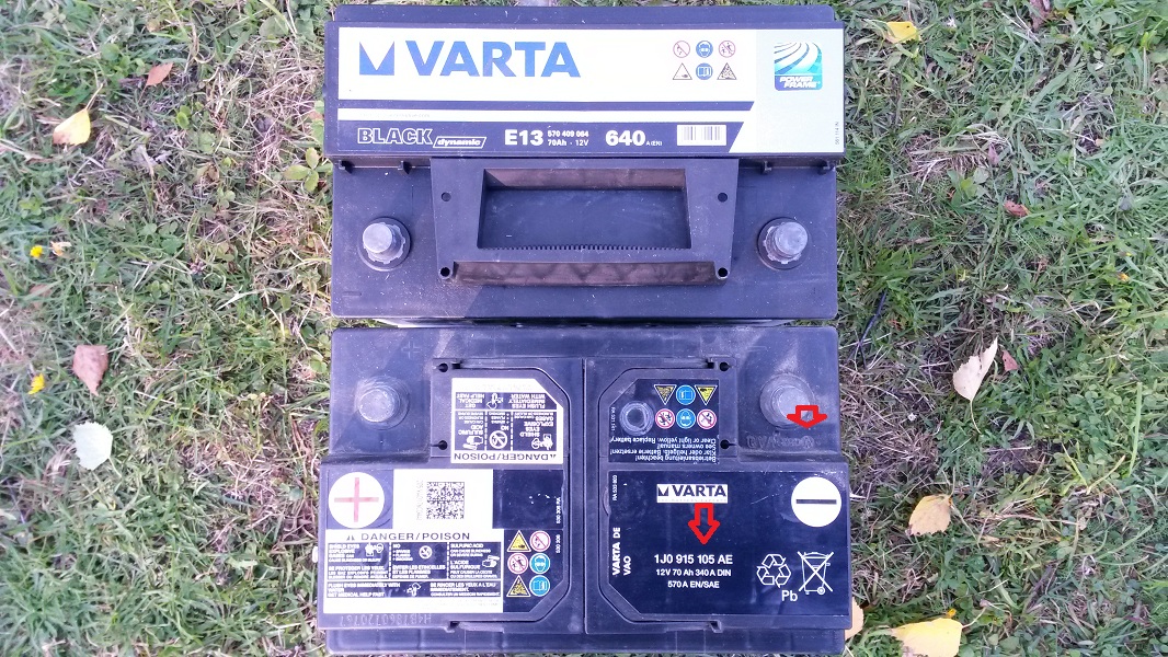

У дизеля по заводу тот что с низу, на бензике по заводу должен идти слабее а/б соответственно и генератор другой амперности. На фото есть оригинальный номер а/б.
70 Ам/ч пусковой 570Ам.

У меня 340A (70 Ач) по ВИНу :?

картинку увелич там есть и 340а и 570ам.
Bovich писал(а):E38
- это размер а/б, есть вариант что не встанет в чехол по высоте, наш размер Е13
У меня Е38 стал как родной :?
У Вас пластичный кожух под аккум?

Сообщение Bovich » 28 янв 2014, 17:00
E38 встанет точно! У меня пластиковый кожух и стоит аккум размером 278х175х190 сейчас, впритык, больше не влезет а этот размер самое то!
