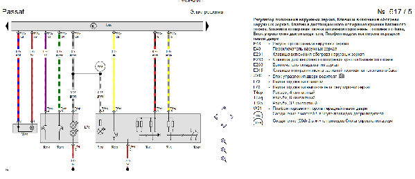

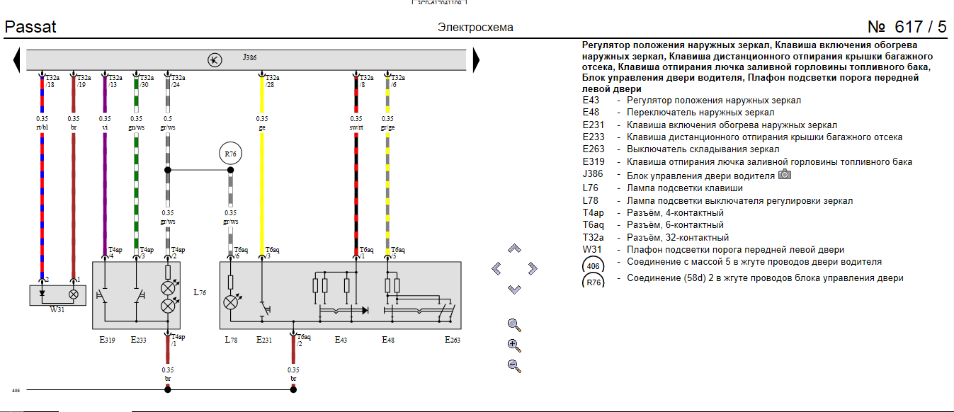

Подсветка в дверях 1 пин +(он пустой был ), 2 пин -(коричневый, он занят я к нему припаял провод от плафончика - коричневый )
Про блок бортсети. Ладно, забыли про него. Вот тебе картинка для подсветки дверей. Минус - коричневый.

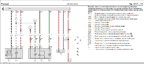

Парни подскажите . Куда подключать плафоны в задние двери .разъем 18 контактный 14 пин занят
Максимус
Откуда: Балашиха
Re: установка подсветки в двери
Сообщение Ksandr » 07 май 2023, 19:59
Максимус писал(а):Парни подскажите . Куда подключать плафоны в задние двери .разъем 18 контактный 14 пин занят
Справа также. Всё свистоперделки устанавливаешь? :D Машина уже наверное сама по себе скоро закончится, у нее юбилей скоро. :(

Не ту схему я тебе выложил, она от моего авто. Твоя отличается, несколько другая :?

Может фигню спрошу. Так получается если у меня 18 и 6 заняты вытащить их и вставить от плафонов и в блоке задней прибавить 64. А если свободны просто воткнуть 18 и 6.6-плюс 18-минус же? Просто дверь собрал уже . Полезу опять. Перечитал ещё раз всю тему Паша как то писал вот об этом . Я конечно попробую 6 и 18

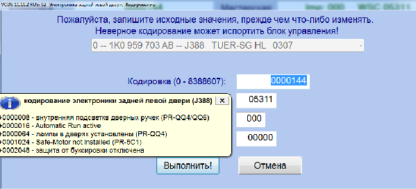

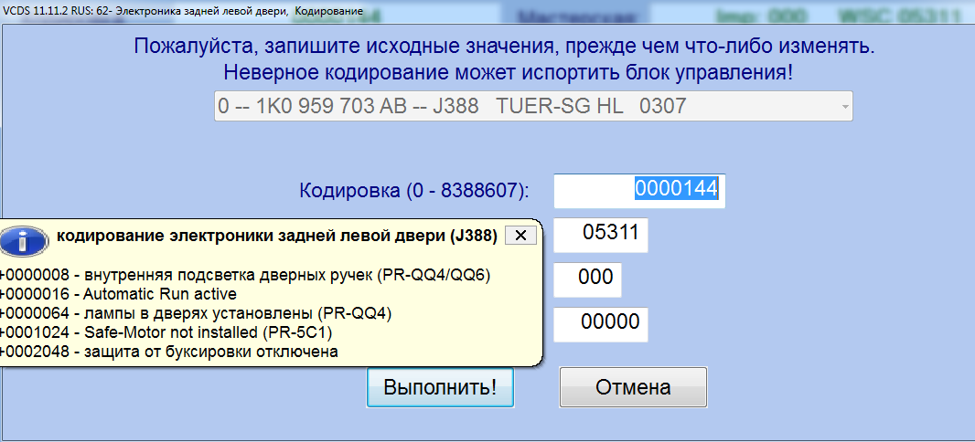

Сообщение Максимус » 09 май 2023, 13:48
Короче воткнул в 6+и в 18-.зашел в 72 блок задней правой двери прибавил 64.было 0000144 поставил 0000208. Сохранил . Кодирование принято . Но не загорается :evil:

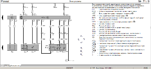

Максимус писал(а):Короче воткнул в 6+и в 18-.зашел в 72 блок задней правой двери прибавил 64.было 0000144 поставил 0000208. Сохранил . Кодирование принято . Но не загорается :evil:

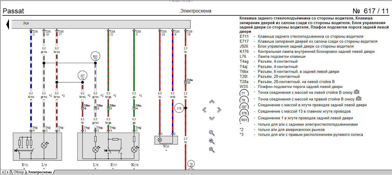

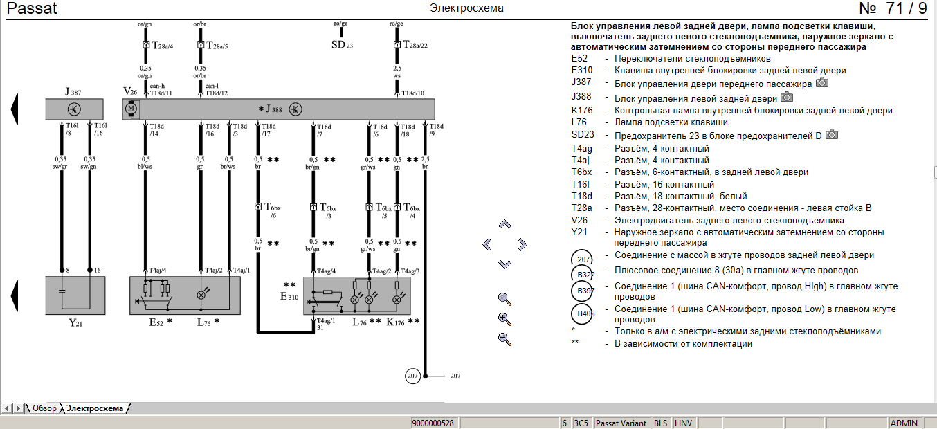

Привет. Посмотрел повнимательнее на схему (для твоего блока), там на 18 и 6 пин приходит +, а - на 17.
Поэтому, такого простого решения, как прибавка 64 к существующей кодировке, очевидно нет. Это прокатит на моем блоке, а на твоем, судя по схеме, нет такой возможности. Не предусмотрена подсветка в задних дверях.
Для того и написал, что надо курить форум и гугл, что бы в этом разобраться.

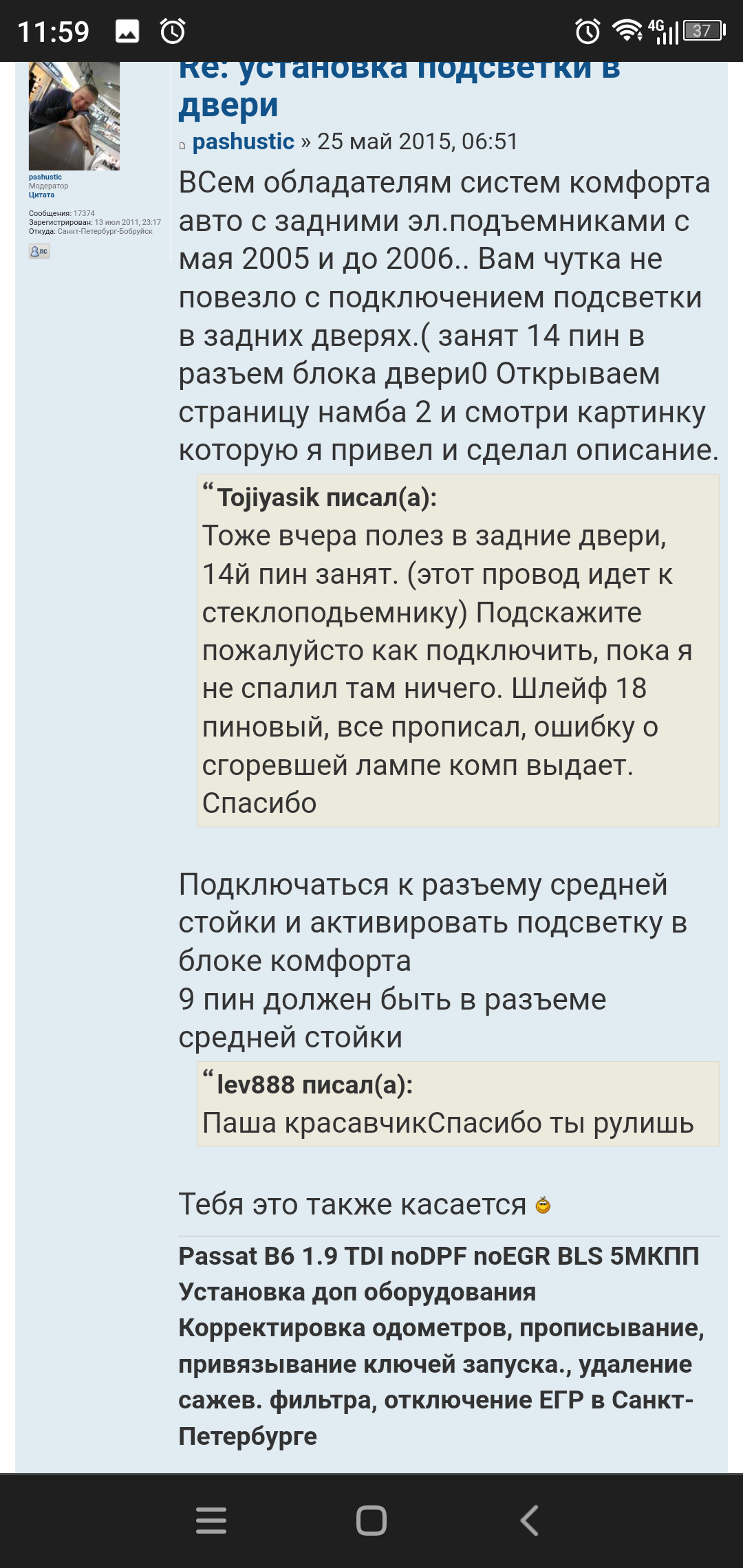

Ты и сам выложил скрин, где люди уже прошли этот путь и выложили алгоритм решения. Значит, надо просто повторить за ними.

Тут вот в соседней теме человек захотел перед продажей авто поменять передние блоки и зеркала на попроще, а получил проблему в итоге.
Там еще, оказывается, в блоке комфорта надо галочку ставить об установке ламп в задних дверях.

Да уже забил . Галочку тоже ставил читал про это ,не помогло . И Паша давно писал что у одного прокатило прибавить ещё 36 и так тоже пробовал ни фига, короче забил .
