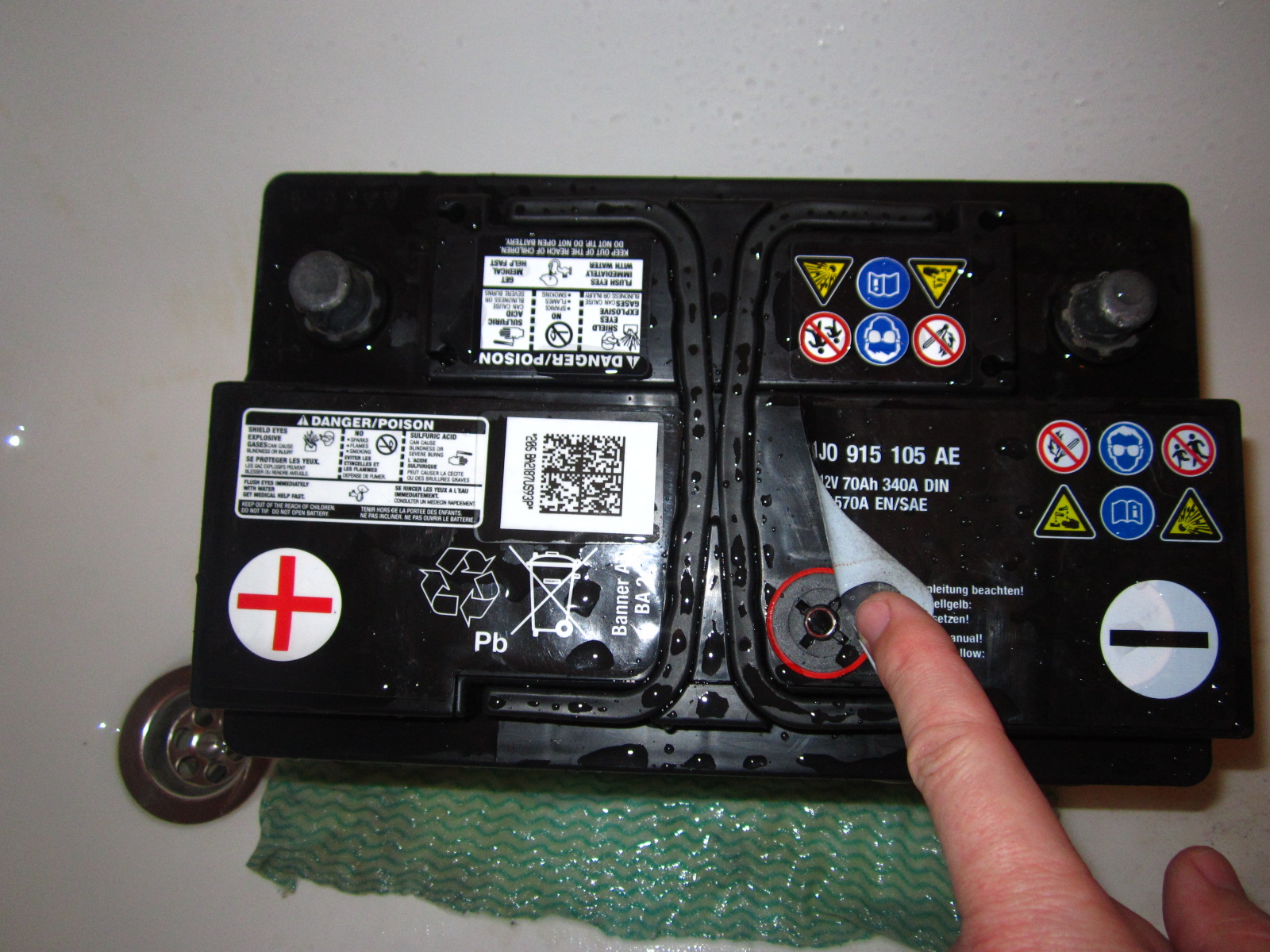

Ща заводит автос (-18 -21) с полпина. Подскажите балбесу,оказывается он обслуживаемый?Кувырнул наклеечку...
Снял,чисто для профилактики,нууу т.е. какая на х....й профилактика,просто делать не х...й было,вот помыл,ща на ночь подзарежу, а пробки эти надо откручивать при зарядке? :? или это ваще не пробки?

Сообщение Veniamin » 01 фев 2014, 08:44
пробки эти надо откручивать при зарядке? или это ваще не пробки?
Это пробки!
Вообще-то считается,что эти батареи необслуживаемые,но в целях продления работоспособности можно как в старые добрые времена подлить водичьки дистилированной. :D

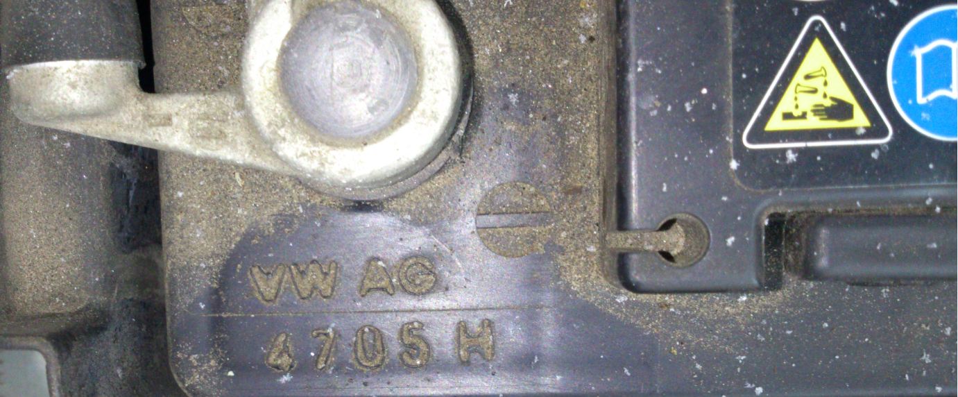

Сообщение andruxa77 » 01 фев 2014, 16:51
Юра Криков сегодня глянул около отрицательной клеммы выгравирована дата производства.

Re: Аккумулятор
Сообщение andruxa77 » 02 фев 2014, 00:19
Хороший вопрос - может на каком заводе произведена? Возле плюсовой клеммы тоже какая-то маркировка имеется "АА44 К" .

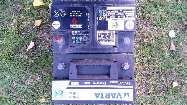

Re: Аккумулятор
Сообщение valent77 » 02 фев 2014, 19:33
Bovich писал(а):промежуточных 70Ач вообще не бывает
Бывает на фото нижний. Серия блек самый низкий пусковой ток у блю самый большой, брал для вебасты ей пофиг пусковой ток.
На счет не дозорядки, генератор должен после пуска за 40 мин зарядить а/б, повышение на 10% объема а/б увеличивает продолжительность подзарядки в два раза. Недозаряд убивает новый а/б в хороший мороз за одну ночь.
