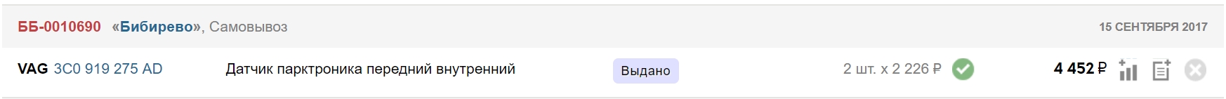

Сообщение Shurik006 » 30 окт 2017, 22:56
Добрый день.
Одноклубники, пожалуйста, подскажите.
Вместо не оригинальных передних хромовых датчиков парковки купил оригинальные под номером VAG 3C0 919 275 AD, заказывал на exist.
Датчики заменили, парктроник Никаких ошибок не выдаёт ни визуально, ни по компьютеру, но при этом, если включить заднюю передачу, перед начинает постоянно пищать. По компьютеру центральные как-будто перед собой постоянно что-то 'видят', т.е. показания скачут :cry:
Я понять не могу, что не так? Датчики оригинальные, они как-то не подходят к моему авто?
Уже не знаю, что делать с парктроником. 2-й год не могу его сделать...

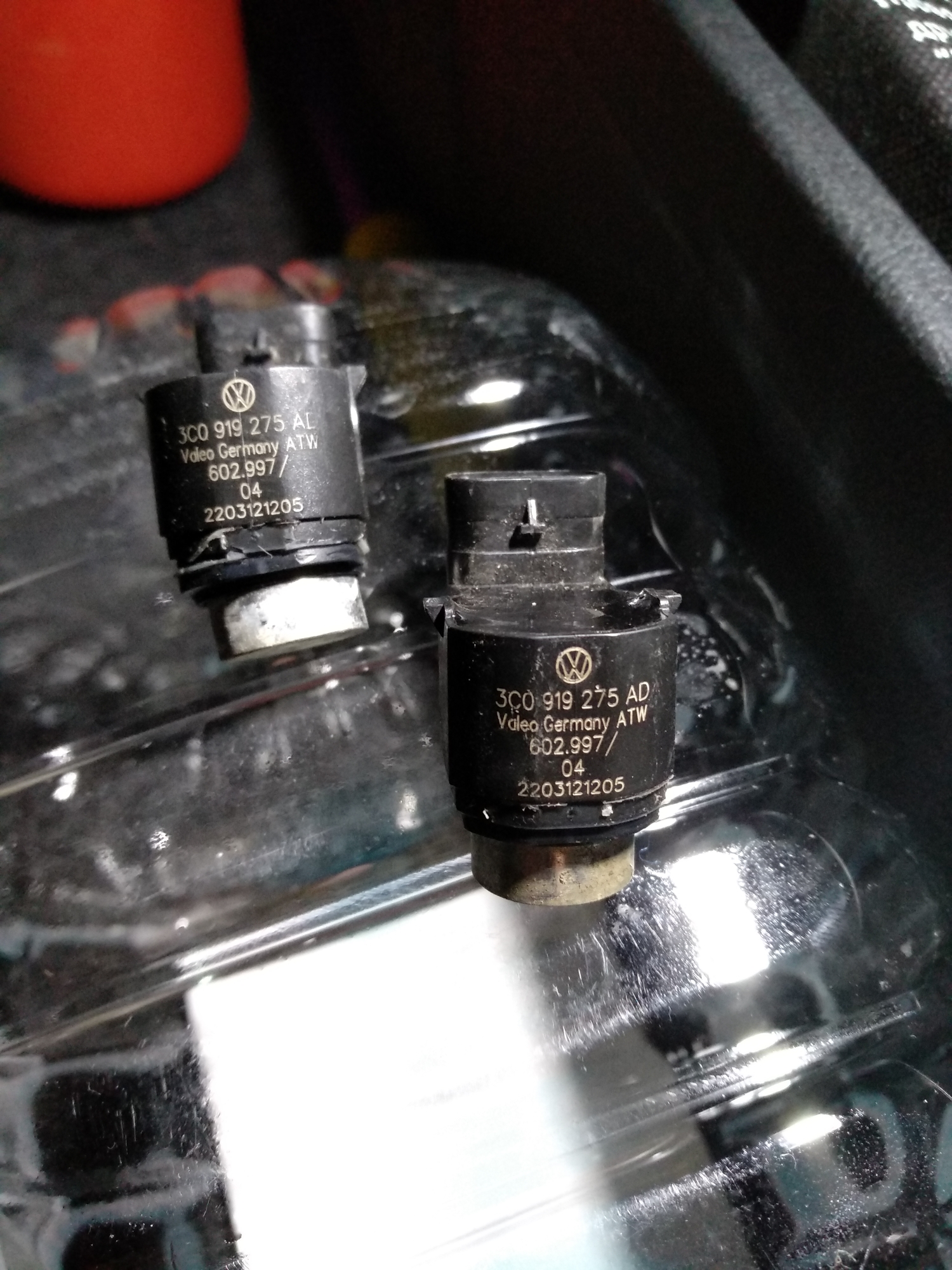

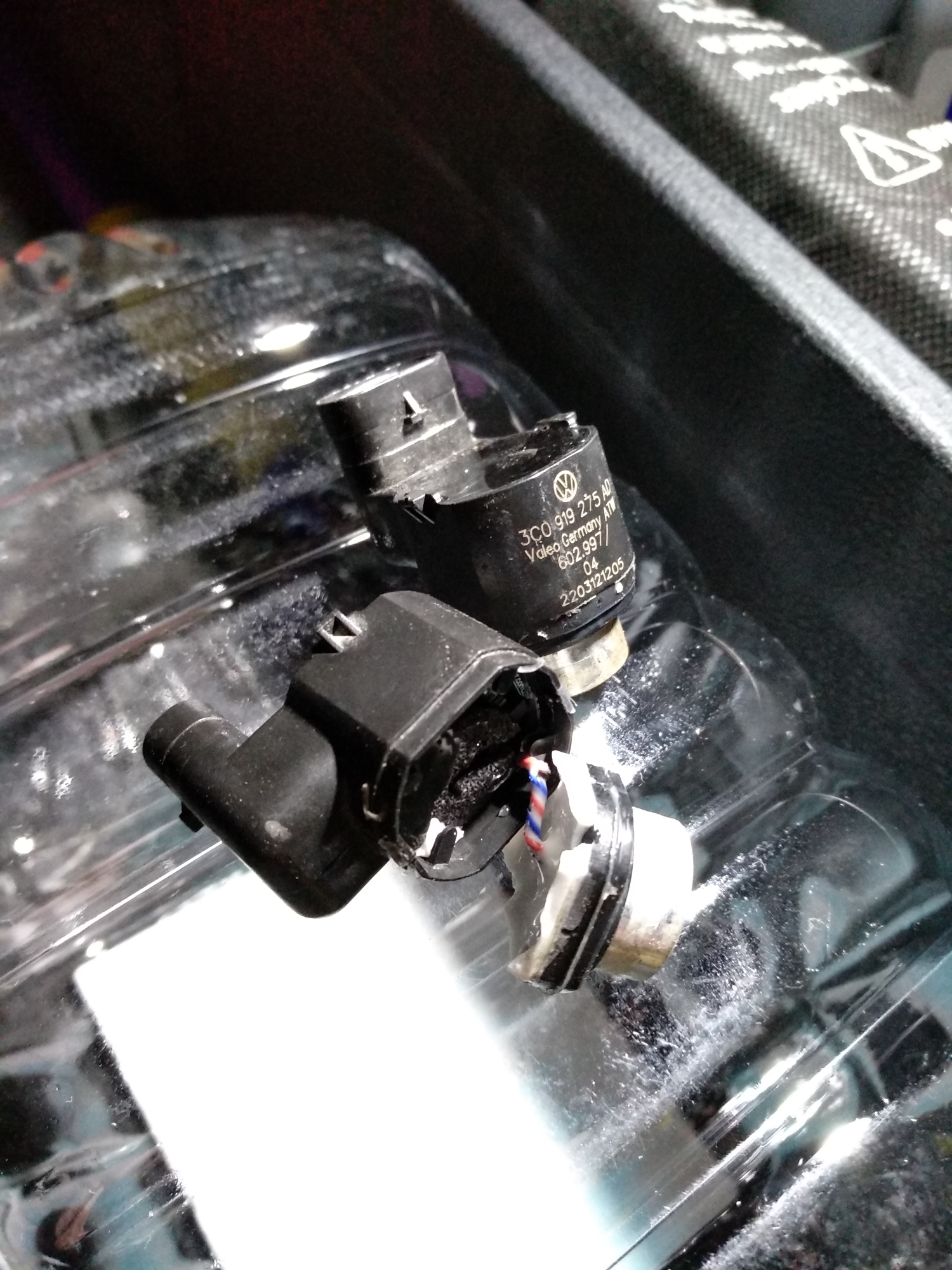

Сообщение Shurik006 » 27 фев 2018, 23:05
Как говорится, "я просто оставлю это здесь"
Ранее уже отписывался, совсем отчаявшись, заказал оригинальные хромовые датчики парковки в exist'е, номера по каталогу VAG 3C0 919 275 AD. Но как оказалось, предстояло расстроиться ещё больше.
В общем датчики оказались не рабочими, постоянно показывают 0-275м. через кажду секунду. Вот что с ними стало просто за полгода нахождения в бампере.

Сообщение Юра Криков » 28 фев 2018, 09:43
Shurik006 писал(а):Вот что с ними стало просто за полгода нахождения в бампере.
По мне,так было какое то механическое воздействие на них.
Сообщения: 17702
Re: Перестал работать парктроник.
Сообщение Shurik006 » 01 мар 2018, 00:34
Юра Криков писал(а):По мне,так было какое то механическое воздействие на них.
Не буду отрицать. До этого родные как-то 10 лет продержались, а тут через полгода рассыпались, это интересно конечно.

Сообщение Юра Криков » 01 мар 2018, 13:30
Shurik006 писал(а):P.S. Где купить Нормальные Рабочие парктроники?
Была тема,кто то барыжил ими ,но .... давно((
Пошукайте у соседей на форуме.
А так -Создайте тему,может кто и откликнеться.
Сообщения: 17702
Сообщение Shurik006 » 01 мар 2018, 16:55
Юра Криков писал(а):Была тема,кто то барыжил ими ,но .... давно((
Я покупал их у него. Они оказались левыми HDE, которые точно так же как и exist'овские не показывают нормальные значения.
И тема его похоже канула в лету.
