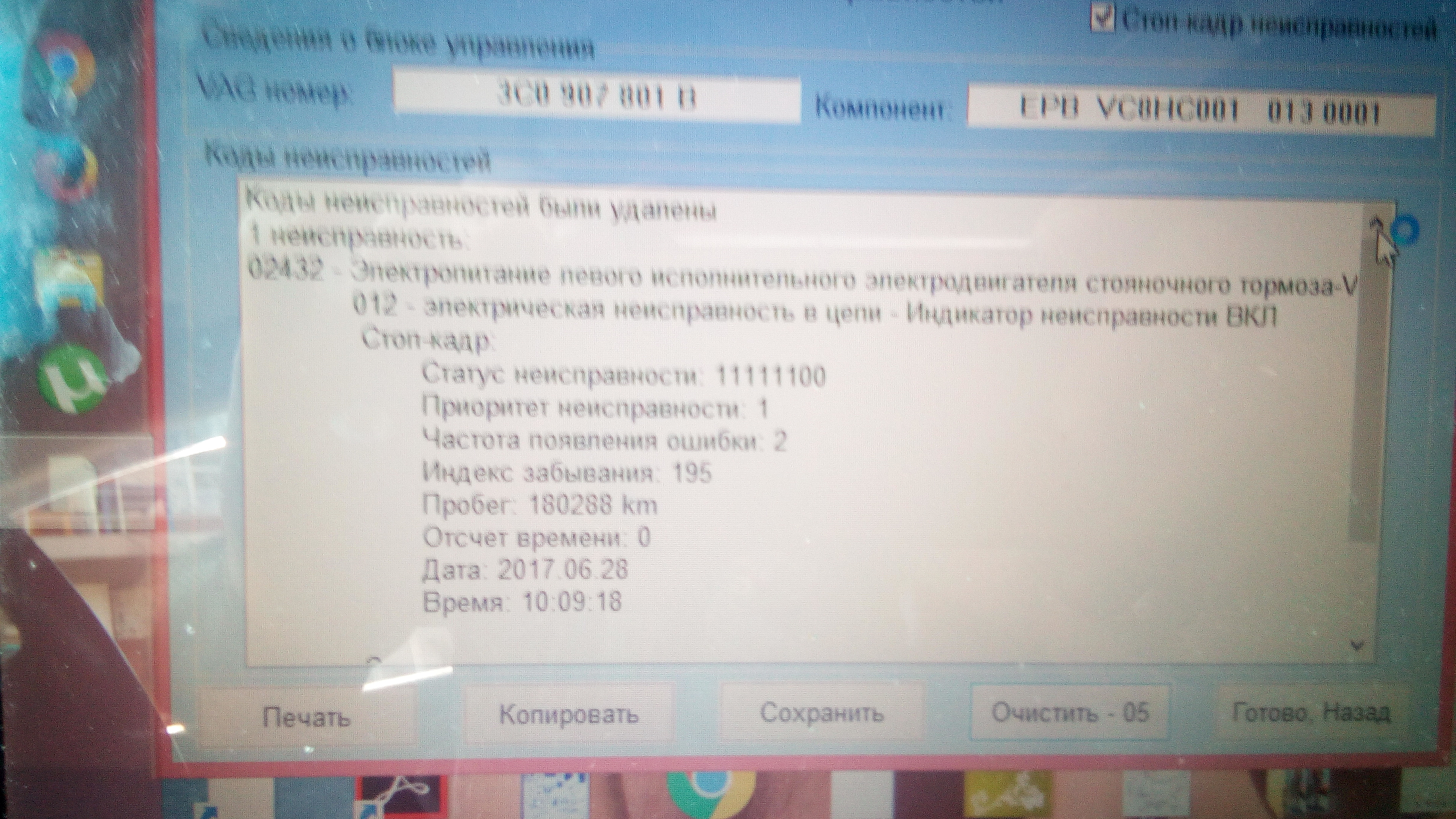

Сообщение Максимус » 28 июн 2017, 11:18
Доброго всем дня. Срочно нужна помощь сегодня сел в машину снял с ручника, отъехал чуток остановился водички купить поставил на ручник и сразу ошибки красный ручник справо на табло и колодки жёлтые перечеркнутые слево ну и писк, повторно снял поставил тоже самое мотор слево не гудит куда копать с чего начать нахожусь за 1500 км от дома, впринцепи если не разберусь ехать так можно или что может пойти не так. Ошибка не снимается, предохранители все целые. Какой пред вытащить на крайняк чтоб не пищало, а то как выше писали голова лопнит за 1500 км пути, я так понял ехать можно но ручник лучше не трогать , так?.. Если снять фишку к ней тестор и на кнопку ручника должно быть питание если нет значит проводка если питание есть значит мотор умер правильно я понял?
Максимус
Откуда: Балашиха
Re: Неисправность стояночного тормоза
Сообщение boroda II » 28 июн 2017, 11:52
Максимус писал(а):Доброго всем дня. Срочно нужна помощь сегодня сел в машину снял с ручника, отъехал чуток остановился водички купить поставил на ручник и сразу ошибки красный ручник справо на табло и колодки жёлтые перечеркнутые слево ну и писк, повторно снял поставил тоже самое мотор слево не гудит куда копать с чего начать нахожусь за 1500 км от дома, впринцепи если не разберусь ехать так можно или что может пойти не так. Ошибка не снимается, предохранители все целые. Какой пред вытащить на крайняк чтоб не пищало, а то как выше писали голова лопнит за 1500 км пути, я так понял ехать можно но ручник лучше не трогать , так?.. Если снять фишку к ней тестор и на кнопку ручника должно быть питание если нет значит проводка если питание есть значит мотор умер правильно я понял?
Разъем проверить на моторе, воткнуть лампочку проверить идет ли питание.
Если писк(гонг) постоянный на ходу - вытащить предохранители на моторы 2шт на 20А, не будет работать ручник и стабилизация. Лампы будут гореть на щитке.
