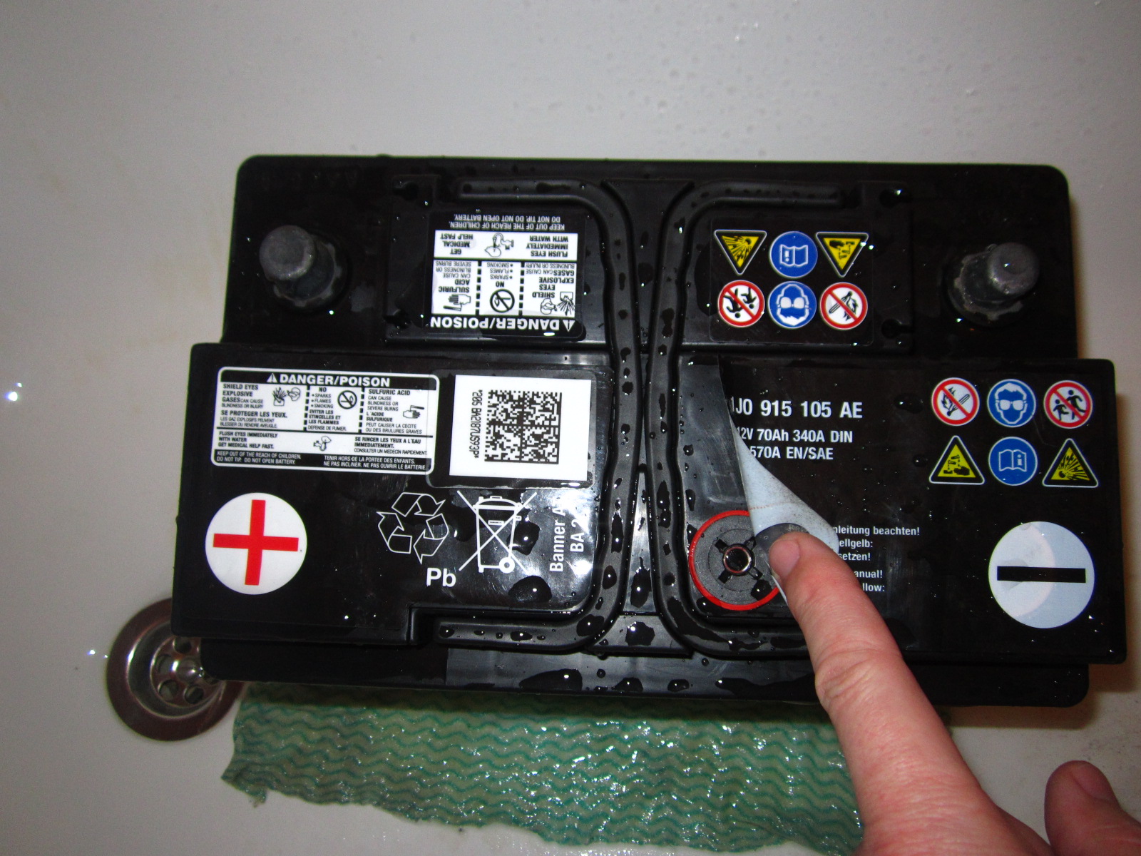

Заряжаем малым током (Только не китайской ху...) смотрим плотность в каждой банке (Обычно умирает первая)

Re: Аккумулятор
Сообщение Юра Криков » 27 июн 2014, 08:08
Андрюх привет,а как пощюпать плотность если батарея не обслуживаемая? :?
Сообщения: 17699
Re: Аккумулятор
Сообщение Daniliv » 27 июн 2014, 15:30
Привет ЮР, пленку (Наклейку) сорви если не на гарантии и вот они пробки :D
Re: Аккумулятор
Сообщение 1gdm » 27 июн 2014, 15:36
Пласины сыпятся от плюсовой банки,по движению тока. Если плотность в первой(второй,третьей) упала,надо слить "шлак",промыть дисциллятом и залить свежий электролит,при этом чтобы пластины не успели высохнуть. Зарядить на малом токе и какое-то время ещё пользоваться).

Сообщение Юра Криков » 27 июн 2014, 18:37
Daniliv писал(а):Привет ЮР, пленку (Наклейку) сорви если не на гарантии и вот они пробки :D
Андрей какая нах... гарантия :D , эНто?
Это на оригинале а на боше?

Re: Аккумулятор
Сообщение Юра Криков » 27 июн 2014, 19:50
1gdm писал(а):А зачем банки расковырял? Долить? ;)
Искал дату выпуска ;)
...Не бывает не обслуживаемых аккумов ... подумал я ,приготовив коловорот и метчики, и откувырял все наклейки нах...й :D
