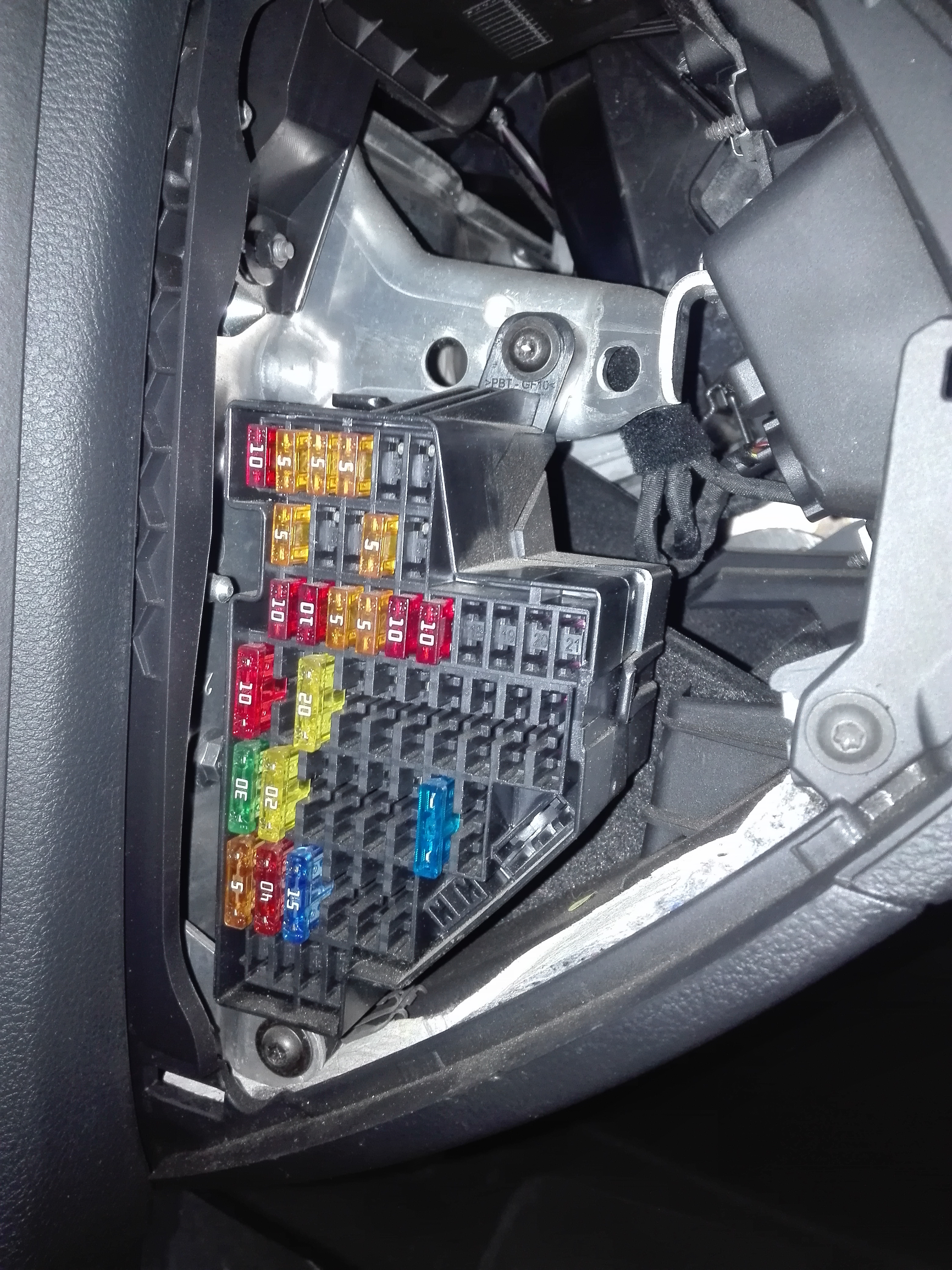

Сообщение N1TRO » 28 июн 2017, 13:30
В торпеде со стороны водителя 30 и 31

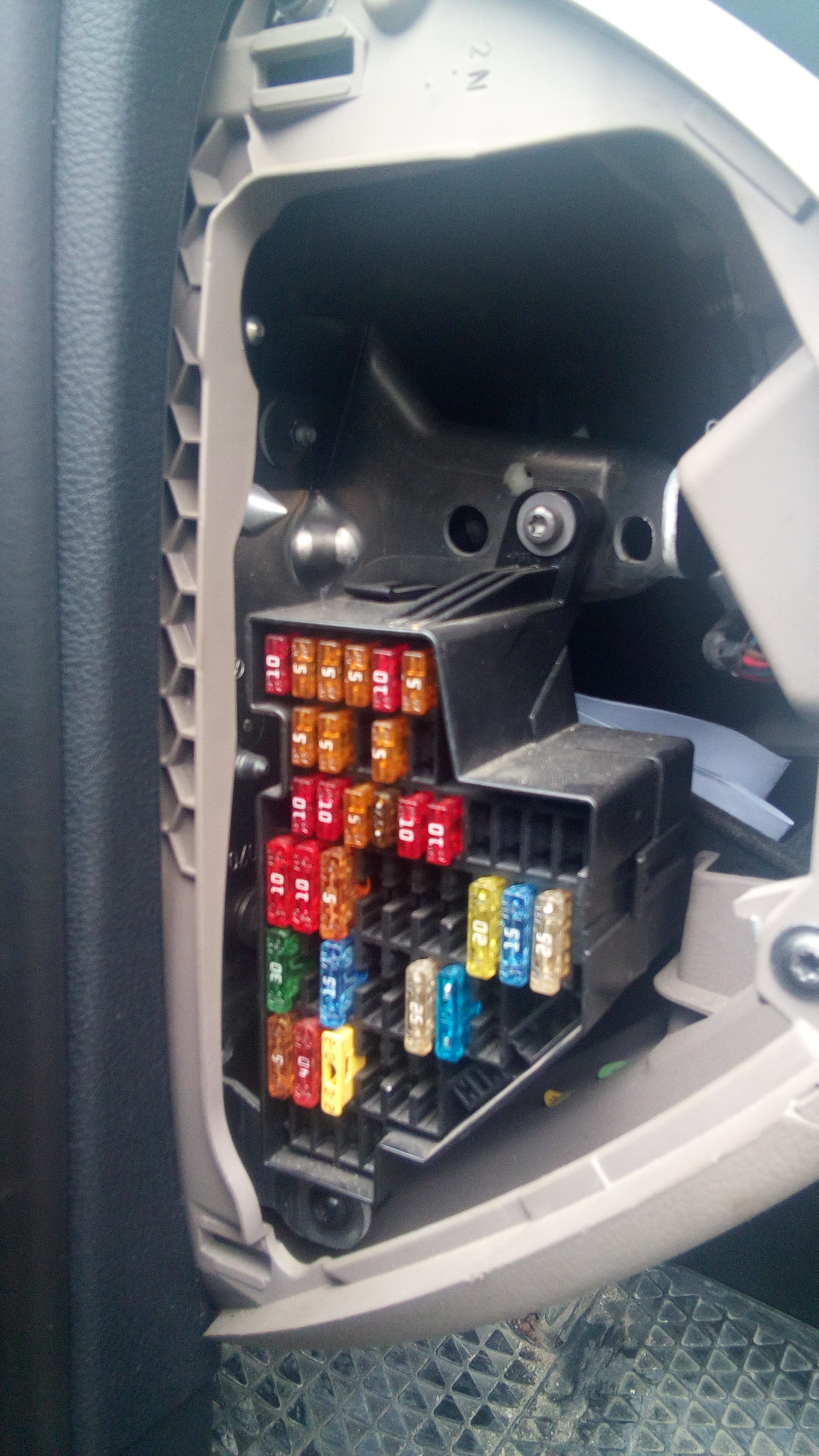

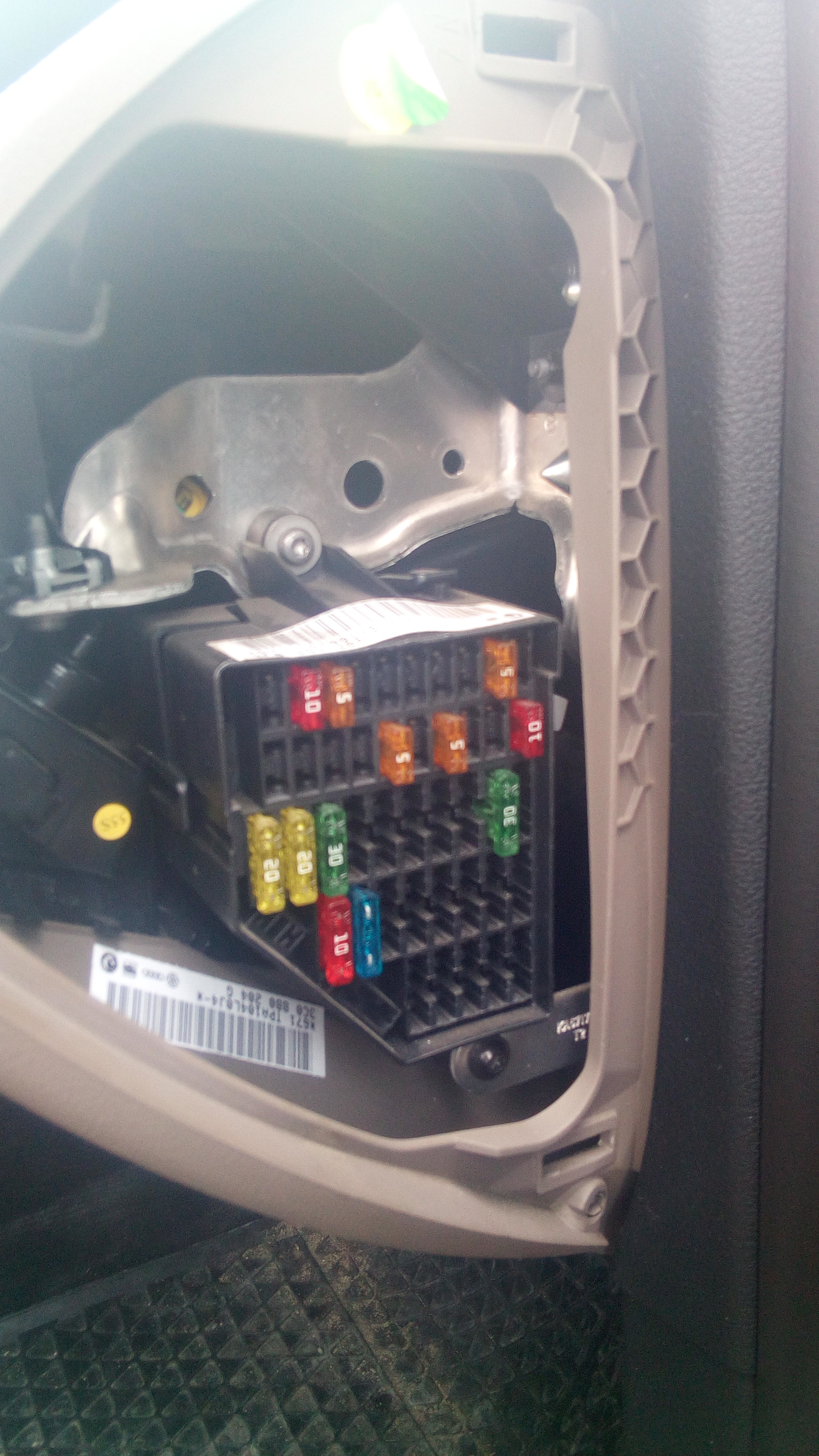

Сообщение boroda II » 28 июн 2017, 14:43
Максимус писал(а):Какие вытаскивать?
В правом блоке два желтых в среднем ряду.

Re: Неисправность стояночного тормоза
Сообщение N1TRO » 28 июн 2017, 15:39
N1TRO писал(а):В торпеде со стороны водителя 30 и 31
Да!Попутал мальца,со стороны пассажира :D

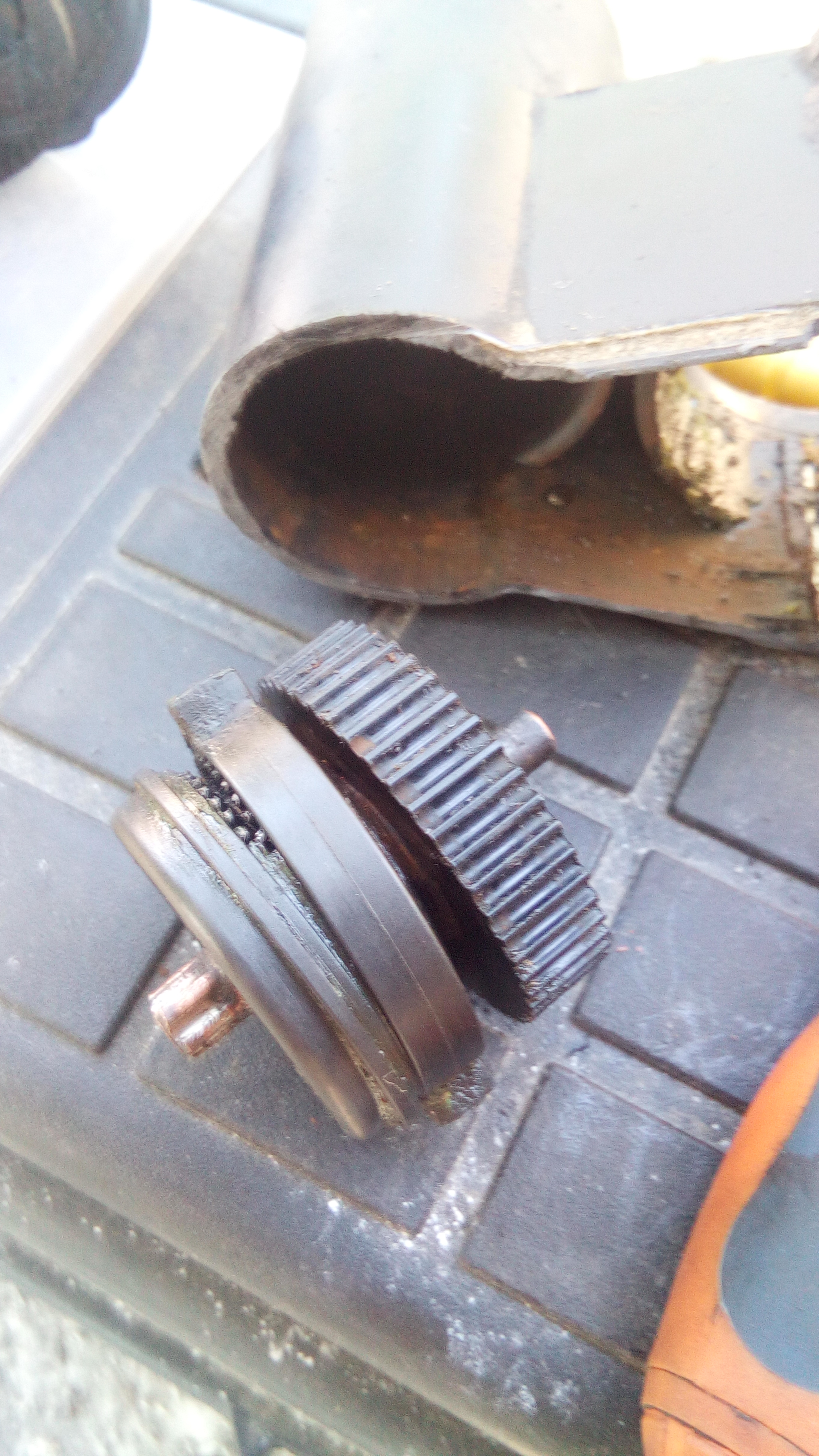

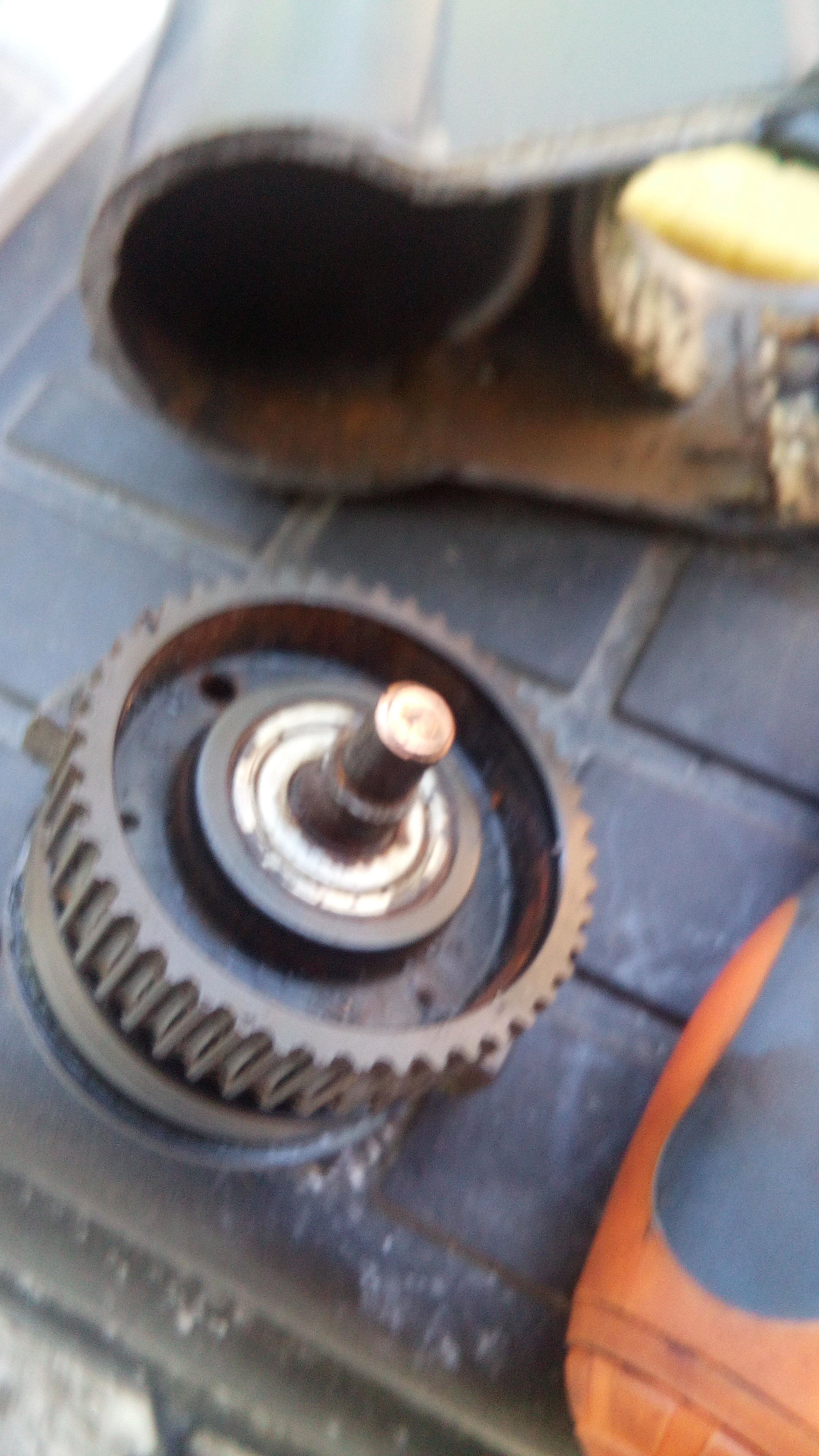

Сообщение Максимус » 28 июн 2017, 21:12
Спасибо всем . сделал трепанацию по первой странице . В полевых условиях понадобилось только пилка по металлу вд_ка, и эб-ка, закис подшипник(на первом фото) попшикал туда суда и как залил его вэдехой, и он поддался

Сообщение N1TRO » 29 июн 2017, 17:59
Максимус писал(а):Спасибо всем . сделал трепанацию по первой странице . В полевых условиях понадобилось только пилка по металлу вд_ка, и эб-ка, закис подшипник(на первом фото) попшикал туда суда и как залил его вэдехой, и он поддался
Макс,а зачем резал-то?!?!Надо было крышку сбить с пазов корпуса.

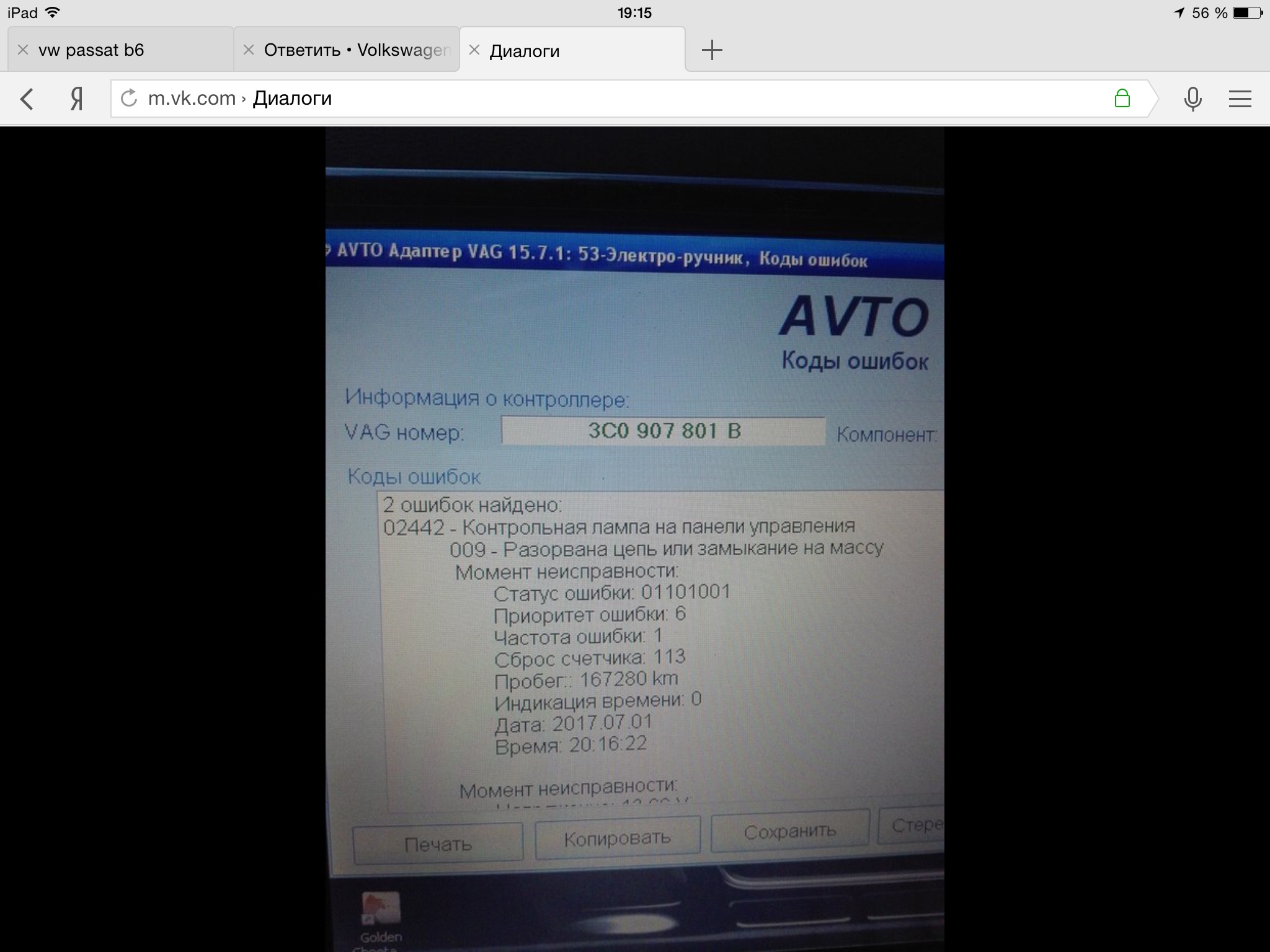

Сообщение Мишанька » 07 июл 2017, 19:16

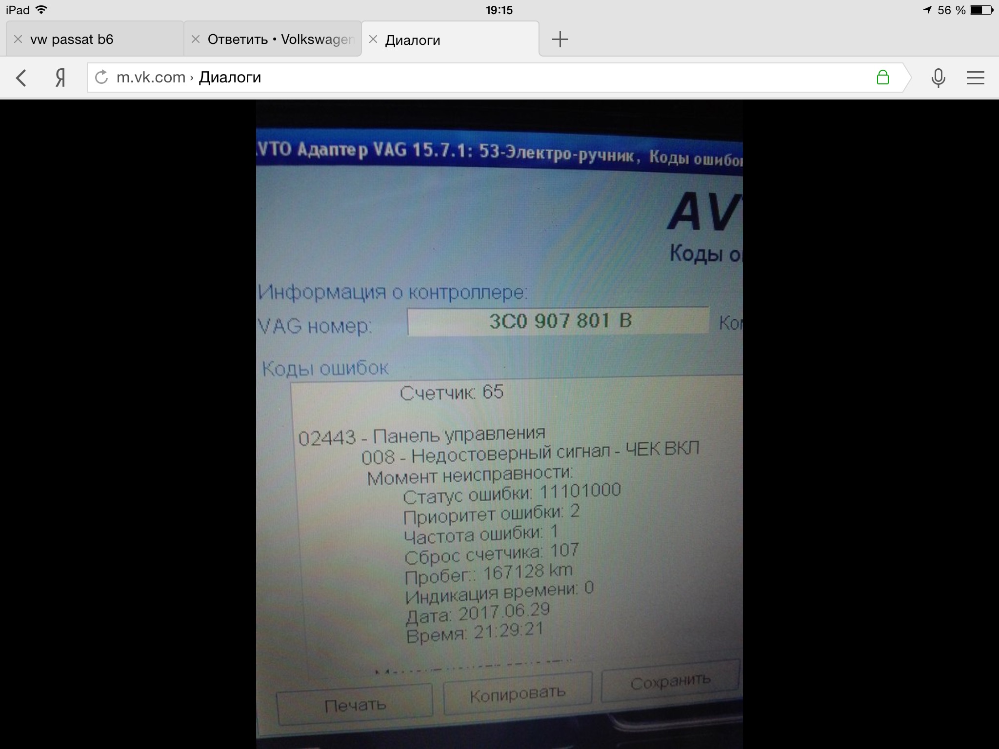

Друзья, проблему до сих пор не решил. Так же горит перечеркнутая Р и мигает кнопка ручника. При этом один из моторчиков работает, то есть ставится и снимается с ручника. Вот такая вообщем ошибка по ручнику, подскажите куда копать, в сервис заезжал, пробовали поменять кнопку, всё равно ничего не меняется, предложили проводку проверить, пока не ездил.

Сообщение Alemania » 07 июл 2017, 19:29
Сообщения: 4393
