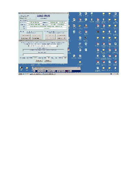

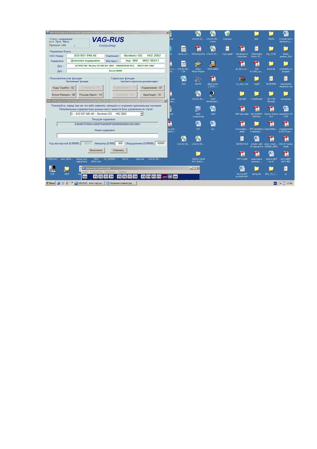

Сообщение xfarid » 12 ноя 2012, 21:31
xfarid писал(а):.Как отключить режим "включения фар" при снятии автомобиля с охраны с помощью VAG-COMA
В приборке, если она МФА+ .( задерживаете качельку на правом подрулевом переключателе) и входите в настройки.. Находите пункт Coming home и его деактивируете.. Если панель не мфа + то шнурком в блок 9..Byte 23 Bit 2 Логика управления Coming-Home (0=старая / 1=новая)/Coming-Home Logic (0 = Old / 1 = New)
поиграйся с этим битом и в нулевом положении переключателя, при снятии с охраны, свет включаться не будет.
Спасибо за ответ. Сегодня пробовал ,подключил VAG-RUS9 зашёл блок электроники 09>длинное кодирование 07 и дальше тупик получаю это, смотри скрин
что с этим делать не знаю,должна же
появиться кнопка помошник длинного кодирования и при нажатии появиться окошко где всё меняется,в папке куда
установленна программа оно есть.Что это косяк VAG-RUS или я чего то не понимаю.

Сообщение pashustic » 12 ноя 2012, 21:36
xfarid писал(а):что с этим делать не знаю,должна жепоявиться кнопка помошник длинного кодирования и при нажатии появиться окошко где всё меняется,в папке кудаустановленна программа оно есть.Что это косяк VAG-RUS или я чего то не понимаю.
Программа использующая шнурок не поддерживает судя по скрину длинное кодирование! :(
Сообщение Klon » 12 ноя 2012, 21:42
Бортнец 3C0-937-049-AE ; 23 Byte (Highend)
Вот архив, вставляй свою кодировку в лонгхэлпер и считай.
3C.rar

Сообщение xfarid » 12 ноя 2012, 22:13
Klon писал(а):Бортнец 3C0-937-049-AE ; 23 Byte (Highend)
3C.rar
А где смотреть свою кодировку? :|
Я так понял , что каждые 2 цифры в текущей кодировке являются байтом,которые и надо вводить в лонг хелпер. :?

Сообщение Klon » 13 ноя 2012, 00:33
3C.rar
Твоя кодировка на скрине-ее надо вставить в верхнюю строку хэлпера-он сам расставит байты.

Сообщение xfarid » 13 ноя 2012, 19:22
Парни спасибо всё получилось, менял 09> 07> нулевой байт> биты 5и7 снять галки.
