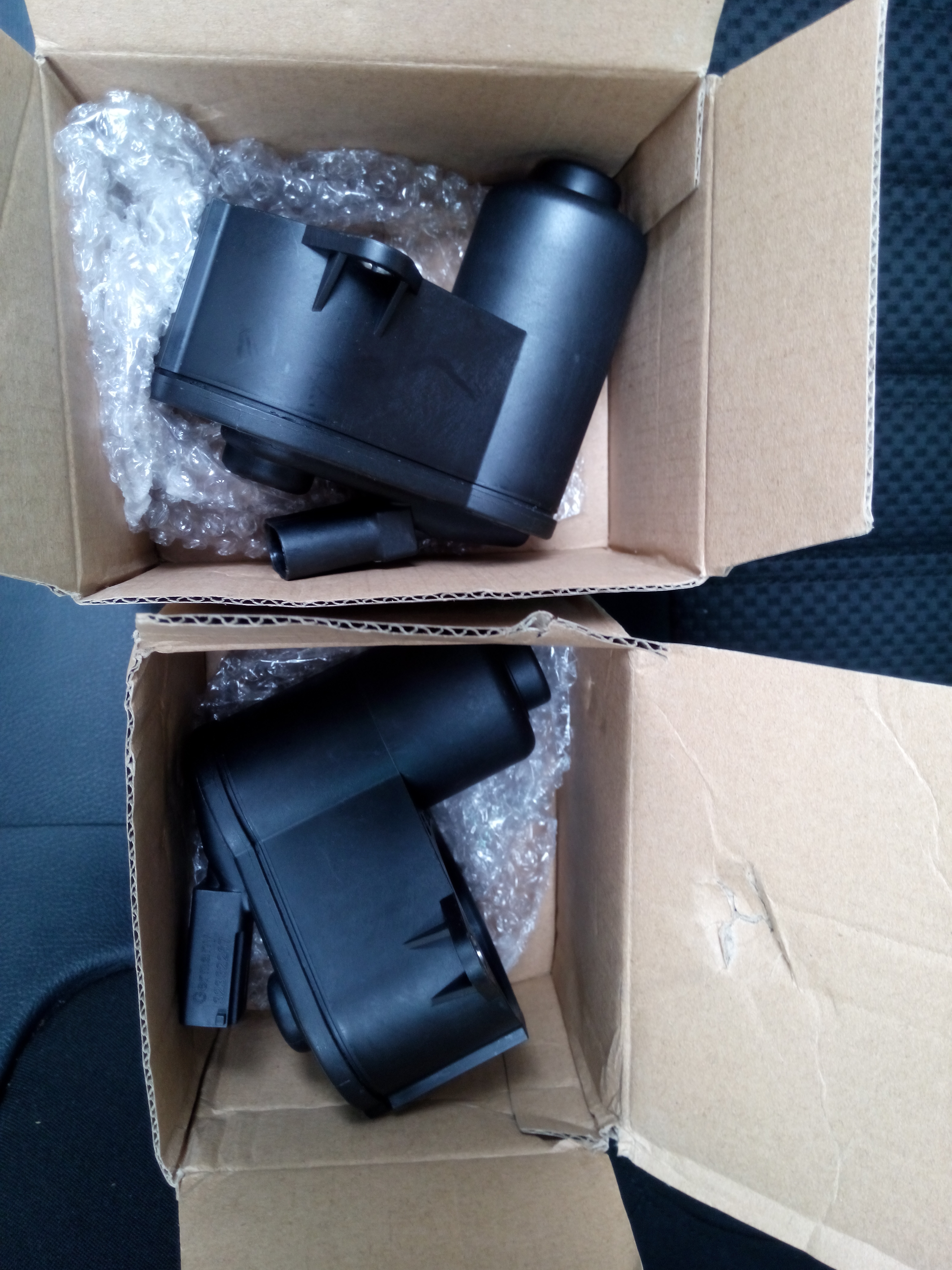

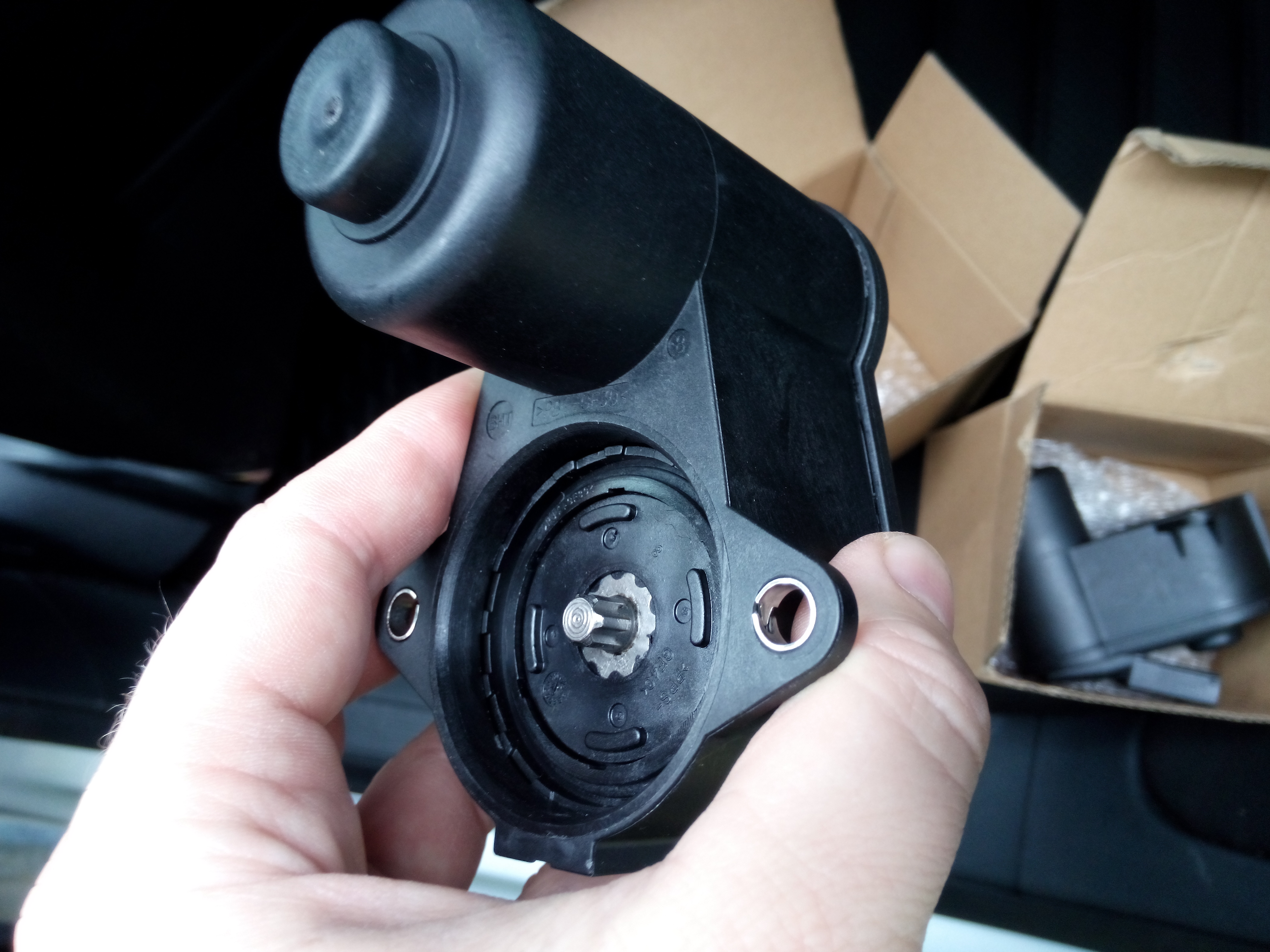

Подскажите, поломался правый моторчик, думаю купить китайский и вот проблема: есть электромотор тормозного суппорта, а есть адаптер суппорта - это что такое?
Может кто ставил не оригинал, какой лучше будет?

Сообщение ceska » 19 сен 2017, 13:31
Ставь китай и незаморачивай себе голову,ходит они нормуль,тем более и цена как на картошку,я лично покупаю по 22евраса :D

Сообщение кувшиновец » 19 сен 2017, 19:32
Я тоже устал снимать - клеить, сдался. Короче, Али:
Passat В6 Wag. Sport TDI BMP DSG-6
