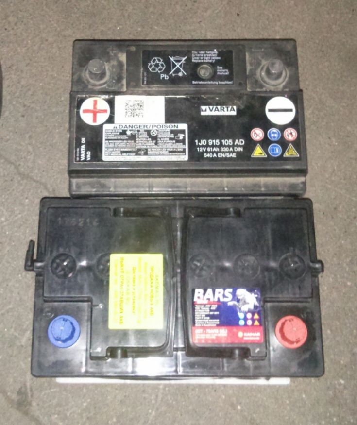

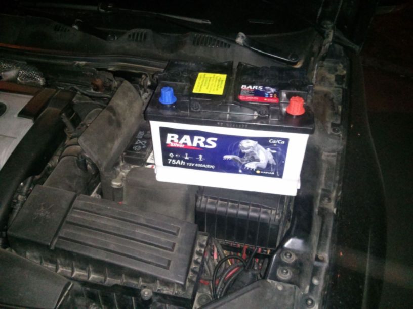

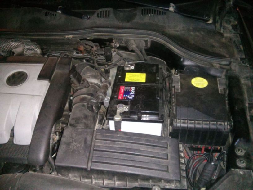

Всем привет. Старому аккумулятору уже 7 год. При -5 уже были проблемы с заводом. Поставил себе Bars Silver 75H, старую varta планирую реанимировать и вторым в отключаемую параллель поставить (в багажник).
