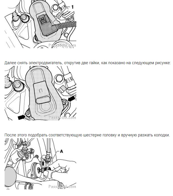

Снимаешь мотор и крутишь за шлицы.
Преды вытащить придется.

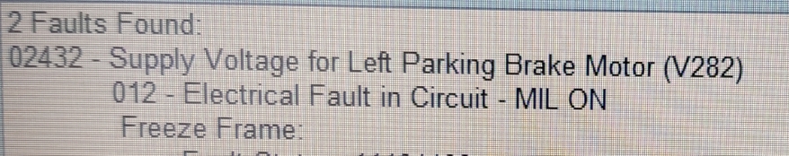

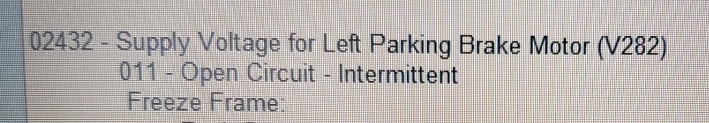

Добрый вечер
Появились у меня такие ошибки. Иногда появлялась ошибка связанная с моторчиком вместе с этими ошибками. Но сейчас только эти. Первая постоянно. И не сбрасывается. Писк уже замучал
Подскажите как проверить проводку с чего начать копать. Проверить контрольной лампочкой есть ли напряжение? Лампочка должна на мгновение моргнуть при нажатии на кнопку?
Какие дальнейшие действия если не маргнет? Сам моторчик если что переберу. Правую сторону уже клинило

Re: Неисправность стояночного тормоза
Сообщение kbapk » 16 дек 2017, 22:35
Проблему решил. Был заклинивший моторчик.

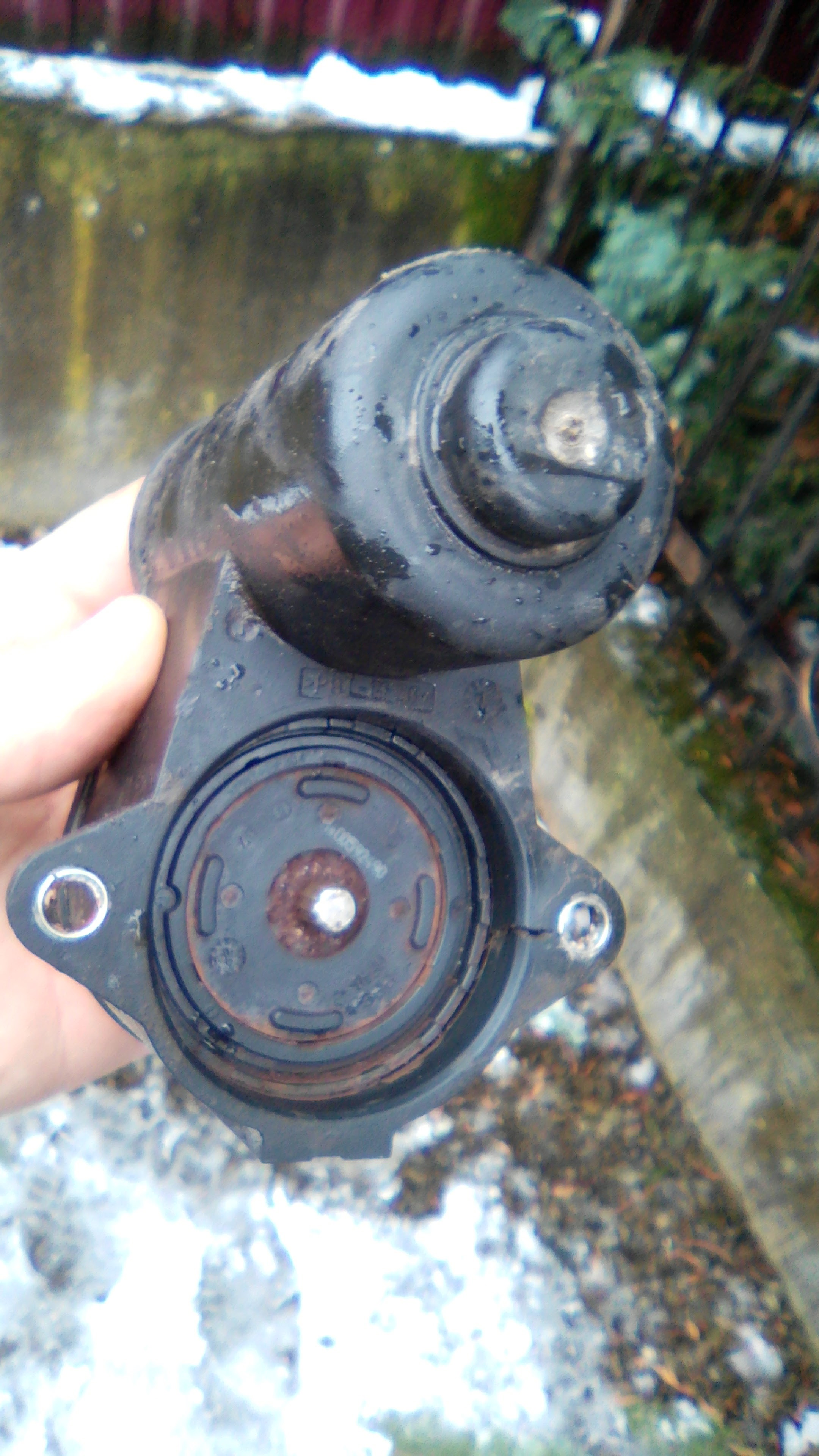

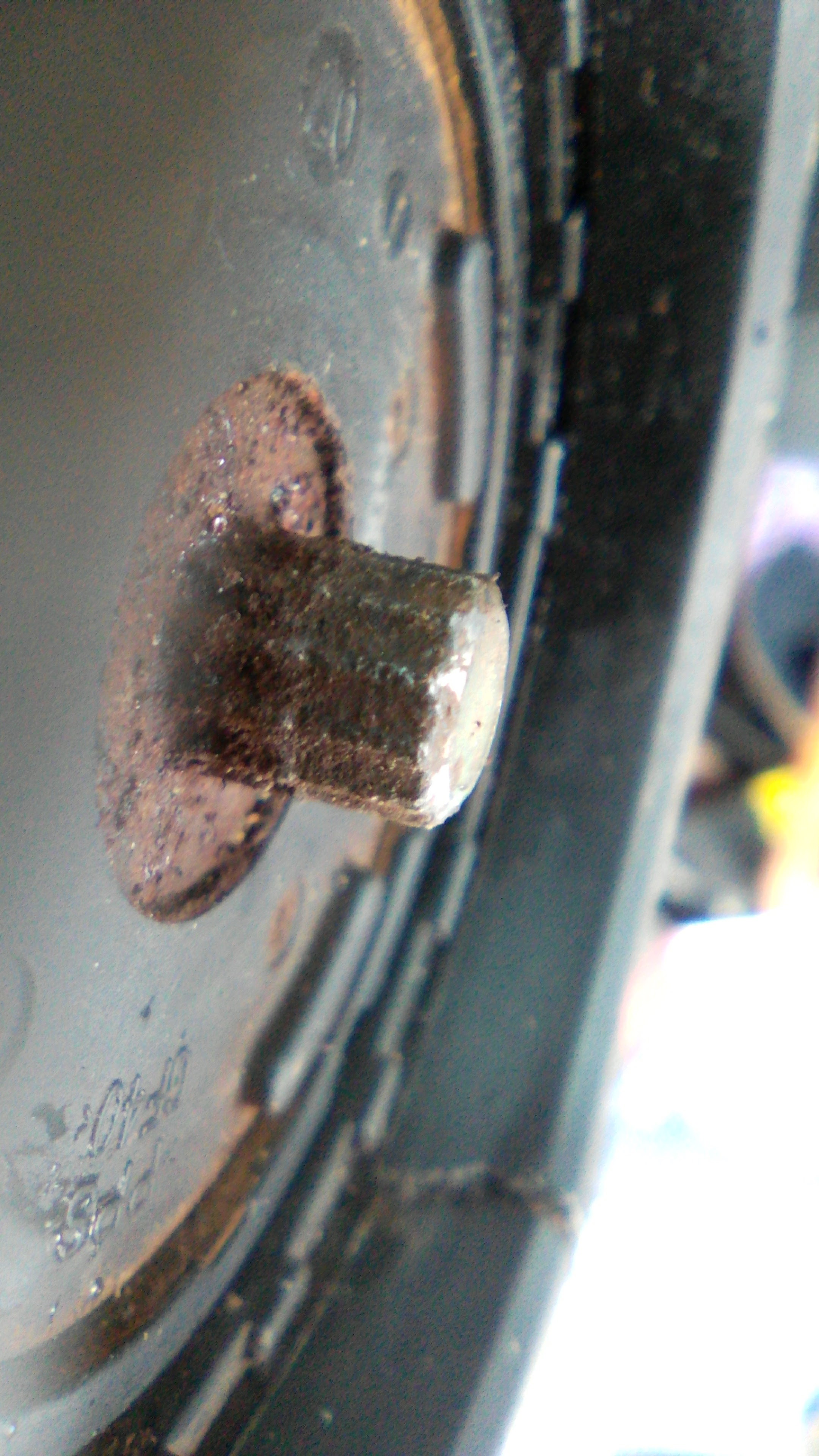

Mike-O писал(а):Возникла проблема с електроручником, заклинил правый задний супорт.
... снял електродвигатель ручного тормоза, развел колодки, и оказалось что проблема в шлицах соединяющих електродвигатель с супортом, шлицы ржавые и стерты довольно сильно, моторчик крутит, жужит и визжит но нет никаких других признаков его деятельности.
кто сталкивался с проблемой со шлицами (12 граней), есть ли возможность их востановить, или запресовать как то, ревитализанты или др. хрень? не охота покупать, дорого, да и кризис на улице

Сообщение ceska » 18 дек 2017, 08:46
Думаю вариантов нет,токо моторчик с новыми шлицами,супорт тоже смотри,там раздолбано всё должно быть за одно тоже.

Снял эл.двигатель, разблокировал ручной тормоз по схеме (в приложении), сейчас провод к эл.двигателю не подключен (болтается в воздухе) появились ошибки (АБС, усилитель руля желтый индикатор горит), подскажите в данном варианте так и должно быть, пока не произвести замену эл.двигателя?
Так и должно быть.
