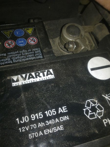

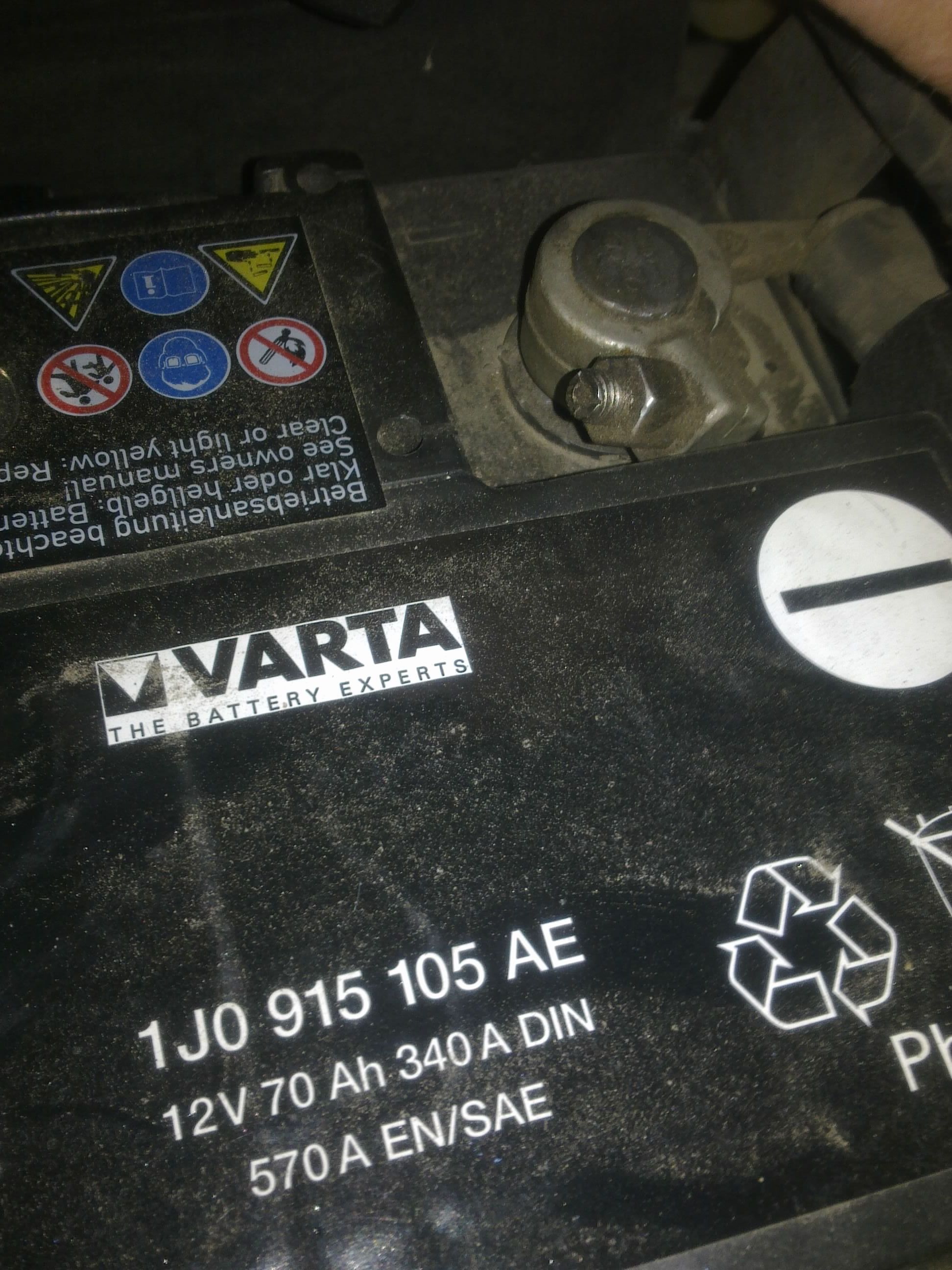

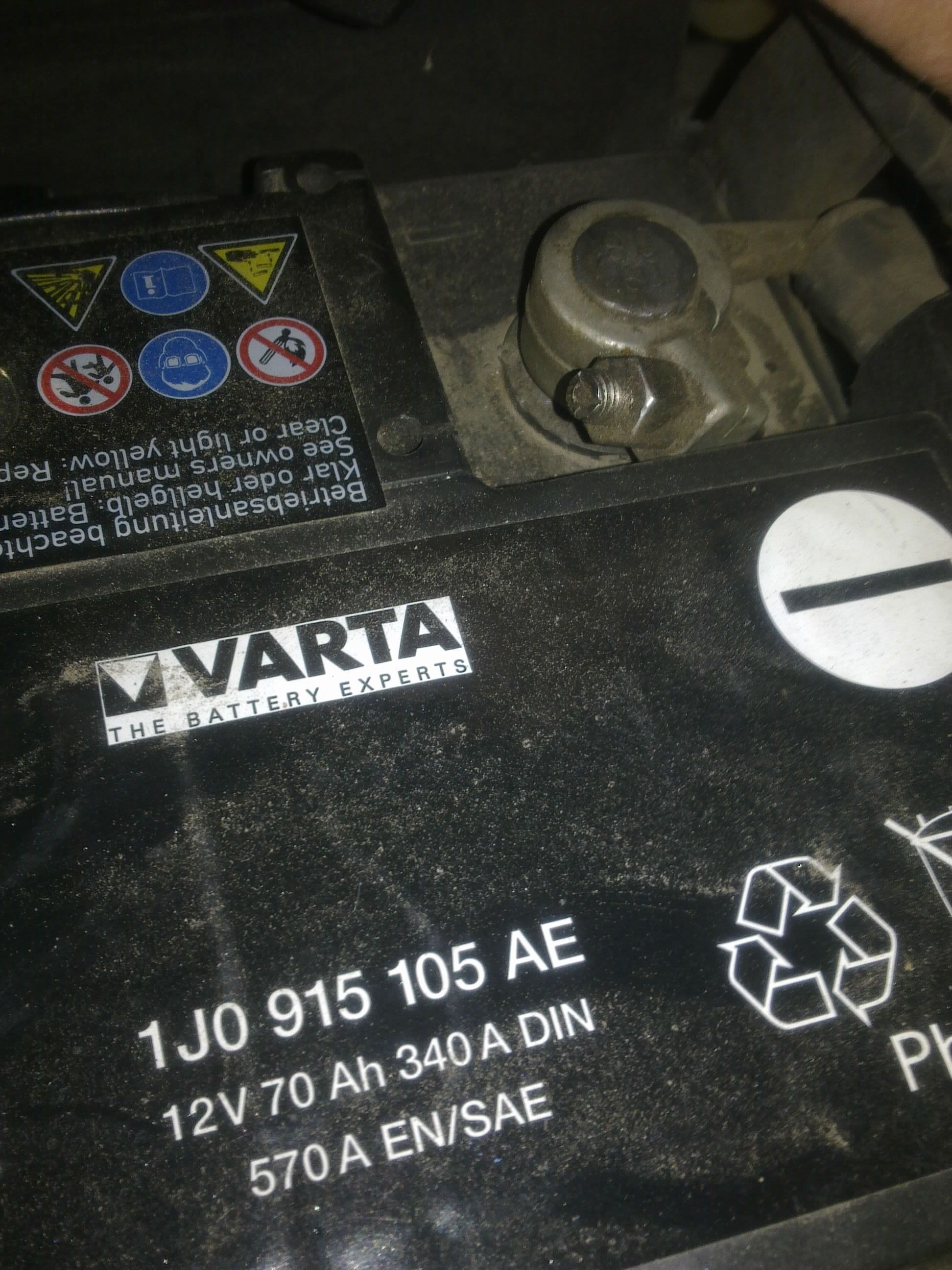

Сообщение Liss67rus » 25 дек 2014, 22:36
Народ, расшифрует кто, что значит 340 и 570? Встал вопрос о замене..
Passat B6 Variant. 2008 г.в. 2.0 TDI. BMR, 170л.с. 6 DSG, ComfortLine, RNS 510, Rear Camera, lights in the doorway with VW logo. < Oo w oO >
Liss67rus
Сообщения: 217
Зарегистрирован: 12 сен 2013, 23:43
Откуда: Смоленская обл. Вязьма
Re: Аккумулятор
Сообщение Сержант » 25 дек 2014, 22:42
Liss67rus писал(а):Народ, расшифрует кто, что значит 340 и 570? Встал вопрос о замене..
Главное, чтобы было 70 А/ч и соблюдение полярности.

Re: Аккумулятор
Сообщение NGK » 25 дек 2014, 22:52
Пусковой ток по разным стандартам .
NGK
Сообщения: 398
Откуда: CCCP
Re: Аккумулятор
Сообщение Юра Криков » 25 дек 2014, 22:55
Liss67rus писал(а):что значит 340 и 570?
340 - пусковой ток.
570 - ток холодного прокручивания.
Сообщения: 17699
Re: Аккумулятор
Сообщение Liss67rus » 25 дек 2014, 22:59
Большое спасибо, господа! :) Буду искать похожие параметры в нашем захолустье :D :D :D
