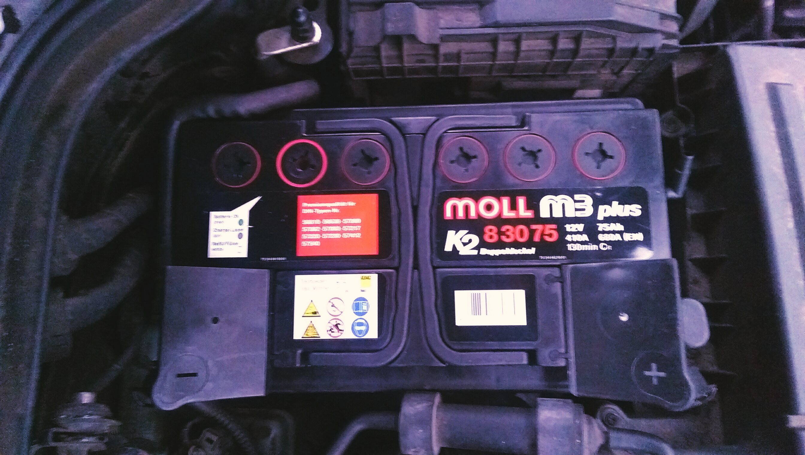

Короче всё, вроде убил проблему. Взял себе вот что)

Сообщение Юра Криков » 14 янв 2015, 17:09
Volkov
680ампер - холодной прокрутки не слабо.
Как много наезжаети за день(пробег)?
И 70го хватило б за глаза! ;)

Сообщение Volkov » 14 янв 2015, 22:14
Юра Криков писал(а):Volkov
Ну бывает и до магазина, а так на работу туда обратно -50 есть) Балашиха-м.Курская.
Магазинщики говорили, бери 80)) ну я посчитал лучше пусть будет разница в одну амперу, чем шаманить незная чё.
Из личного опыта:
Varta silver dynamic на 100 ампер, стоял на транспортёре. В итоге умер через 2 года от недозаряда. Щас стоит 80. Ну для 2.5 это нормально)
Кстате пробег, на табло 116000, а так 200000 она прошла точно!
И про данный вид аккумулятора, мне сказали что берут хорошо (последний с-резерва забрал), и что он неплохо заряжается на низких оборотах двигателя..
