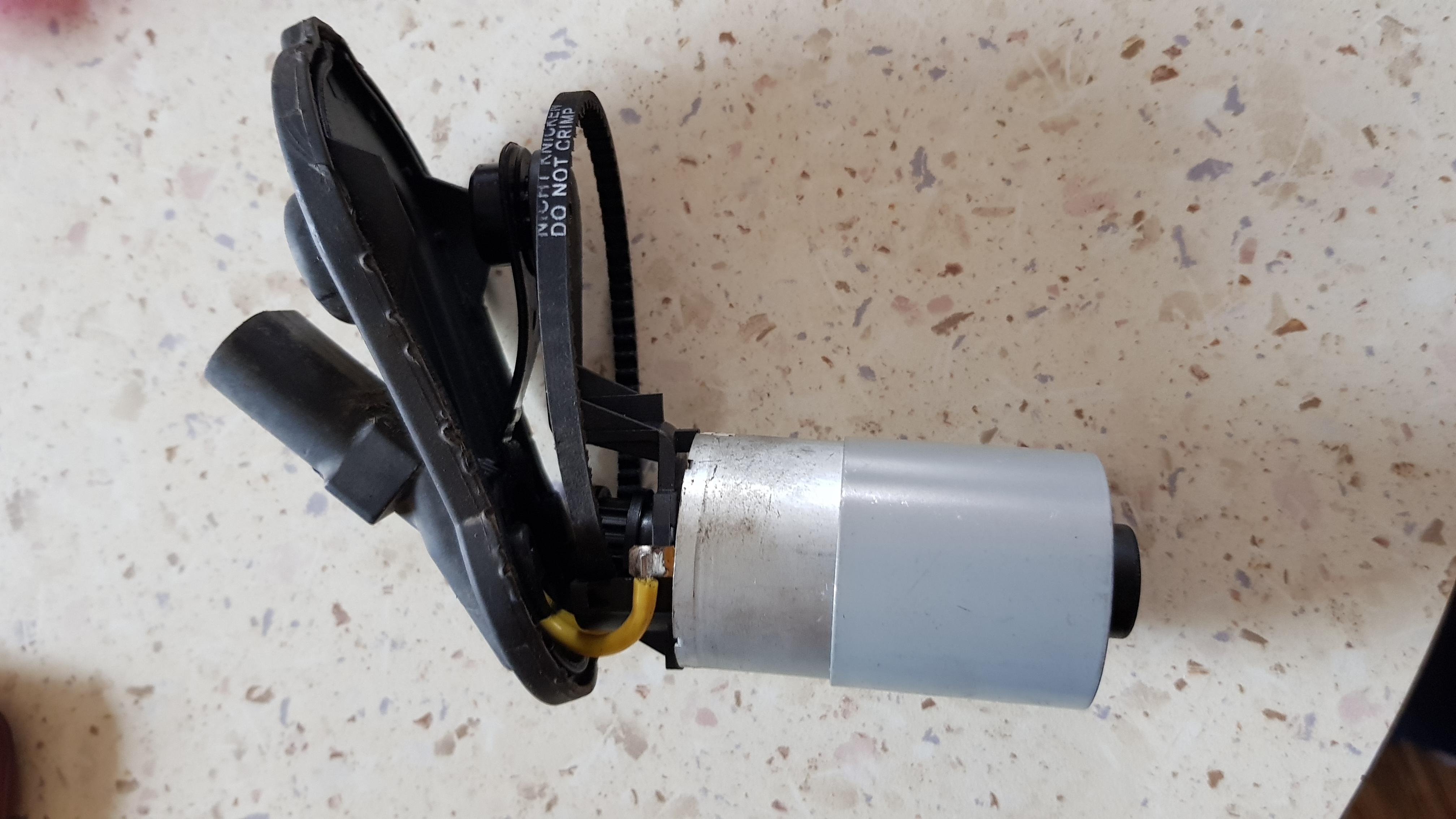

Добрый день. Появилась ошибка по стояночное тормозу 02433 - supply voltage. На сколько понимаю не приходить напряжение.
Я фишку от моторчика. И замкнул на лампочку. В момент нажатия лампочка моргнула. Я правильно принимать что значит до фишки направление приходит? Значит надо копать дальше?
От аккумулятора попробовал подать напрямую на моторчик. Тишина. Возникла мысль что может в фишке самого моторчика проблема. Разобрал моторчик. Подал от аккумулятора напрямую на сам моторчик. Тишина. Так что получается моторчик умер. Есть варианты его вылечить?

Сообщение El Gato » 29 апр 2018, 14:24
Ну, если моторчик не крутится, если напрямую подали, то да, помер он. Починить, думаю, можно, но если сами сможете его перемотать :) Да и развальцовывать придётся, насколько помню, так что проще новый купить. Я себе за 2800 год назад тут, на форуме брал.
