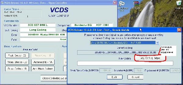

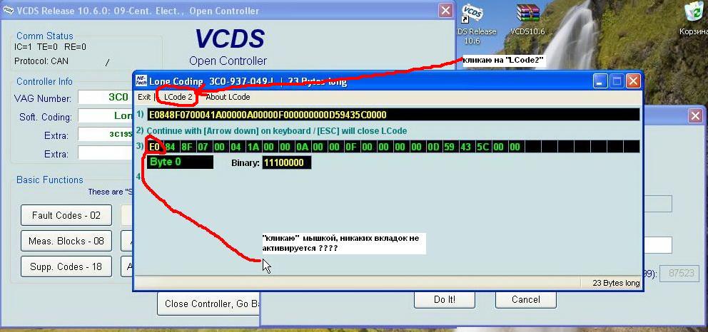

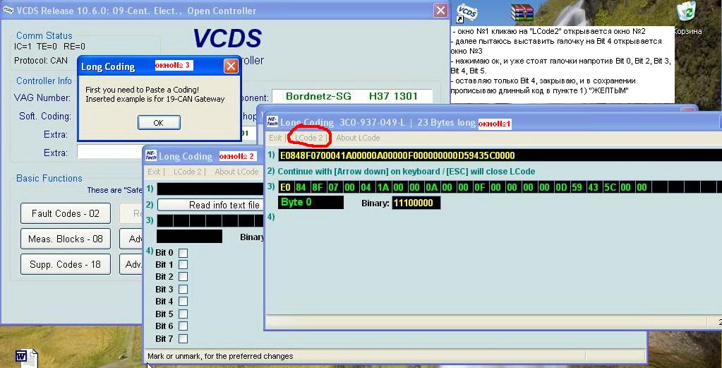

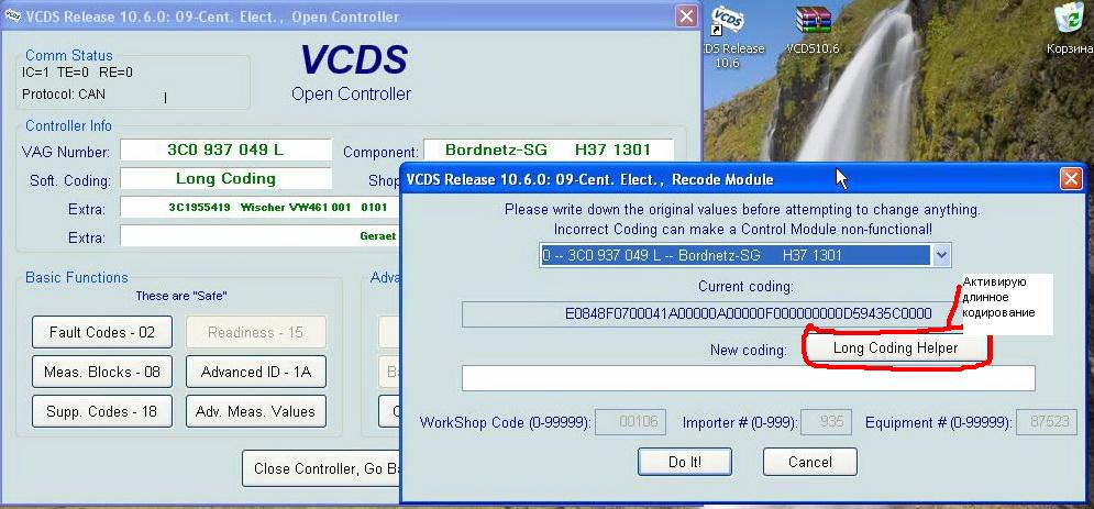

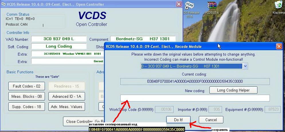

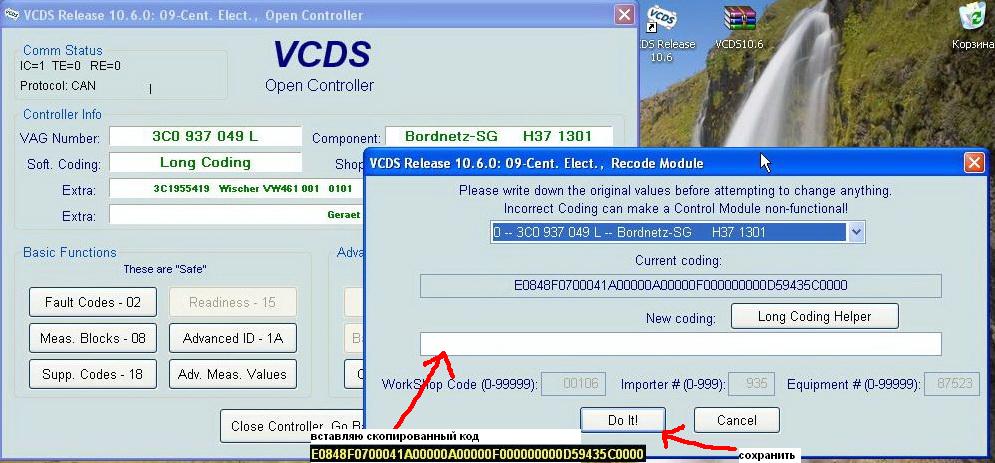

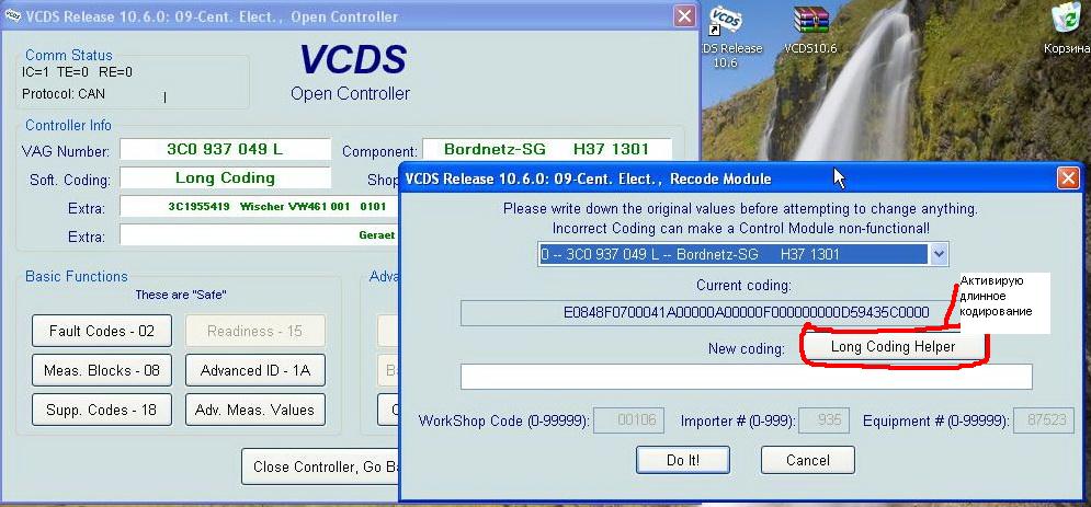

Сообщение Olegol » 11 июл 2011, 13:32
Вот разобрался со шнурком.
Вошел как обычно в длинное кодирование, а далее:
окно №1 кликаю на "LCode2" открывается окно №2, далее пытаюсь выставить галочку на Bit 4 открывается окно №3, нажимаю ок, и уже стоят галочки напротив Bit 0, Bit 2, Bit 3, Bit 4, Bit 5. оставляю только Bit 4, закрываю, и в сохранении прописываю длинный код
первый
второй
третий
последний

Сообщение SamFM » 16 июл 2011, 00:05
Olegol писал(а):Вот разобрался со шнурком.
Отлично! Спасибо за описание подключения скандинавского варианта.
