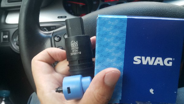

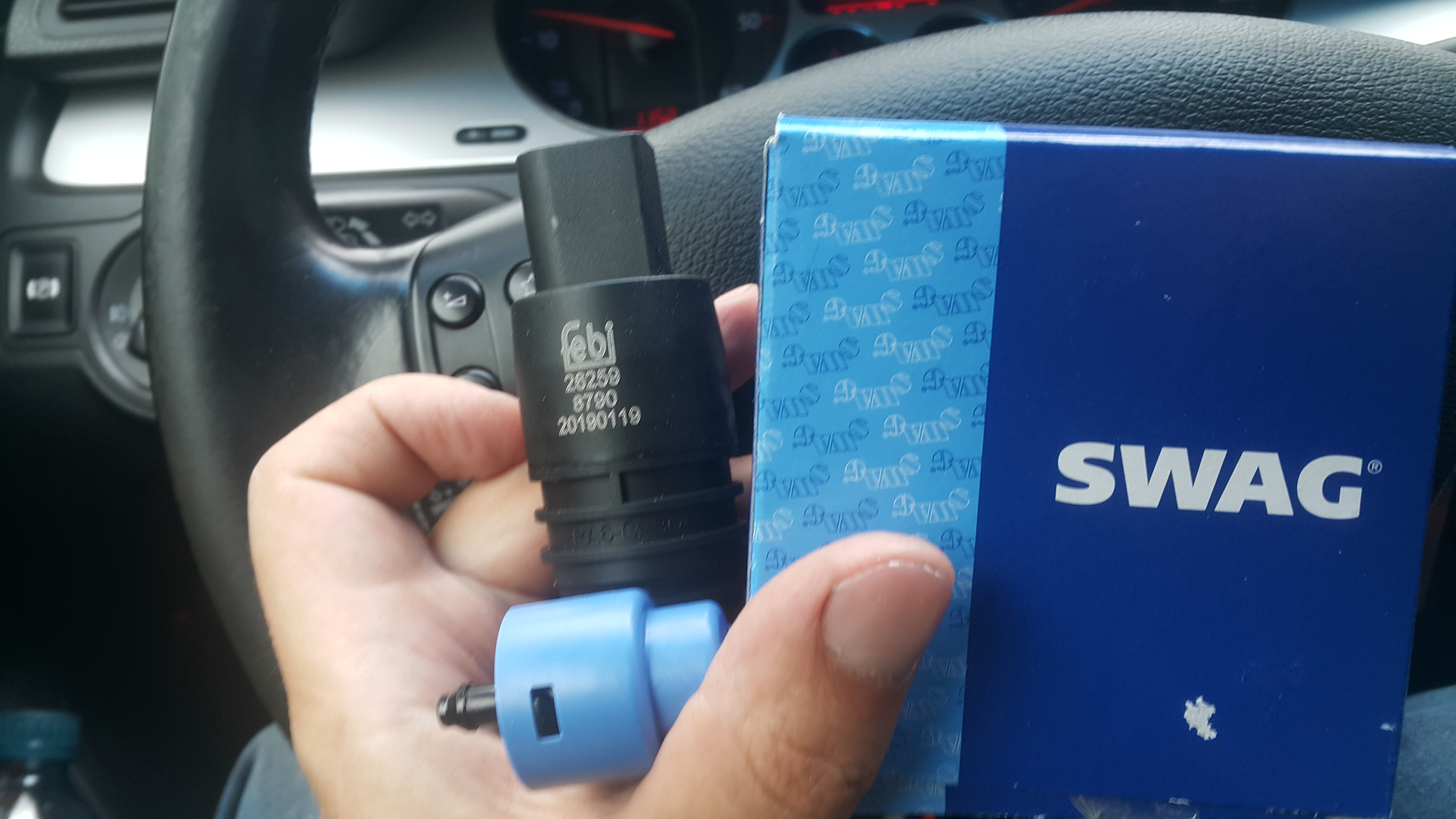

Сообщение Макс414 » 28 июн 2019, 14:50
Всем доброго времени суток! Проблема следующая, перестал работать омыватель, прикуриватели работают, дворники работают, реле при нажатие стрекозы щелкает, предохранители целые. Поменял моторчик (тестера к сожалению под рукой небыло проверить напряжение) , проблема не ушла, ничего не жужжит (( куда копать? Искать обрыв? Кстати моторчик брал SWAG, вскрыл коробку, а там febi

Сообщение Макс414 » 29 июн 2019, 22:01
Юра Криков писал(а):Здравствуйте.
:good:
В каком месте,если можно с фото и поподробней.
Фото к сожалению нет,делал на улице под дождем.
В моем случае : дворники работали, реле щелкало, преды все были целые, все подогревы и прикуриватели рабатали, датчик уровня омывающей жидкости тоже работал., моторчик не жужжал. Изначально подумал на сам моторчик, после его замены на новый ничего не изменилось,кстати не забывайте вместе с моторчиком сразу брать прокладку вот с этим номером VAG 443955465 . Решил поковырять проводку, мне повезло, обрыв был в гофре в сантиметрах 10 от штекера, если бы был бы дальше, думаю даже искать не стал и поехал разминать лопатник в сервис что бы искали обрыв. Кстати зимой была проблема у меня, постоянно замерзла жидкость (какую туда только не заливал, даже экспереметировал просто водку лил и то мерзла). Считаю, что проблема в самом моторчике была так как накопившийся в нем конденсат постоянно мерз. Вот еще после замены , что обнаружил омывайка теперь моментально на стекло брызгает после нажатия на стрекозы, раньше через 1.5 секунды примерно лить начинала.

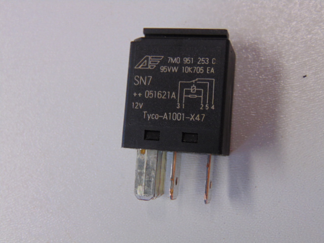

Сообщение Олег Костин » 26 авг 2019, 22:04
Привет друзья.
И меня настигла такая БЯДА.
Подскажите, преды в норме рэле 404 вроде ни чего не делает то есть нет от него звука, может реле сгореть или что то другое? Или все же дело в поводке?

Сообщение Daniliv » 26 авг 2019, 22:46
Приветствую! Выньте реле и замкните контакты. Сейчас уже не помню какие. Можно прозвонить реле и найти их.
