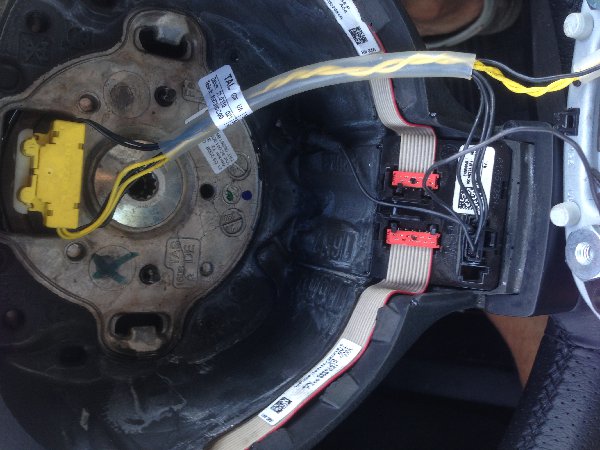

Привет всем, подскажите пожалуйста как восстановить сигнал? У меня был обычный руль без кнопок пассат б6 2008, я приобрел обычный 8кнопочный мультируль, поставил новый шлейф, а так же новую стрекозу с блоком с функцией мультируля от авто 2007года, после установки кнопки заработали но появилось много ошибок подушка, адаптация руля, все устранил, но теперь не работает почему то сигнал, где можно посмотреть причину?
djclaber
Сообщения: 16
Зарегистрирован: 13 июл 2012, 11:42
Re: Не работает сигнал и кнопки на руле
Сообщение djclaber » 06 авг 2015, 18:36

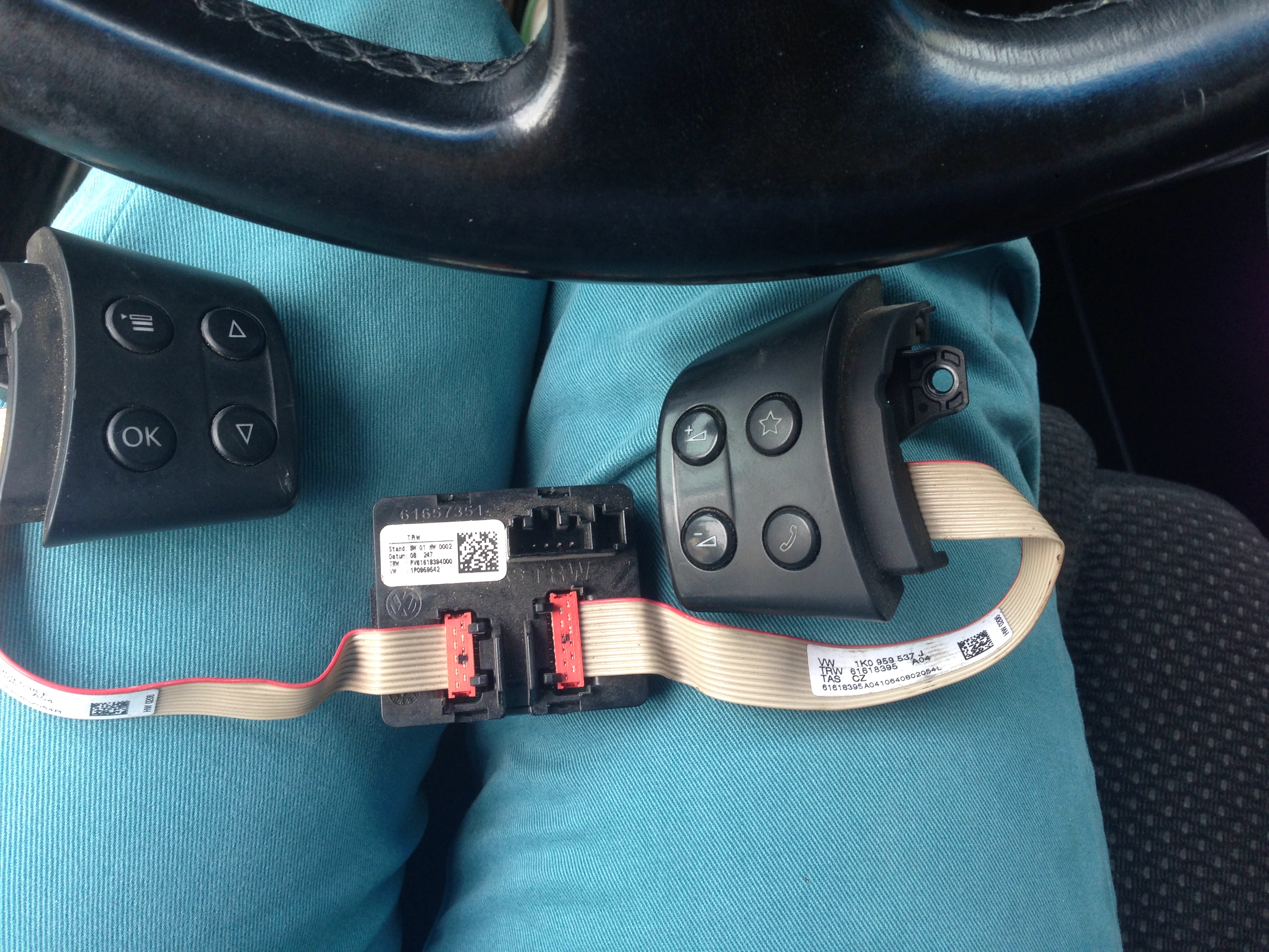

Может я неправильно соединил клемы?
Может быть проблема в этом блоке?
Вот такой шлейф установил
djclaber
Сообщения: 16
Сообщение pashustic » 06 авг 2015, 18:46
djclaber писал(а):Может я неправильно соединил клемы?
Может
Вы же нам это не показываете.. ПОказал кнопки..показал шлейф..а теперь покажи что куда подключил..
Ps шлейф я перед отправкой проверил соглансо эльзы! ;)

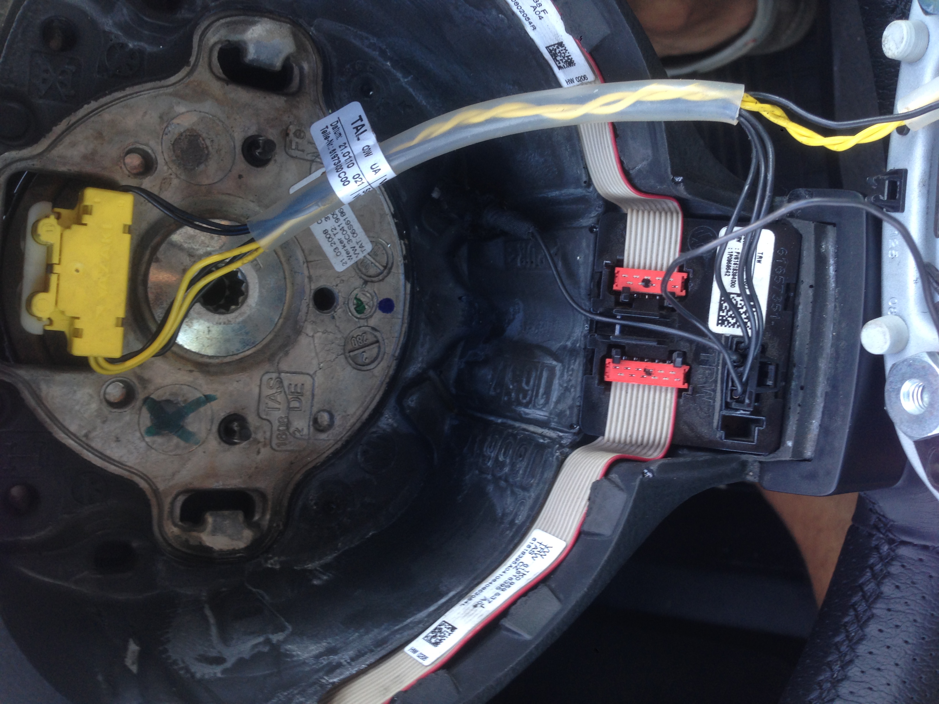

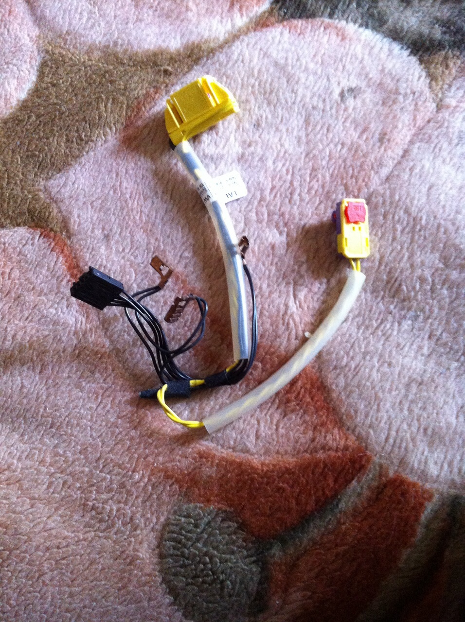

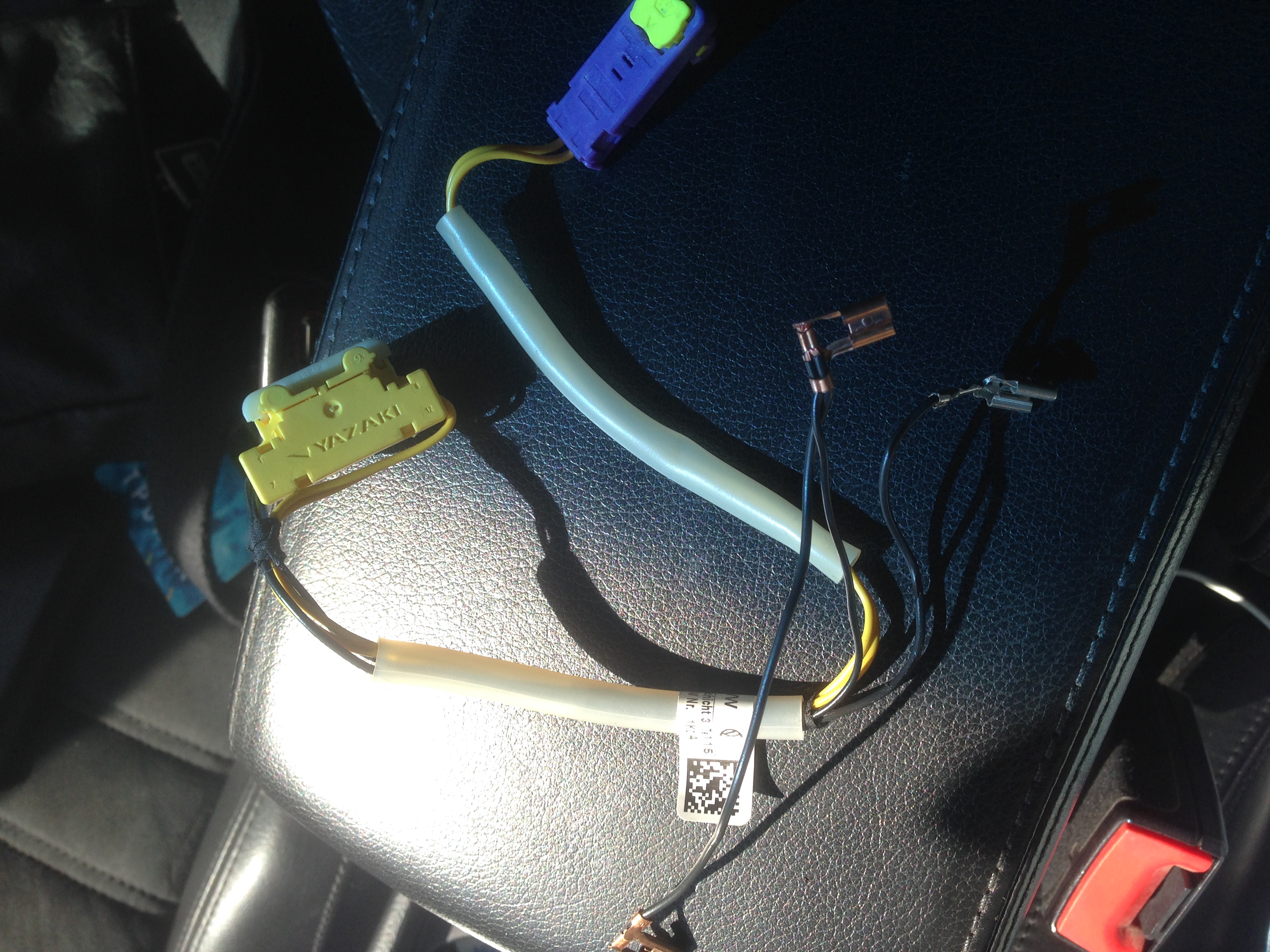

Отправляю фото

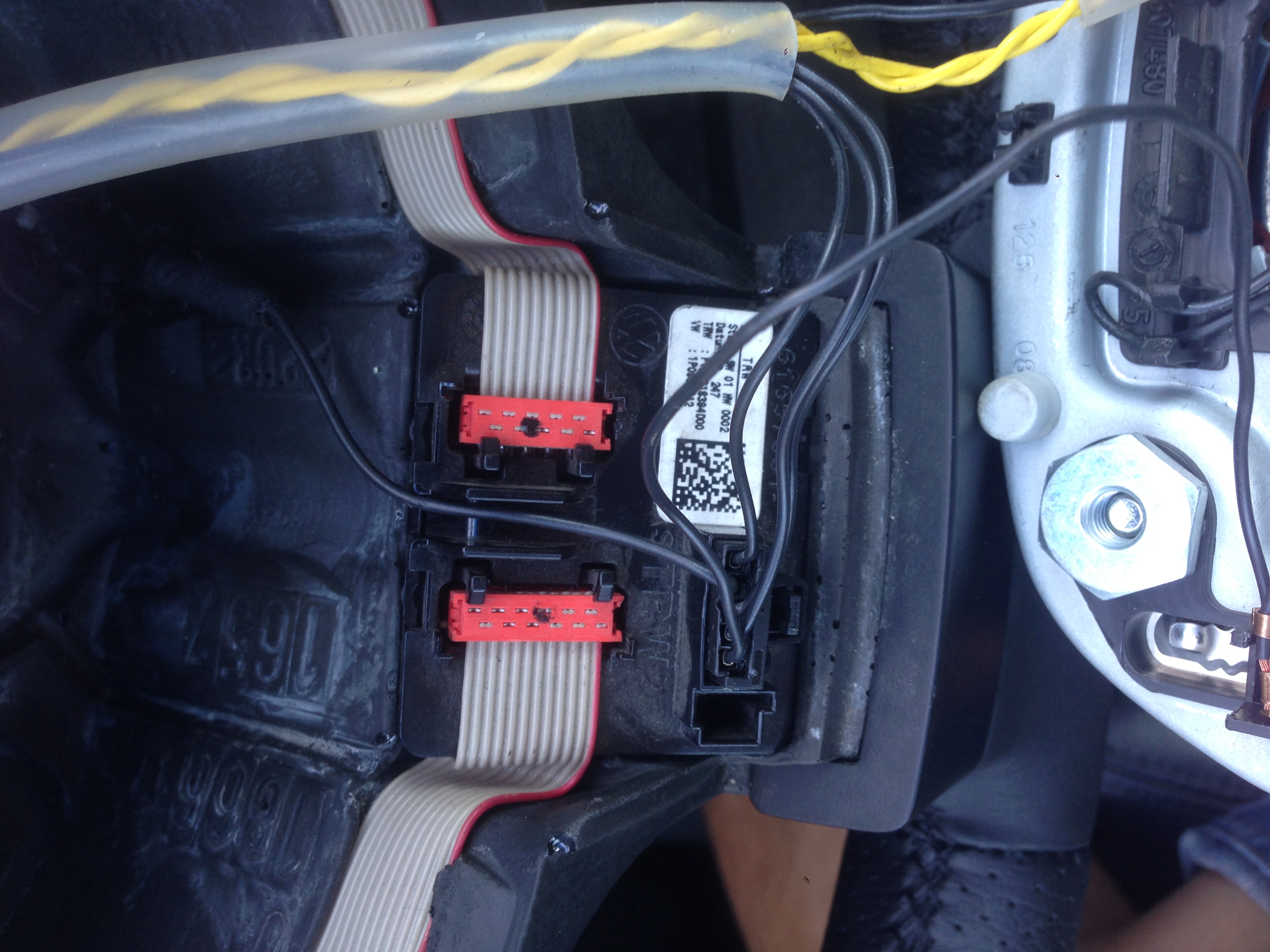

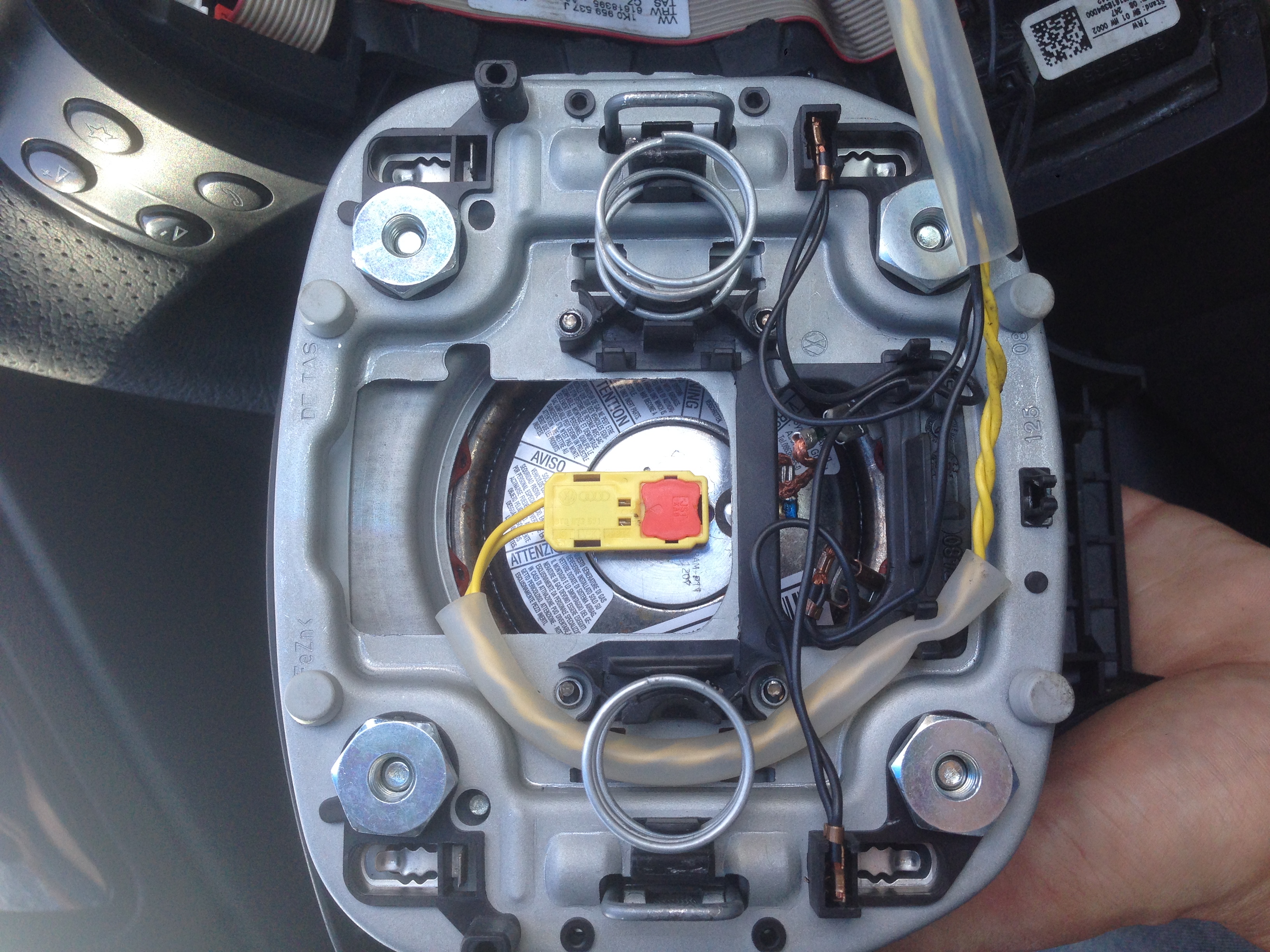

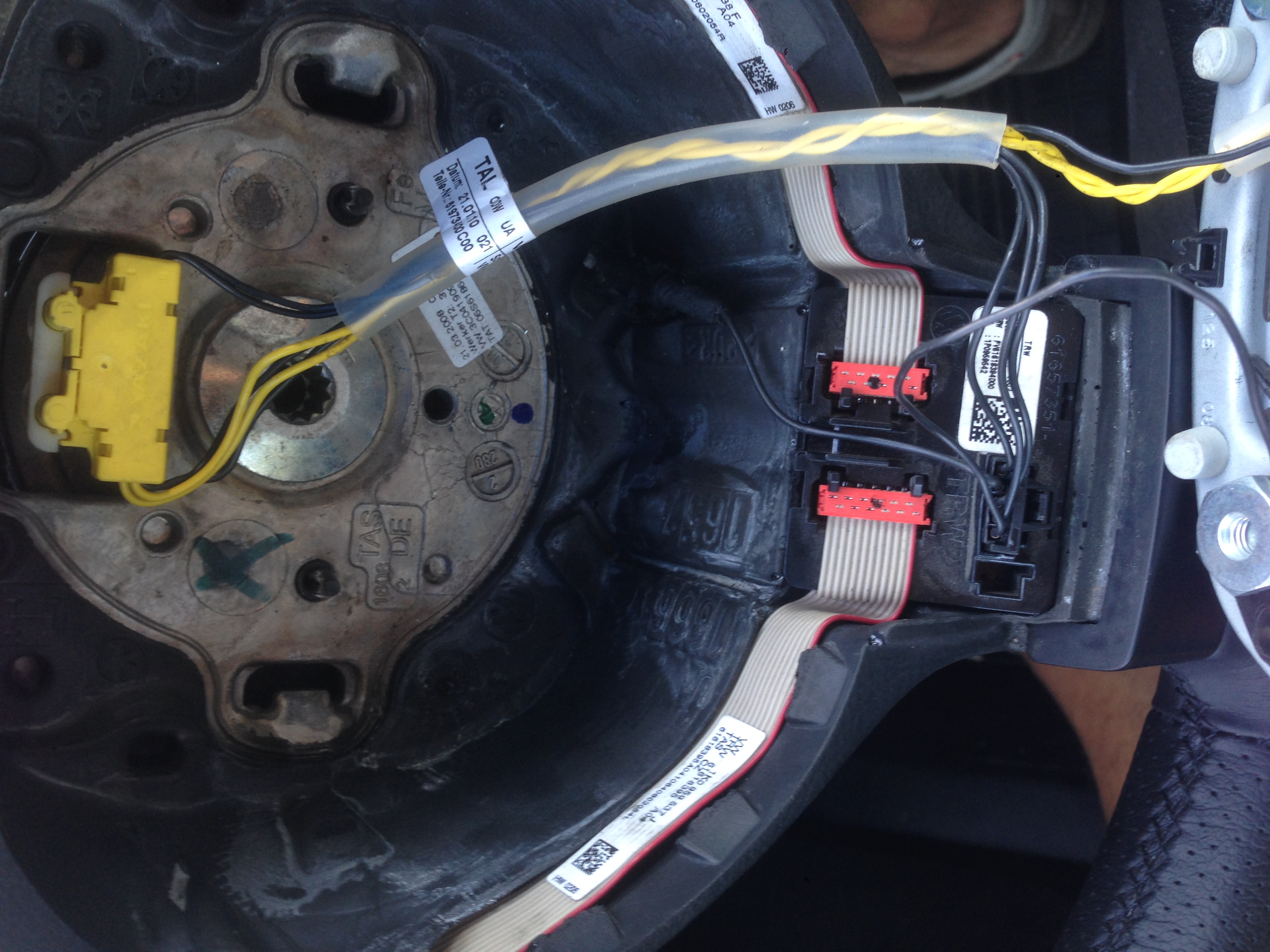

Подключил новый

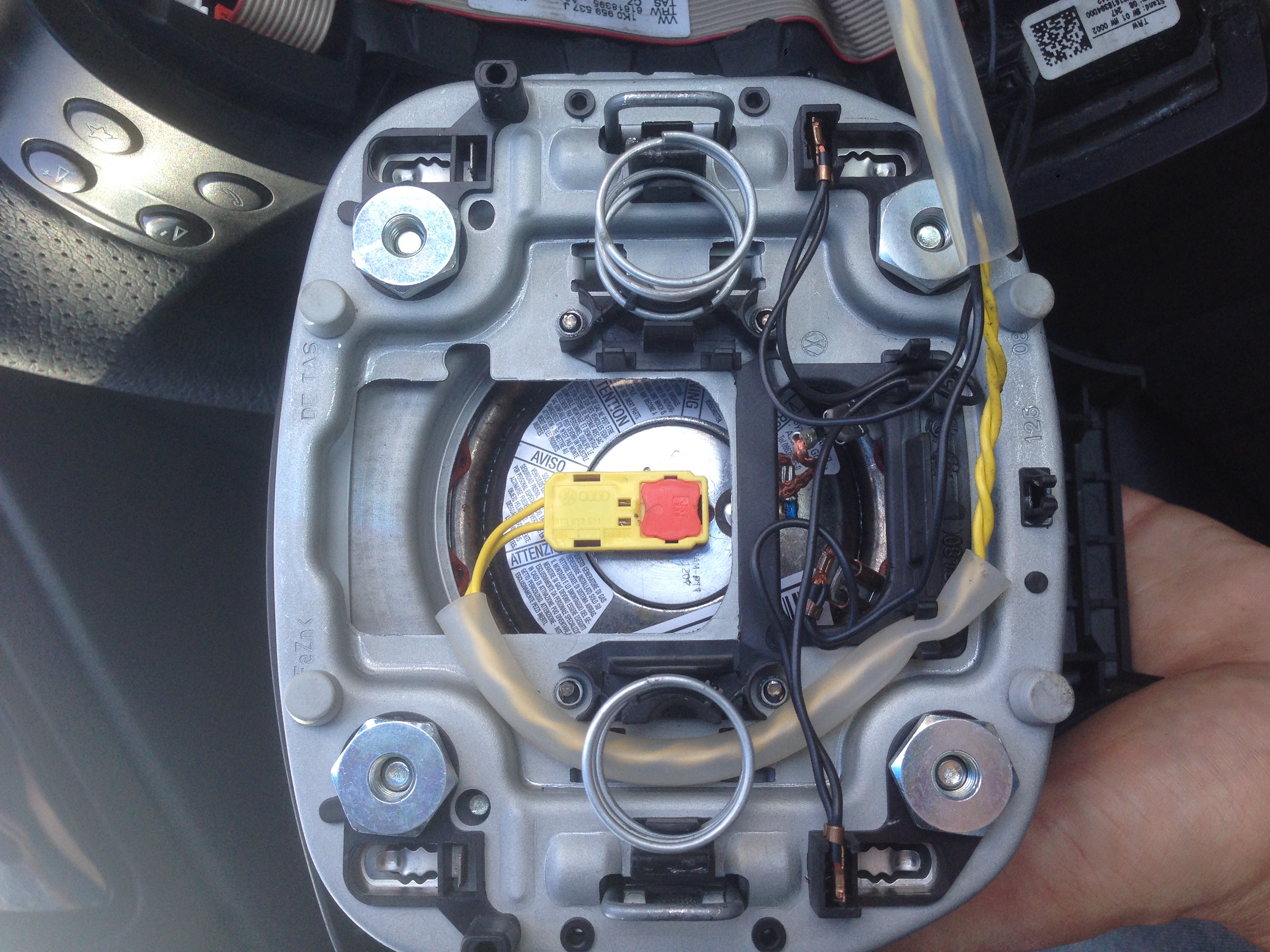

Мое подключение

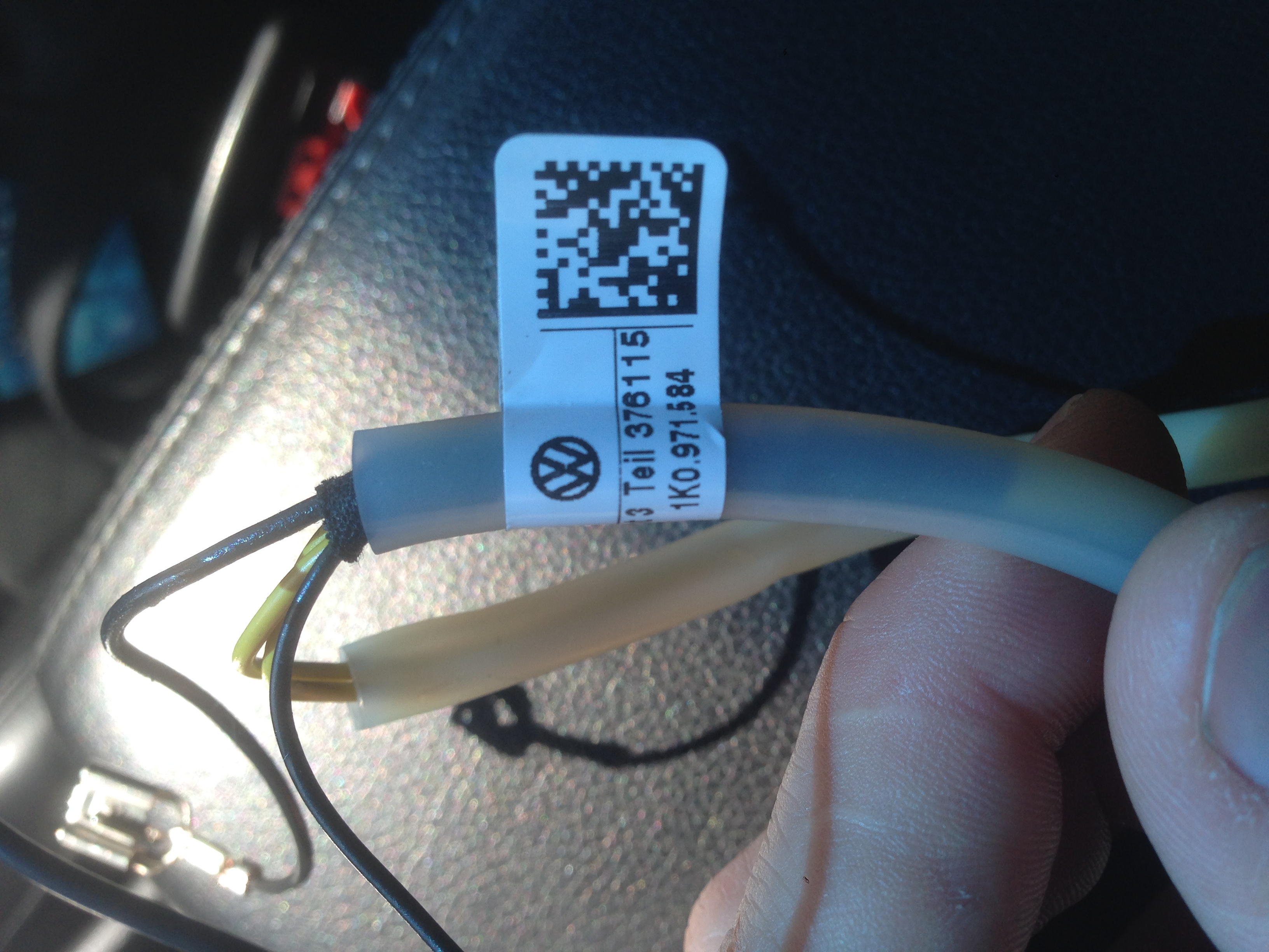

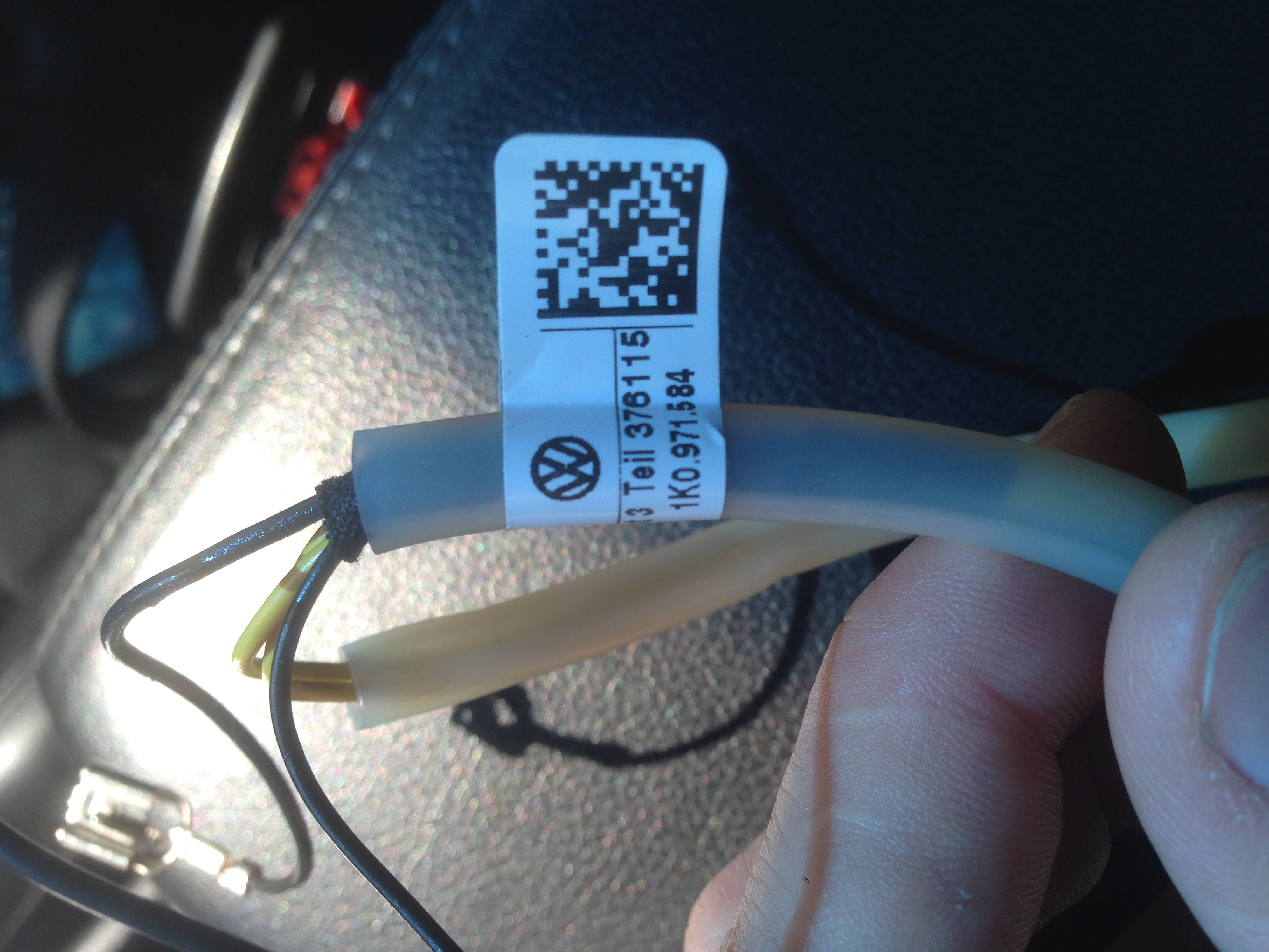

Шлейф который стоял у меня на обычном руле без кнопок 1Ко.971.584
Мой родной шлейф

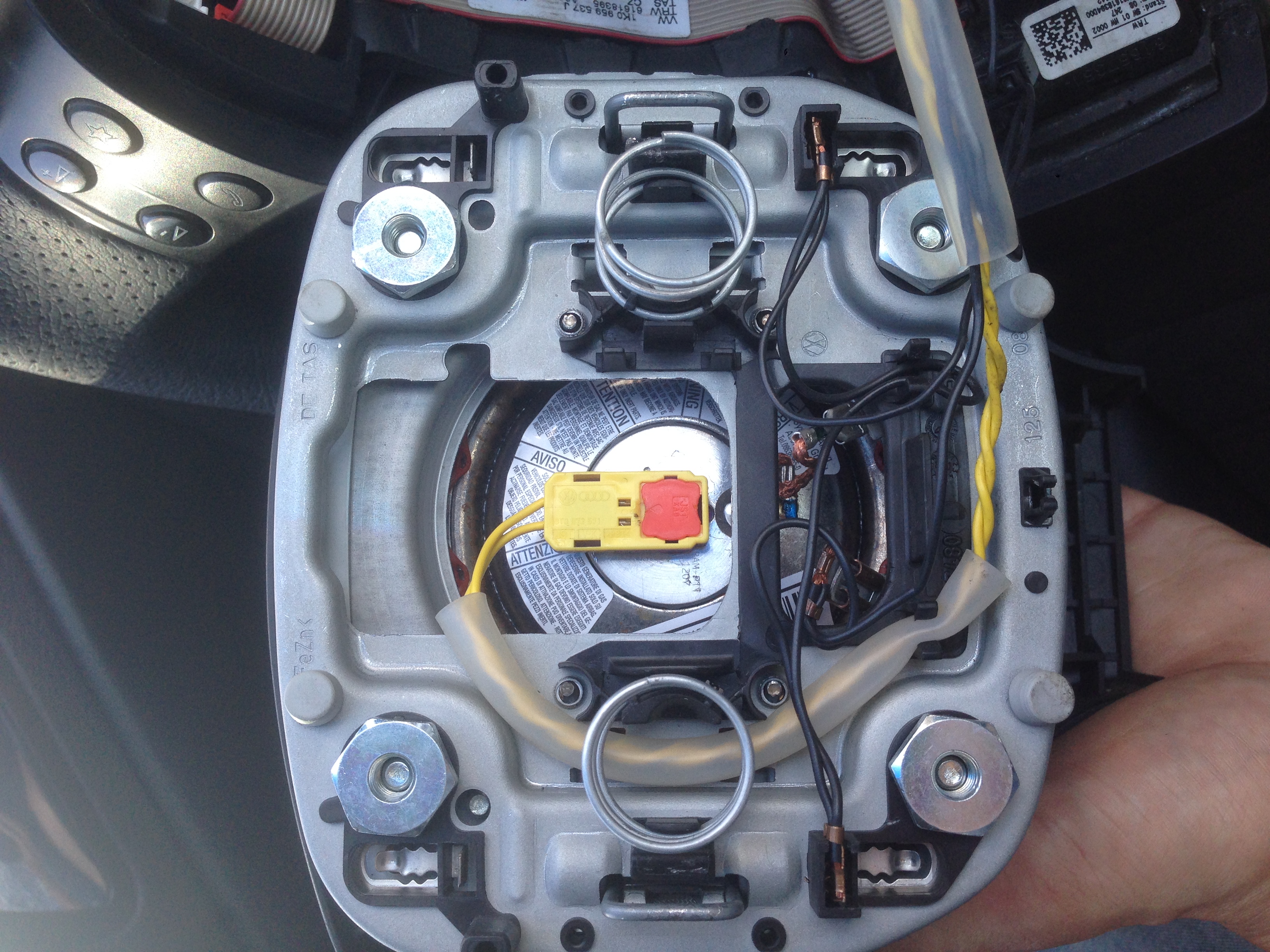

Сообщение pashustic » 07 авг 2015, 11:29
djclaber
Маленькая колба почему не подключена??? ( см 3 фото)
Сообщение djclaber » 07 авг 2015, 11:34
А куда ее подключать? она отдельно была в изоленте
djclaber
Сообщения: 16
Сообщение pashustic » 07 авг 2015, 11:38
djclaber писал(а): она отдельно была в изоленте
Что значит отдельно?? этот пин вставляется в подушку.
Сообщение djclaber » 07 авг 2015, 11:44
Не вижу входа
Куда именно его вставлять я не понимаю, подскажите пожалуйста!
djclaber
Сообщения: 16
Сообщение pashustic » 07 авг 2015, 12:20
djclaber
МНе надо подушку смотреть вживую :?
