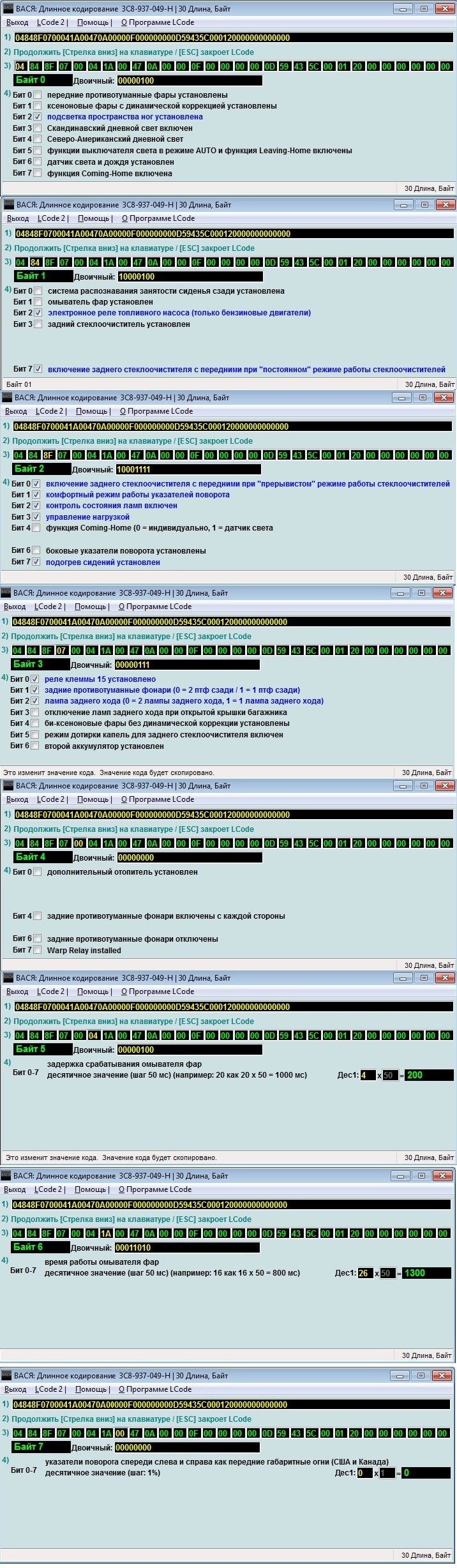

сделал "Print Screen" 9 блока - 3C8 937 049H, может кто подскажет как переключиться на диодную подсветку пространства ног/ Отключить контроля подсветки пространства ног???
с 25 Байта по 29 идут пустые, не стал их выкладывать
coolikoff
Сообщения: 50
Зарегистрирован: 04 июл 2012, 10:07
Re: Подсветка ног.
Сообщение pashustic » 29 окт 2014, 12:06
coolikoff
в этом блоке диодную не поставишь в настройках. Это делается в блоках 3AA от б7
