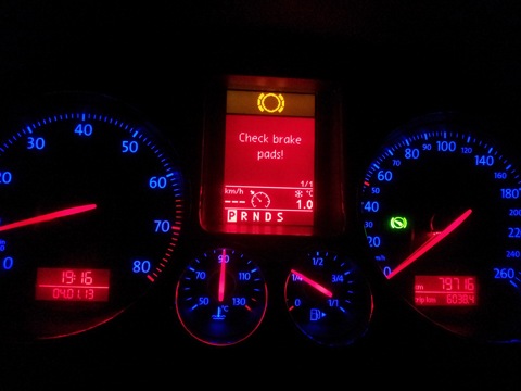

Сообщение kiR1991 » 19 фев 2014, 09:02
Всем доброго времени суток;) На бортовике загорелась ошибка check brake pads. При визуальном осмотре колодки стерты меньше чем на 60% . Из-за чего выскакивает такая ошибка, если колодки в норме.
значок ошибки
2008 Passat B6, 2.0 TDI 170л.с, МКПП. HIGHLINE+2.
kiR1991
Сообщения: 34
Зарегистрирован: 21 авг 2013, 09:21
Откуда: Одинцово
Re: Ошибка check brake pads
Сообщение Классик » 19 фев 2014, 09:03
проводок от датчика оторвался, контакт окислился, может колодка немного бракованная попалась
Сообщение slavik049 » 19 фев 2014, 09:17
Сними колесо и увидишь что пора менять колодки :) там где провод уже стерлась.
Сообщение fin4aka » 19 фев 2014, 09:28
Такая же фигня, вчера загорелась), хотя у внешней колодки износ процентов 50. А этот проводок с одной стороны стоит или пофиг какое колесо снимать и я так понимаю он идет к внутренней колодке?
Сообщение slavik049 » 19 фев 2014, 09:30
fin4aka писал(а):Такая же фигня, вчера загорелась), хотя у внешней колодки износ процентов 50. А этот проводок с одной стороны стоит или пофиг какое колесо снимать и я так понимаю он идет к внутренней колодке?
На внутренней колодке ....левое колесо .Стираеться быстрее .
Сообщение figarevich » 19 фев 2014, 09:42
У меня тоже внешние колодки наполовину только стёрлись, а внутренние до железки.Так, что снимай колесо и смотри...
Сообщение Евгений87 » 19 фев 2014, 09:52
Я когда машину купил, через 3 неделе такая надпись в пробке загорелась. С английским особо не дружу, пару слов перевел как "ошибка тормозов", подумал, что тормоза отказали :D :D :D Я на обочину и в интернет через телефон переводить эту надпись))) оказалось что износ колодок, еще и в Одессу на таких съездил. А когда менял, действительно левая внутренняя почти лысая была, а внешняя 3мм осталось где-то.

Сообщение Alexey64 » 08 апр 2014, 18:40
Братцы подскажите. Сегодня поменял передние колодки и загорелась это байда (check brake pads!) и не пропадает змеюка) Чо делать?
Alexey64
Сообщения: 4
Зарегистрирован: 18 июн 2013, 14:15
Сообщение SEAT » 08 апр 2014, 19:03
Alexey64
Alexey64 писал(а):Сегодня поменял передние колодки и загорелась это байда (check brake pads!) и не пропадает змеюка) Чо делать?
разъём датчика подключить.если подключен,проверить провода на обрыв.
Сообщение Alexey64 » 09 апр 2014, 21:06
SEAT писал(а):разъём датчика подключить.если подключен,проверить провода на обрыв.
Seat, а может шнурком просто ошибку снять. Могу взять шнурок у друзей. Сдаётся мне что интерфейс целый. До замены колодок ошибок не было, как только поменял, появилась. Контакт в штепселе в норме. Колодки TRW, клемму не скидывал.
Сообщение SEAT » 10 апр 2014, 09:22
Alexey64
Alexey64 писал(а):а может шнурком просто ошибку снять.
хз.попробуй.
Сообщение Юра Криков » 10 апр 2014, 10:28
SEAT писал(а):Alexey64
хз.попробуй.
бесполезняк, при целостности шлейфа "ошибка" погаснет сама , инспектировать разьём,проводочки - треба
Сообщения: 17702
Сообщение Alexey64 » 18 апр 2014, 18:48
Спасибо парни за ответы. На самом деле всё оказалось до банальности просто. Сервесмены, когда подключали разъём его не защёлкнули и он просто слетел. Я конечно такого не ожидал, но чем чёрт не шутит решил сам залезть и посмотреть просто вывернув колесо. Вставил разъём на место и ошибка пропала))
