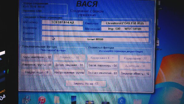

Я в тупике.

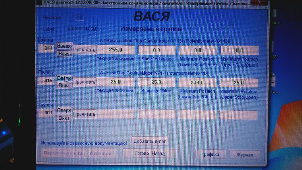

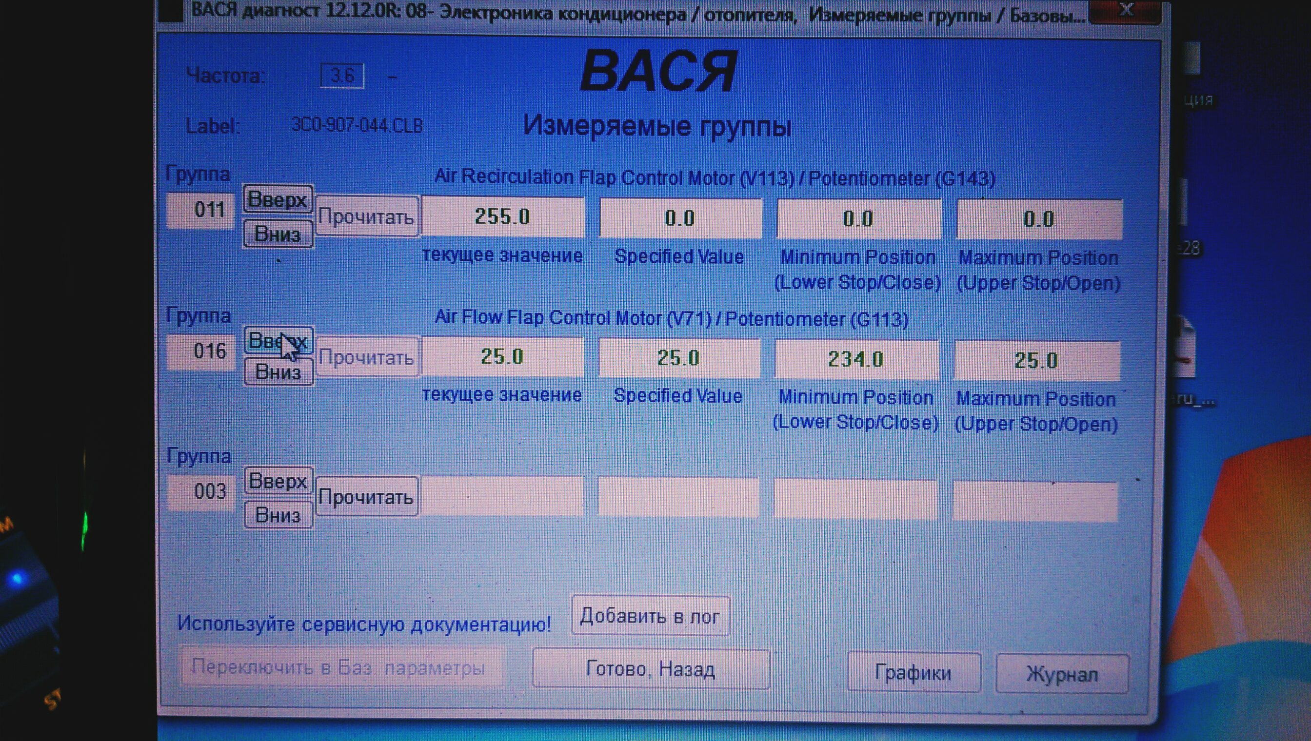

Чудеса :?
Недавно смотрел пассат тоже 08 года, так у него в 11 группе пустота была во всех 4 полях.
Я вот не знаю, может быть такое если поставить другой блок климата, от ранних версий. Может количество заслонок в нем прописано, и сейчас стоит не родной блок, который думает что есть v113 и v71

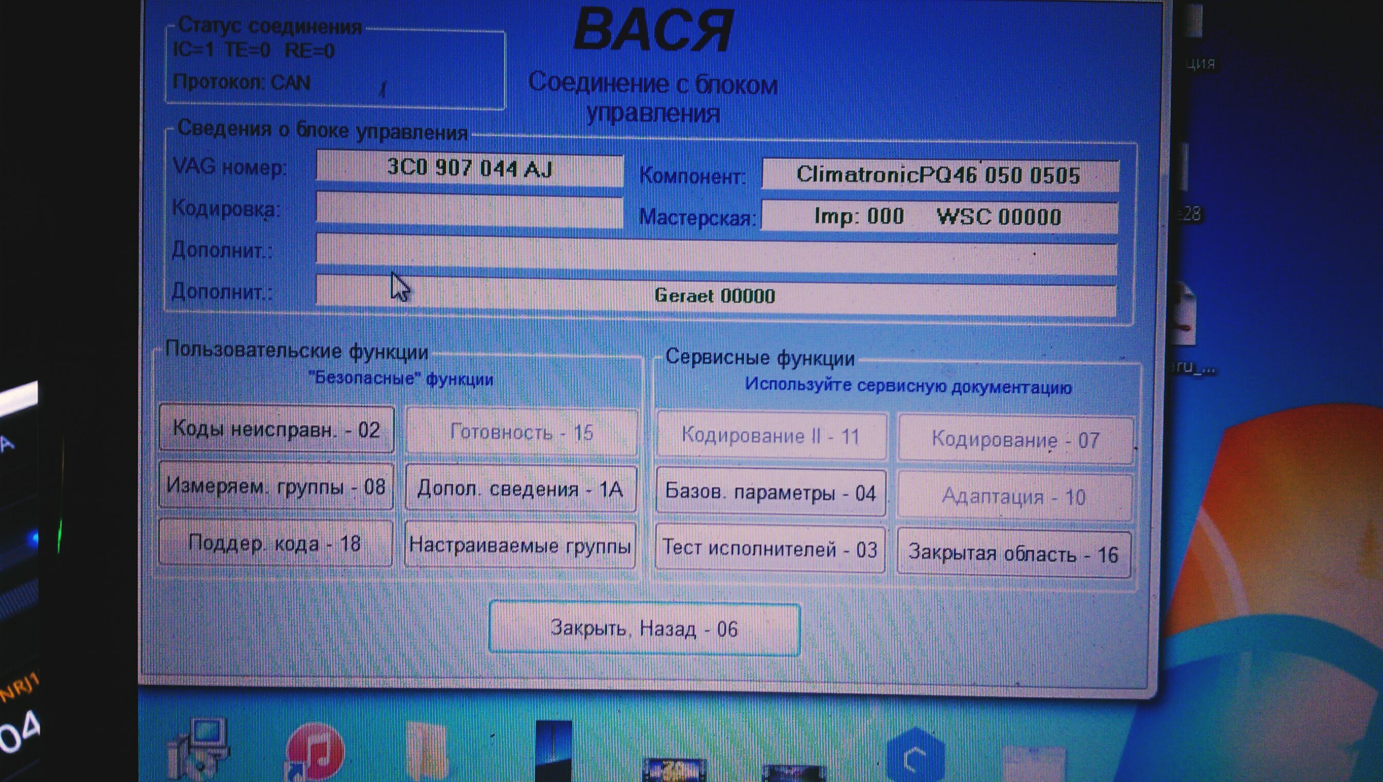

Да И в кодирование не зайти...
И когда в блок заходишь, чёт нулей многовато. Может прописано чё где не так?

Узнать можно в группах, там пишутся минимальные и максимальные значения, а так же заданные и реальные.. Вот в них и надо искать разницу.

В климате, с 012 по 018 вроде :? Да вы покозания всех моторедукторов выведите,и все ясно станет(незабываем включить адаптацию заслонок)

с 11 по 16
