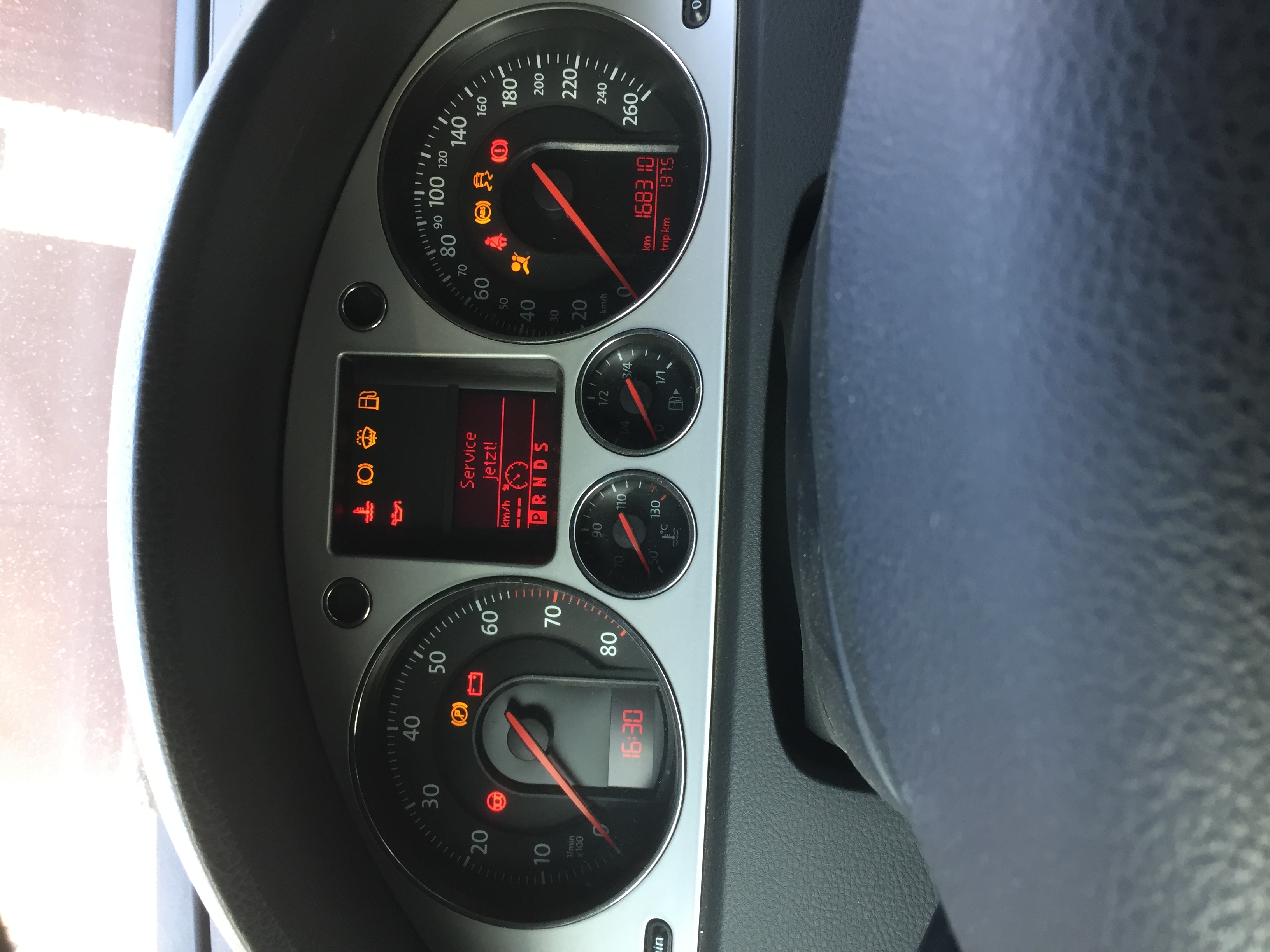

Всех приветствую!!! Я тут новенький, не ругайте если что не так... Итак, купил авто своей мечты Passat b6 1.8 TSI BZB 2008 года, АКПП. Доволен как ребёнок, Чек не горит, все здорово. Через пару дней, вглядевшись в значки, которые высвечиваются при включении зажигания, обнаружил что ЧЕК реально не горит!!! Нет его на панели вообще!!! Подскажите, как могли его спрятать или замаскировать??? Теперь уверен что не просто так его спрятали, наверное ошибки есть ... Можно ли самому его вернуть и каким образом???? Или гнать машинку к ОД? Заранее спасибо!!!

Добавлю, что стрелка топлива живет своей жизнью, то упадёт на ноль, то обратно на реальный уровень... что это такое?????

Сначала ошибки прочитай. Выпаять диод без проблем можно, чтобы не горел чек, но чтобы проверить его нужно снимать и разбирать приборку.

Сергей Е. писал(а):Всех приветствую!!! Я тут новенький, не ругайте если что не так... Итак, купил авто своей мечты Passat b6 1.8 TSI BZB 2008 года, АКПП. Доволен как ребёнок, Чек не горит, все здорово. Через пару дней, вглядевшись в значки, которые высвечиваются при включении зажигания, обнаружил что ЧЕК реально не горит!!! Нет его на панели вообще!!! Подскажите, как могли его спрятать или замаскировать??? Теперь уверен что не просто так его спрятали, наверное ошибки есть ... Можно ли самому его вернуть и каким образом???? Или гнать машинку к ОД? Заранее спасибо!!!
В приборке две желтые лампочки чек - моторчик и EPC . Обе не горят?

Все верно,ОБЕ не горят!!! :?:

Делай диагностику или купи шнурок и сделай ее сам. Шнурок пригодится, окупается почти моментально.
