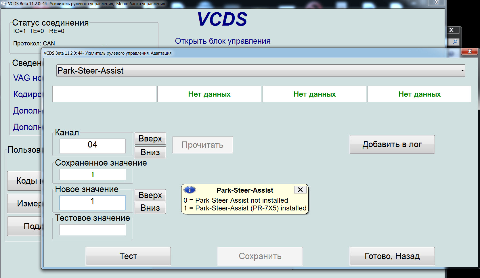

Адаптировать получилось все датчики, на приборке все потухло. Проблемма была адаптировать датчик G200, приходилось машиной на сугроб заезжать правой стороной чтоб наклон был налево, чтоб в измерениях был показатель не больше 1,5м/с, только тогда он адаптировался.
Руль потух обмяк, но осталась 1 ошибка в 44 блоке не стирается
Адрес 44: Усилитель рулевого управления Label: 1Kx-909-14x.lbl
Номер блока управления: 1K1 909 144 L
Компонент и/или версия: EPS_ZFLS Kl.134 H07 1806
Кодировка:
Код мастерской: WSC 00028 028 00001
VCID: 346318E32CFB
03075 - Parallel Parking Assistance Control Module (J791)
004 - No Signal/Communication
так и должно быть в адаптации 44 блока?

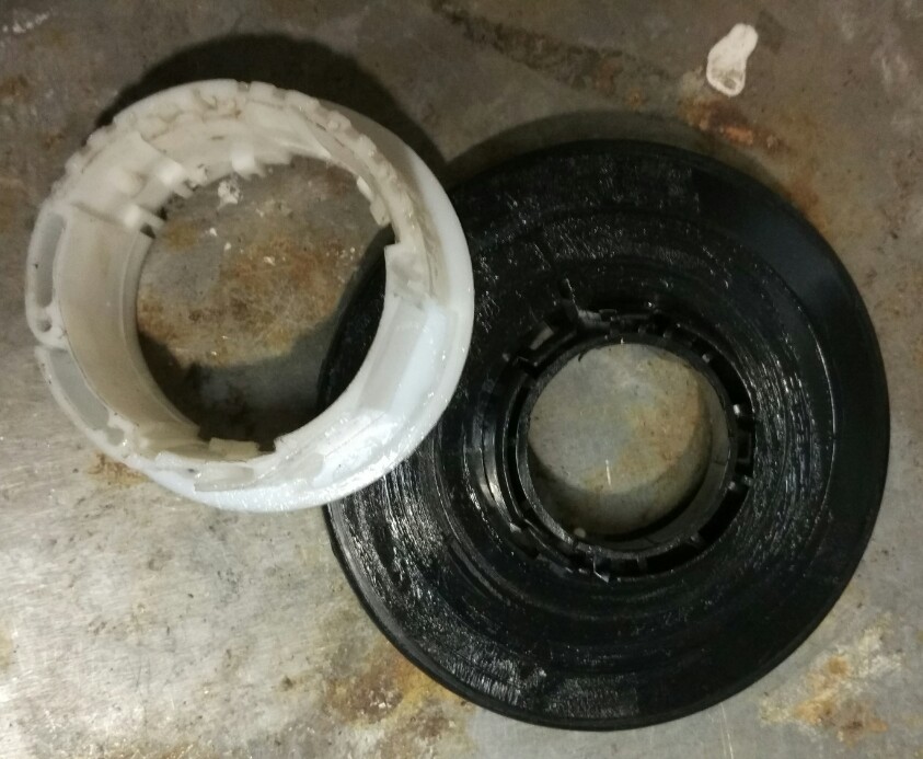

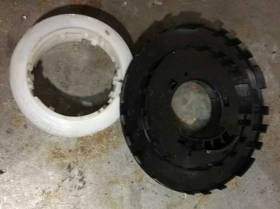

Число оборотов кольца что вы разобрали в разные стороны одинаково?? ПОмню в фото, прилагаемом, к сообщению вы вскрывали его.ВЕрно?
Re: Кодировка блока стояночного тормоза
Сообщение Passatus » 06 мар 2017, 15:58
pashustic писал(а):Passatus
У кольца крышку только сверху снял, посмотрел, нет ли заломов, прозвонил мультиком, шлейф не доставал, кольцо недавно менялось.

Если в блоке ошибка по г85 и он не адаптируется и Это возникло когда вы лазили в возвратную пружину то я бы начал оттуда капать, благо у меня возвратное кольцо в запасе
Был у меня оллтрек на установку круиза, так у него вткупленной стрекозе кто то свернул на полборота кольцо и поставил заводской стопор ( красный)
Полвечера пытался адаптировать датчики тщетно, потом проверил число оборотов и после того все адаптировал
Сообщение Passatus » 12 мар 2017, 13:07
еще со стопором поставили обратно...вот это жесткая подстава))
Спасибо, попробую, проверю витки..
Сообщение Passatus » 19 мар 2017, 01:33
Проблема решилась!
В ходе разных экспериментов, переставил внутреннюю часть от кольца со шлейфом(датчик G85) от старого кольца в это новое, проехал 50м и ошибки сами потухли на приборке.
Выражаю огромную благодарность pashustic и Alemania за помощь в решении проблемы.
