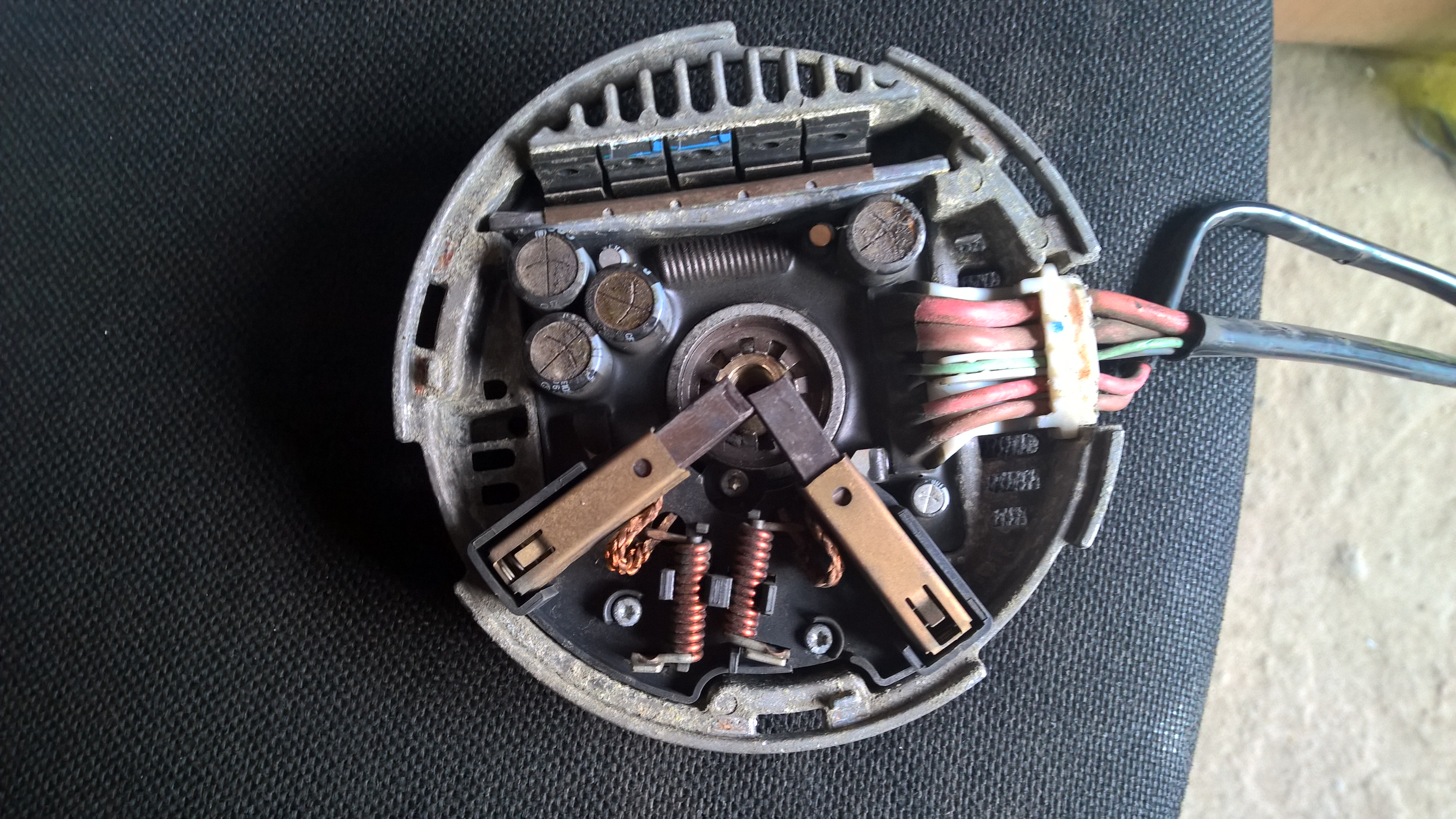

Вот первый внутри.

Это SIEMENS ОЕМ, все залито, кто будет заниматься его ремонтом???

Вскрыть если щетки заменить если нет покупать новый ОЕМ или аналог.

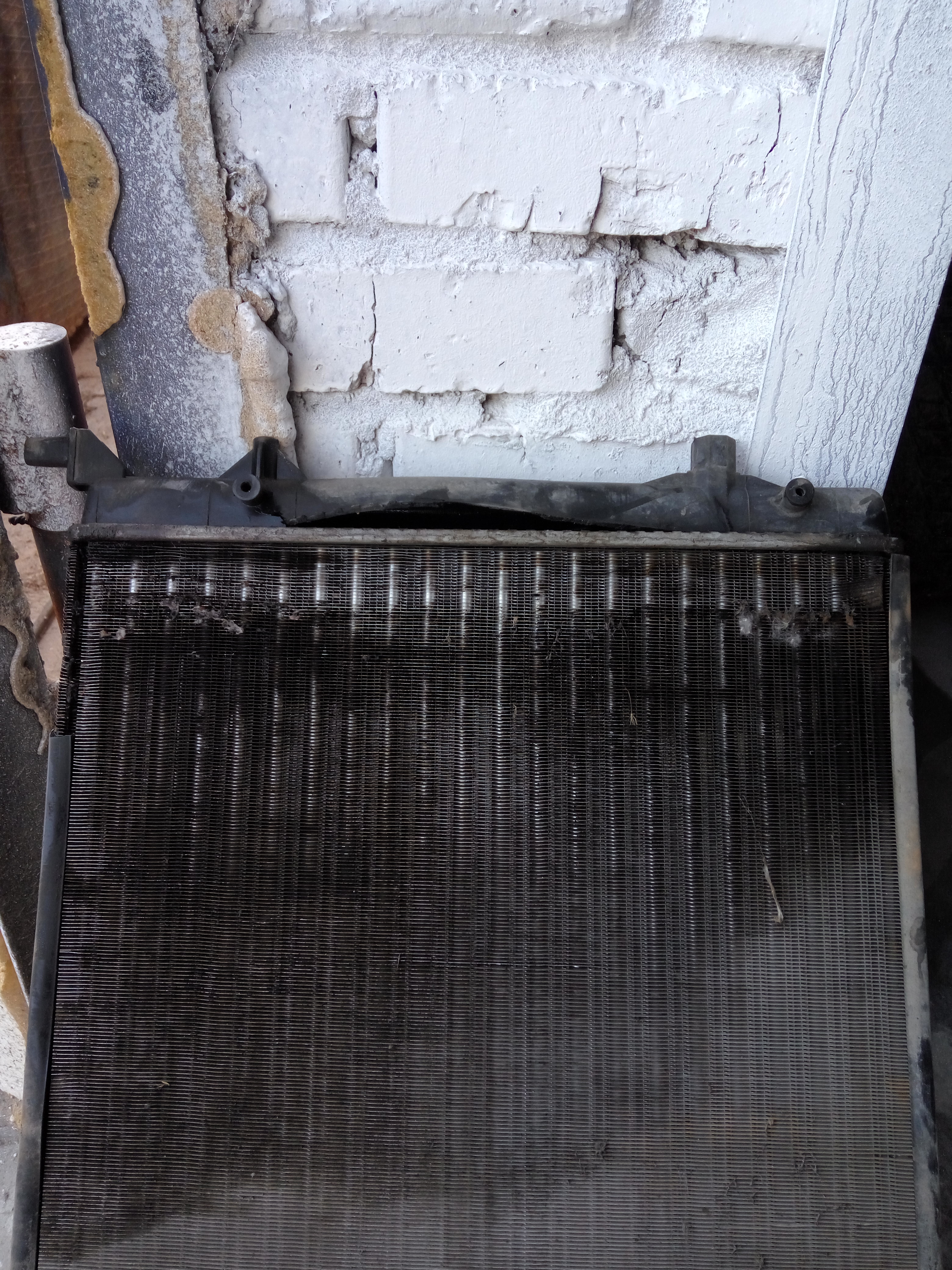

Тема стала актуальной для меня с некоторых пор - начала подыматься температура иногда как следствие подклинивания вентиляторов, малый вообще не видел работающим, а большой начал иногда останавливаться. Заказал большой VDO, а маленький JP Group (думаю и такой сойдет). Завтра должны приехать оба.

Думаю, месяца два назад (аккурат на Троицу, жуткая жара было помню) из-за остановившегося вентилятора и заклинившей крышки расширительного бачка и взорвался радиатор.
PS Вот так вскрыло радиатор:

У второго вента, в прочем как и у первого на девяносто % заклинили щетки.
Их легко можно реанимировать не заплатив не рубля.
