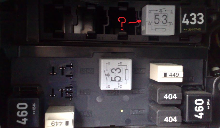

Сообщение andruxa77 » 05 май 2012, 20:00
После покупки "шнурка" узнал что мой "тренд" оснащен омывателем фар. Хотел бы проверить его работу, для начала заменил сгоревший предохранитель №35 номиналом 25А, но ошибка осталась "00924 - Relay for Headlamp Cleaning System (J39) 009 - Open or Short to Ground" , при попытке считывания информации в адаптации 26 канала в 9 блоке выдает ошибку. Кто подскажет какое реле отвечает за работу фароомывателя, было ли у кого оно сгоревшим или скорее всего дело в моторчиках в бампере/проводке? Попробую еще переставить предохранитель в 33 позицию, хотя в 2006 году вроде 35 место правильное.

Сообщение CraZIK » 26 июн 2012, 14:32
Други одноклюбники. У кого получилось отключить будьте так любезны сфотографировать сиё , а точнее как у вас всё расположено и какой выдернули))) Заранее благодарен ;)

Re: Как отключить омыватель фар VW Passat?
Сообщение andruxa77 » 27 июн 2012, 17:14
CraZIK
В моем случае реле, указанное на фото правильное и предохранитель под 35 номером (кажется четвертое слева) в левом торце торпеды. Авто 2006 модельного года, у машин поновее вроде 33 предохранитель. После снятия реле либо предохранителя должно перестать лить. Я наоборот хотел проверить работу фароомывателя, менял одинаковые релюшки местами (нижний отвечает за обогрев заднего стекла), поставил целый предохранитель, но так и не заработало хоть и ошибка пропала. Видимо закис моторчик. Возможно предыдущий владелец специально установил сгоревший предохранитель, а может просто влага со временем попала.
