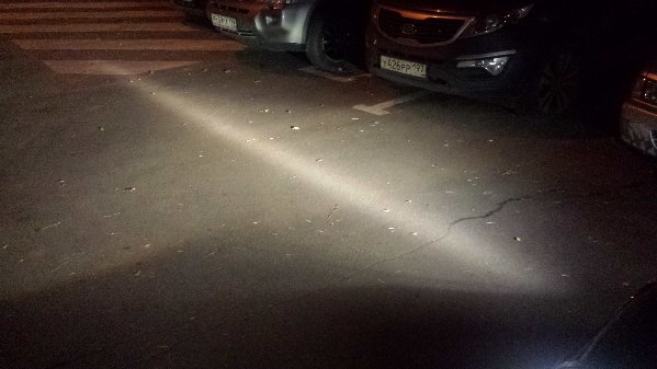

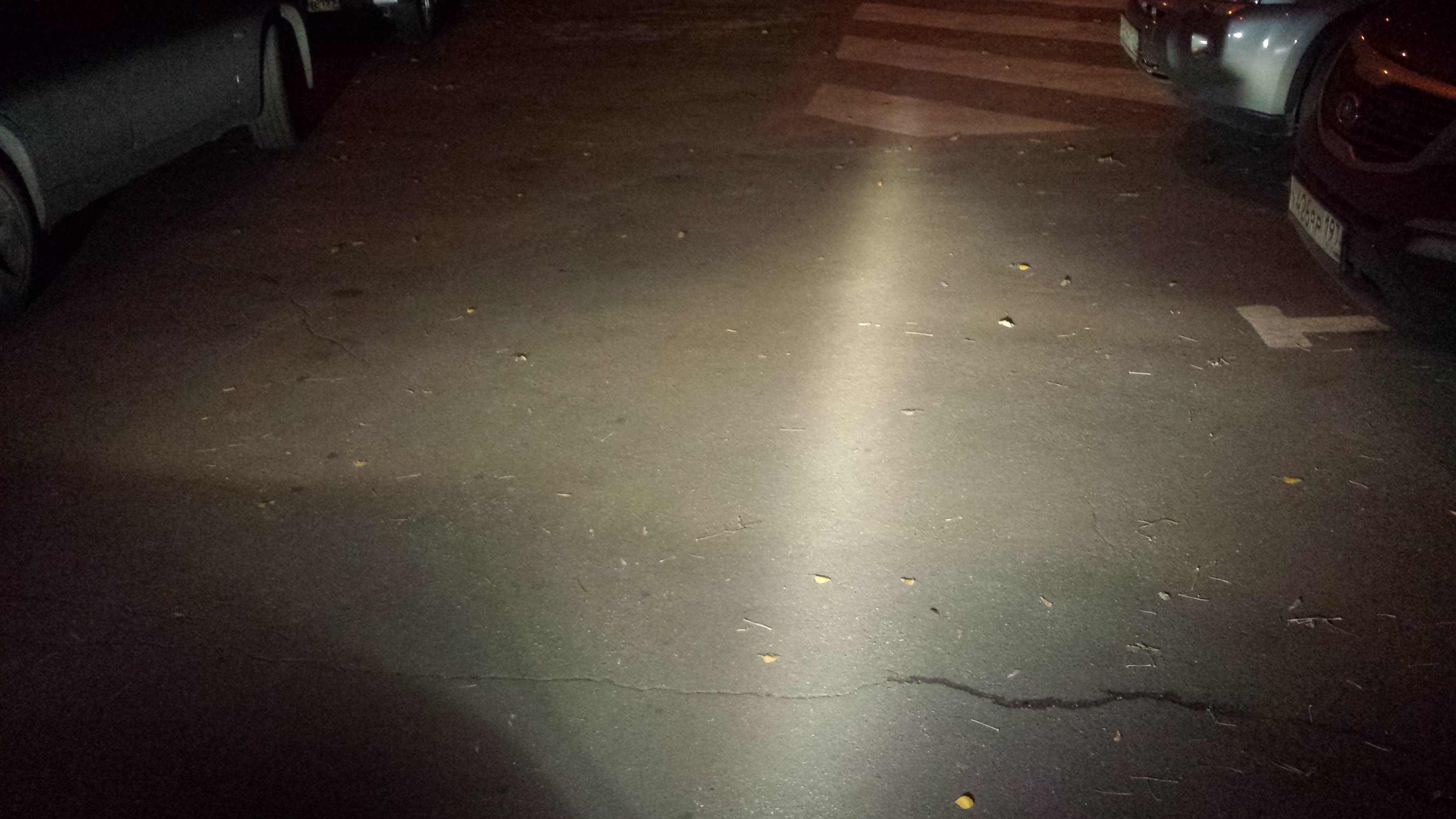

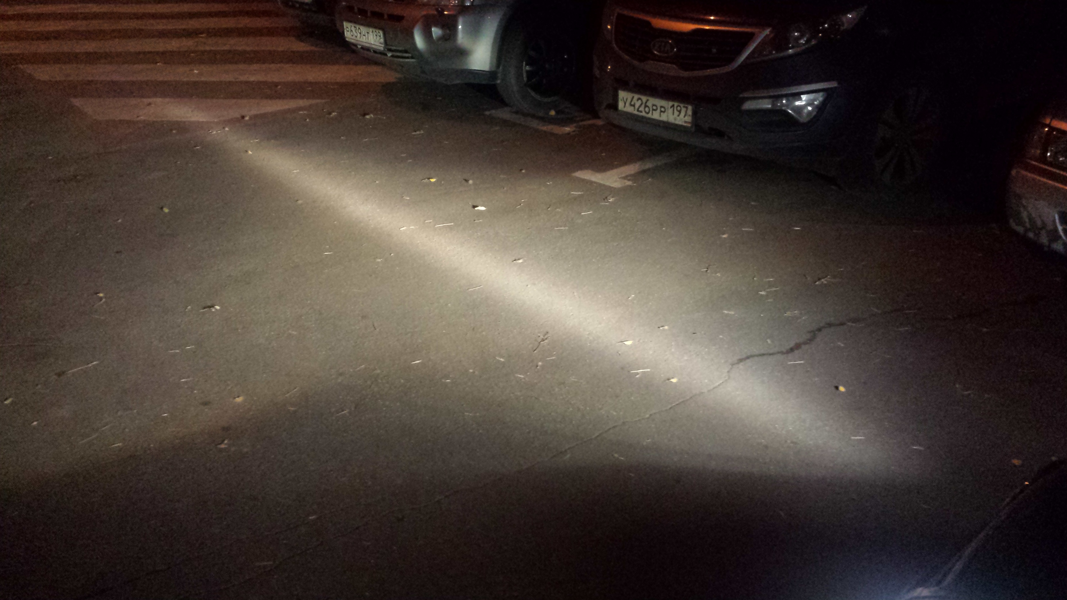

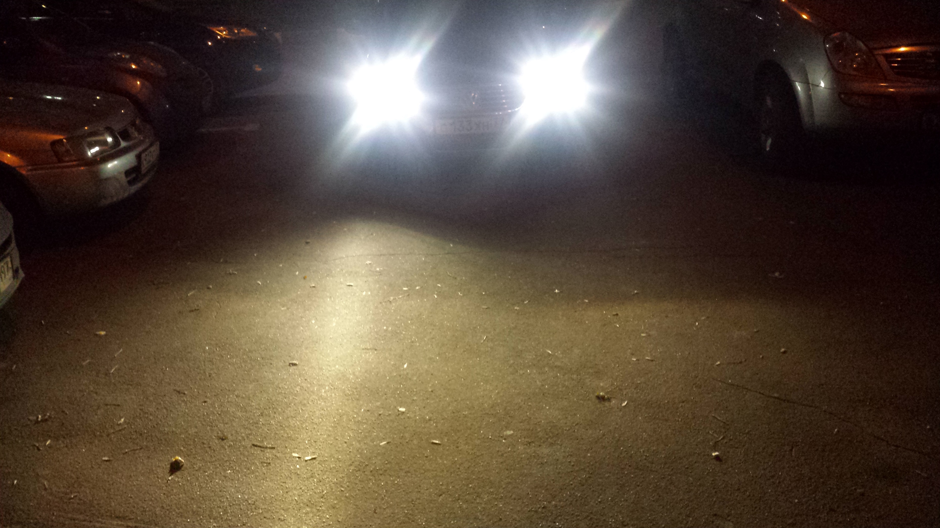

Drake писал(а):Приветствую комрады! Такая шляпа) - поменял я значит лампы Филипс 4300 на своем биксеноне (валео нью) на Осрам 4300 и столкнулся с такой проблемой, что левая фара светит бодро и нормально, а вот с правой проблема выскочила. Она горела по сравнению менее ярко и с чуть другим оттенком как буд-то начало конца приходит)). Я ее вчера поменял и теперь обе лампы горят с одинаковым оттенком, но от новой правой лампы на асфальте очень четкая направленная вперед стрела(ка)))) Это, что за нах такой)) Первый раз вижу) Что могло произойти при замене? Я так понимаю, что неправильно лампу поставить вообще нельзя она же на защелках)
У меня такая же фигня. Единственное я поменял левую фару (после аварии), купил Валео. А правая родная. Лампу поставил ту что и стояла (до аварии за пару недель покупал новые 2 шт. лампы) ИТОГ: правая светит как светила, а левая (новая Валео) светит ярче и стрела на асфальте, когда руль крутишь эта полоса с левой фары поворачивается. Вот думал, что фара другая новая. А оказывается может в чем то другом проблема...

Ярче светит потому, что отражатель новый) А вот полоса это вопрос на миллион))

Лампу неверно поставили в линзу вот от этого и луч такой, даже по фото видно что фара под нос светит.
Лампочка вставляется и поворачивается :!:

Видно же что лампы светят "вкучу". Может тупо отрегулировать на стенде?

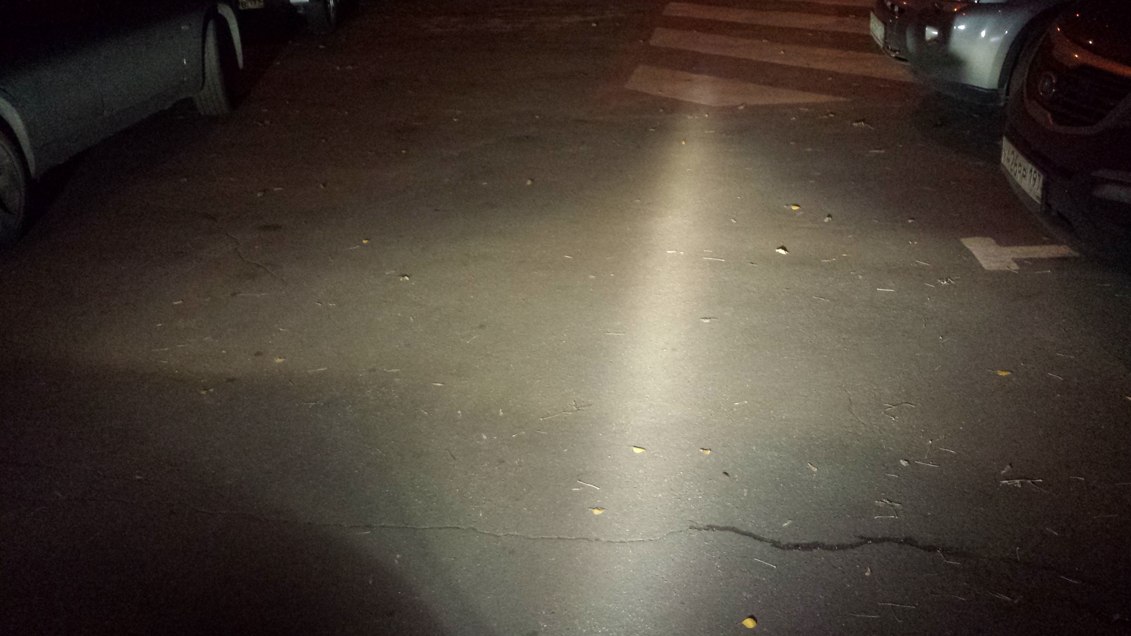

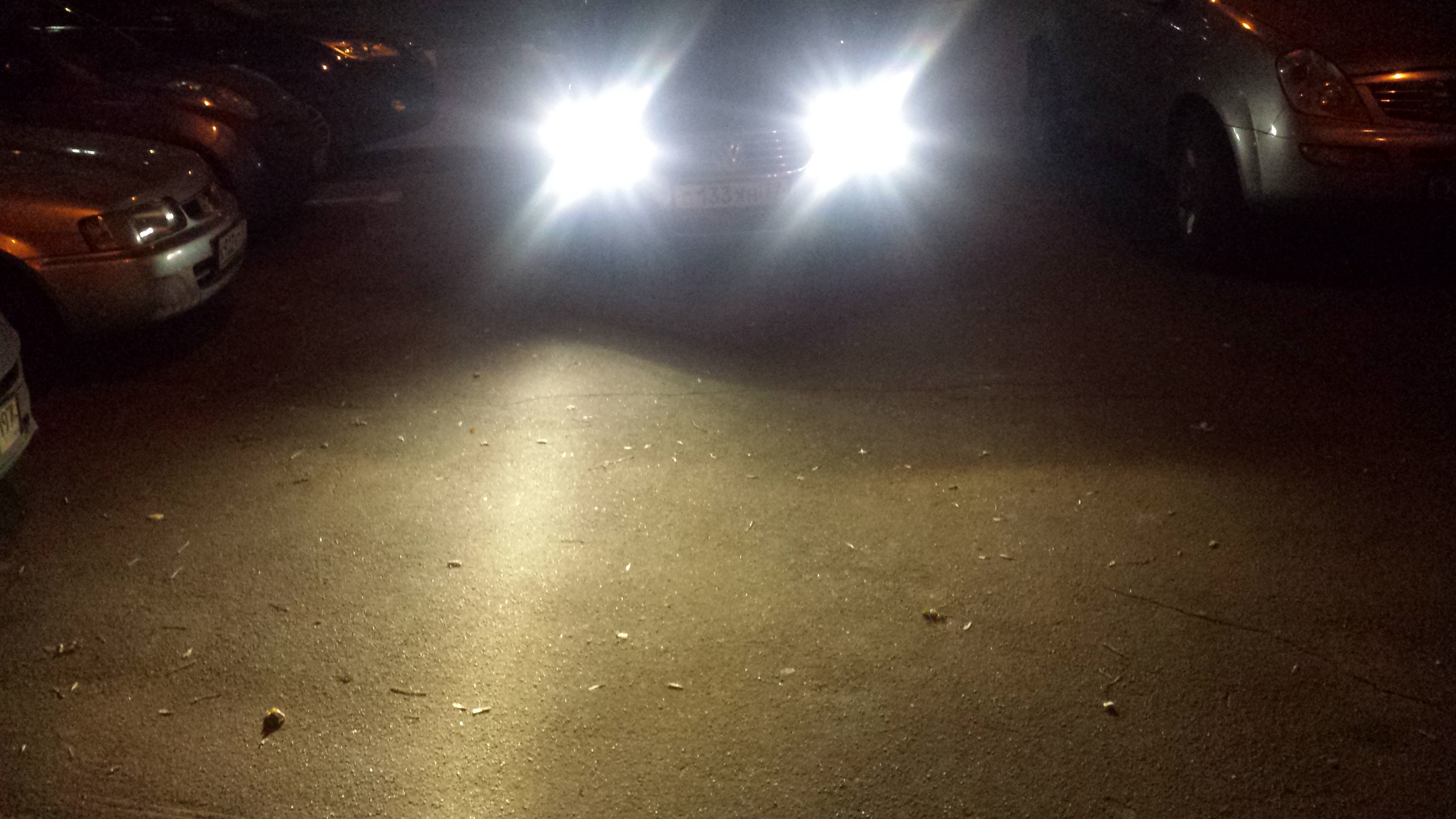

Вот какие были отражатели
Такие стали после обработки
Такой свет был на старых отражателях(Лампы Philips Xen Start)
Свет восстановленных отражателей(Лампы Philips Xen Start)
